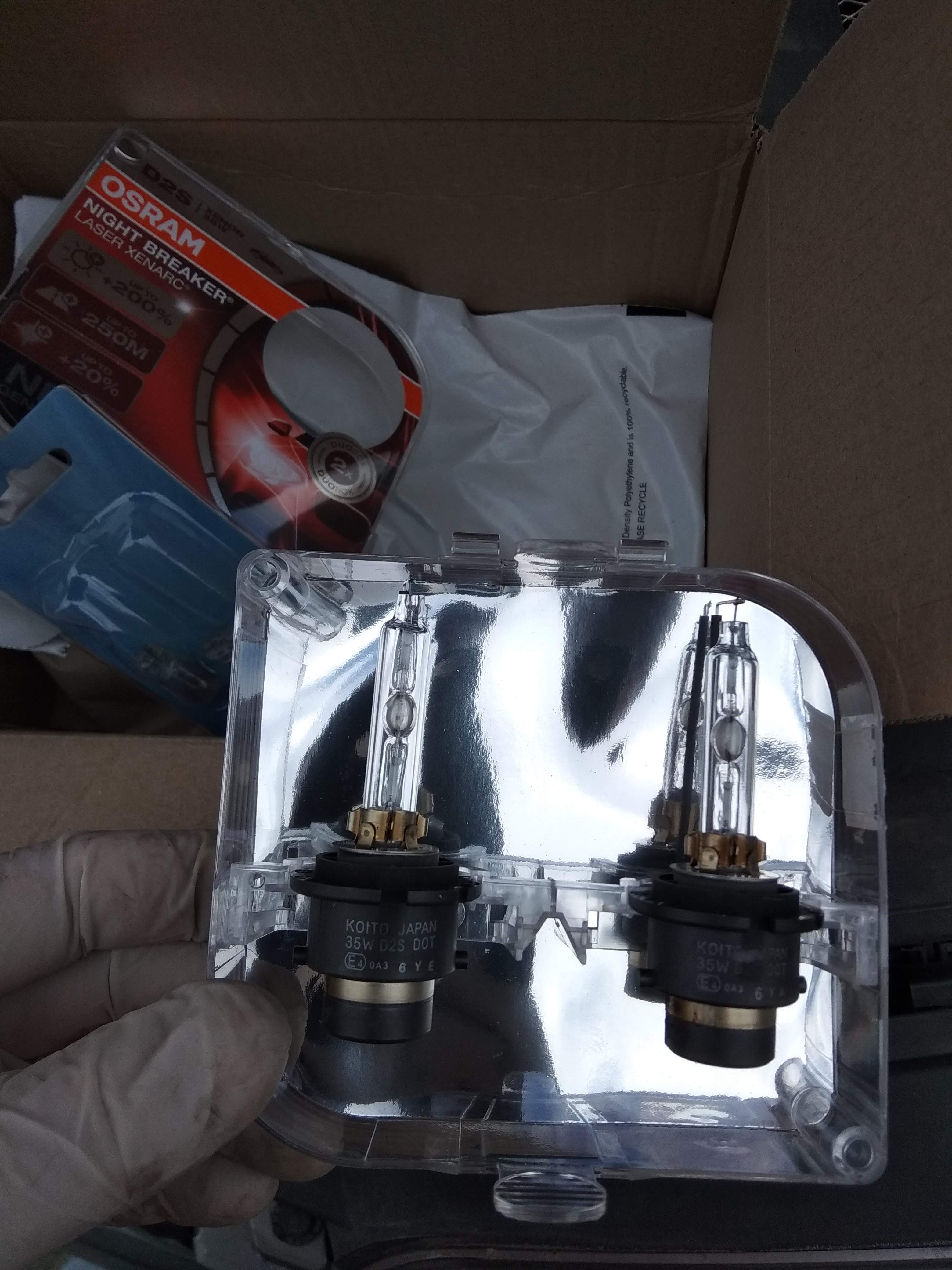

След като рециклирах фаровете на моя OB 2012 сложих OSRAM XENARC NIGHT BREAKER LASER D2S.

Здравейте.
Направих същата замяна както колегата Ясен,на късите и габаритите със същите крушки.Фаровете са полирани и с фолио от горе.
Рециклиране на самите лупи, рефлектори и т.н. не ми се правеше понеже сумата+ времето са което ще съм без кола не си заслужава според мен.
Умишлено избягвам нощното каране,не ми е приятно и да затворя такава сума пари за нещо което не смятам да ползвам....
Иначе ефекта от самата смяна на крушките ме изненада,наистина не очаквах.Просто ги намерих на много добра цена и въобще не се замислих.
Нещото което ме изненада,бяха старите крушки на късите.Може ли някой да ми каже дали това не е фабричната крушка която се слага в Субару.??

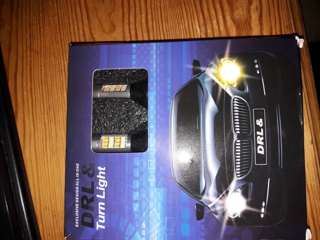

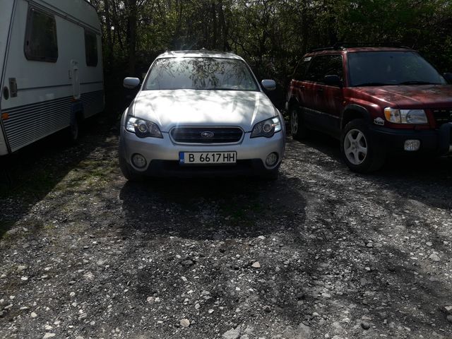

Не знам кой модел си взел ,но аз и ги вързах директно към габаритите и се получи идеално...

Те са почти същите,изведи кабел от фасунката на габарита и го закачи на новите лампи на извода за бяла светлина ,другия кабел взема + от мигача и третия на маса,може да се вземе пак от фасунката на габарита...
П.С. сега видях че имат букса ,която се слага директно в гнездото на фасунката на мигача вместо крушка ,а единичния кабел се закача към +на габарита .. не титрябва да търсиш в кутията с бушоните ,просто заголи + на кабела за габарита до фасунката ,закачи там и изолирай.
