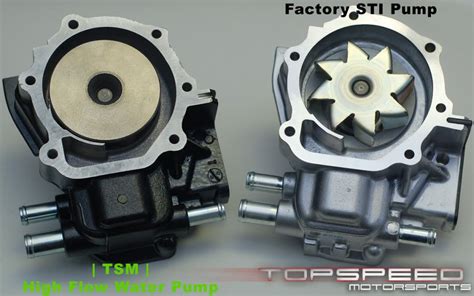

Тъп въпрос, ама капачката нова ли е и дали е оригинална? На колко бара е? Водната помпа с каква перка е? Опита ли обезвъздушаване, защото ако прави кавитация на водната помпа, ще надува маркучи защото няма поток на водата. От неправилно поставен термостат е възможен същия резултат.

Alxx написа:

Въпросът ми беше коя от двете е? Дясната е податлива на кавитация много повече от лявата, каквито бяха едно време.

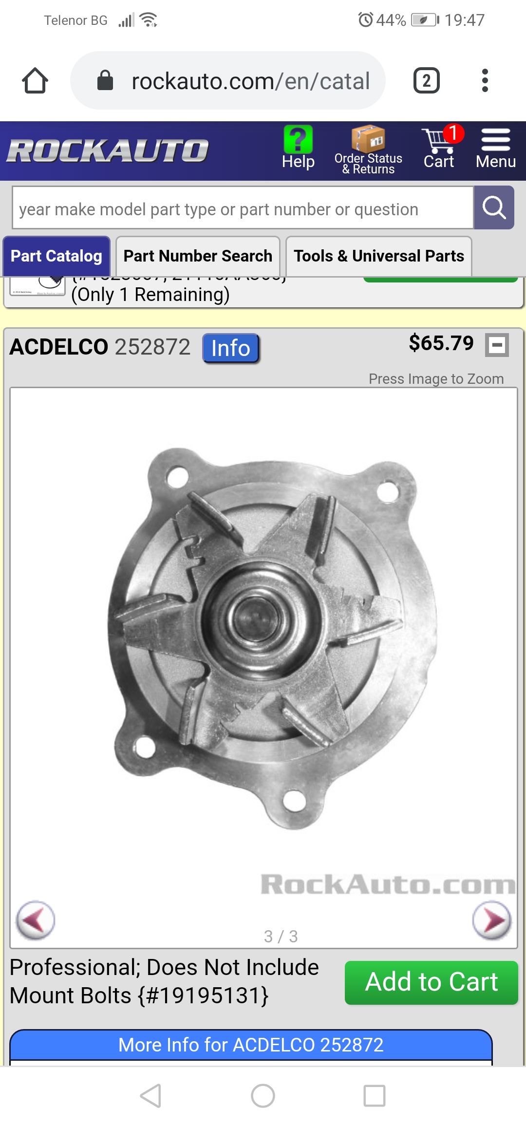

Ей тази е. И кво правя? Да точа и да наливам пак полека?
Alxx написа:

@Alxx, тия помпи нямат затворена турбина, поне аз не съм виждал да се предлага такава. Кавитацията ..... е по- вероятна с първата ;)
