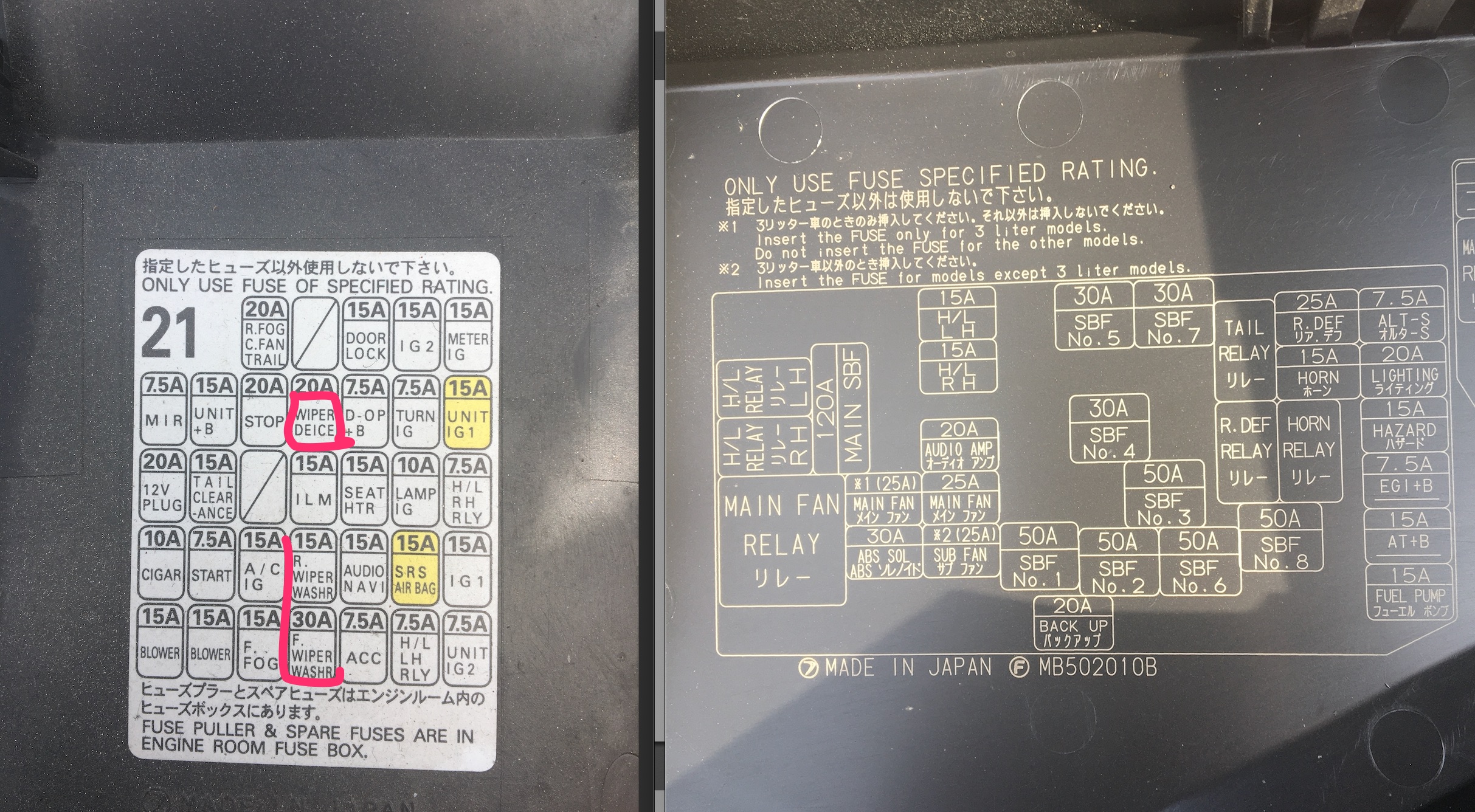

Здравейте, а имате ли представа кое е бушона на моторчето на чистачките? Снимал съм бушоните отпред до двигателя и тези вътре в купето. На снимката виждам 3 бушона за чистачки, но едните са за пръскачките за миене на стъклото, а другото е за подгряване. Не мога да позная кой бушон би бил за моторчето. Колата е 2.5 бензин 2005-та, ако това помага с нещо-
chistachki.jpg [ 1.05 MiB | Прегледано 930 пъти ]
Нед Мар 29, 2020 12:19 pm
Постове: 4380
Долните два са за пръскачки и моторче едновременно: F предна и R задна.
