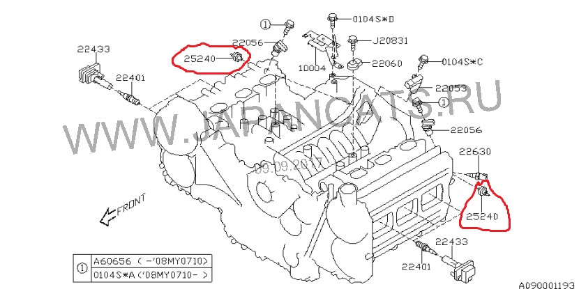

Скоро забелязах , че и моята не свети. Някой би ли миказал къде се намира датчика за масло на Аутбек Н6 2003г. , EZ30 D двигател?

Където и на всички мотори Субару - над маслената помпа. Виж отстрани до/под алтернатора.

На H6, са два от ляво и от дясно от задна страна.

И аз съм го подвел, но и ти. Той пита за EZ30D, твоята схема е за R. Номер 6 на схемата е датчикът, намира се отляво, в горната част на картера(алуминиевата):

Да, аз не съм се загледал много в кода на мотора.
