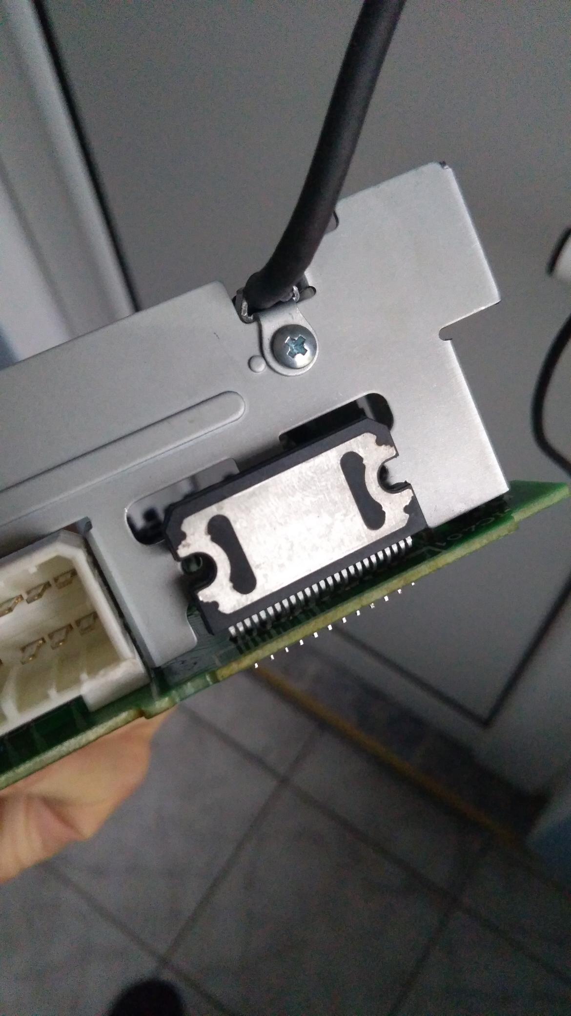

Колеги, преди няколко месеца си взех Outback B13 и след като посвикнах с автомобила започнах да обръщам внимание и на второстепенните неща. Едно нещо обаче ме впечатли почти веднага и то негативно, а именно брутално лошият звук на мултимедията GX-204LE. 11 години карах Legacy B12 с панел Sony Bluetooth и сменени фабрични говирители с нови пионерки за около 70 лв чифта и звукът беше в пъти по-добър. Питах тук, питах там,но реално никой не написа нещо конкретно. Та да напиша аз нещо конкретно.
За да се постигне максимално добро качество за минимални средства е необходимо да се смени крайното стъпало на мултимедията. Вариант е и монтиране на външно 4-канално стъпало, след това смяна на говорители, но там цената е друга. Да обясня защо реших да сменя само стъпалото. Вграденият усилвател е TDA7384, който е твърде слаб като мощност 4x22 watt, клас AB и работи само с говорители на 4 Омм. Смяна на стъпалото с MOSFET пак клас AB, обаче дава стабилна работа говорители на 2 Омм, като на 14.4V се постигат реални 55W на канал, което е основата за развитие към по-добър звук. Каквито и говорители да сложите и уплътните вратите, стъпалото няма да ги "пълни" със звук.
С какво се сблъсках обаче след решението ми да заменя стъпалото. Оказа се, че да си купиш оригинално стъпало TDA7850 е истинско приключение. Масовите китайски чипове, които се блъскат по всички 7 инчови китайски мултимедии са TDA7388, който по нищо не се различава от TDA7384 монтиран от Subaru. Китайците изтриват надписа и слагат нова щампа и така ти продават евтин чип, за скъп. Тук идват руснаците, които единствено са написали как да се познае какъв чип си купуваш. Съпротивлението на изходите за говорителите (например между 3-то и 5-то краче) трябва да е около 3,3М Омм. На евтините е около 120 Омм. На TDA7560, която пак е MOSFET, е около 3 или малко под 3М Омм. Само на TDA7850 e 3,3М Омм.
След като се сдобих с оригинален чип последва демонтаж на мултимедията, разгобяване, демонтаж на старото стъпало и монтаж на новото. Заменя се и електролитният кондензатор, който е в паралел на напрежението. Оригиналният е 3900 микро фарада на 16V. Слагат се 10 000 микро фарада на 25V. Добавя се и съпротивление на 25 краче, което е празно на старата схема. Съпротивлението е 10К Омм и се връзва между 25-то краче и земя(минус).
Звукът е различен, към по-добро естествено. Говорителите са за смяна, това не подлежи на съмнение. Вратите трябва да се уплътнят с вата и това е без съмнение. Но за цената на един чип (около 30 лв) е положена основата за тези, които не искат киловати в колата, но все пак държат на по-качествен звук.
Untitled2.jpg [ 197.98 KiB | Прегледано 338 пъти ]
