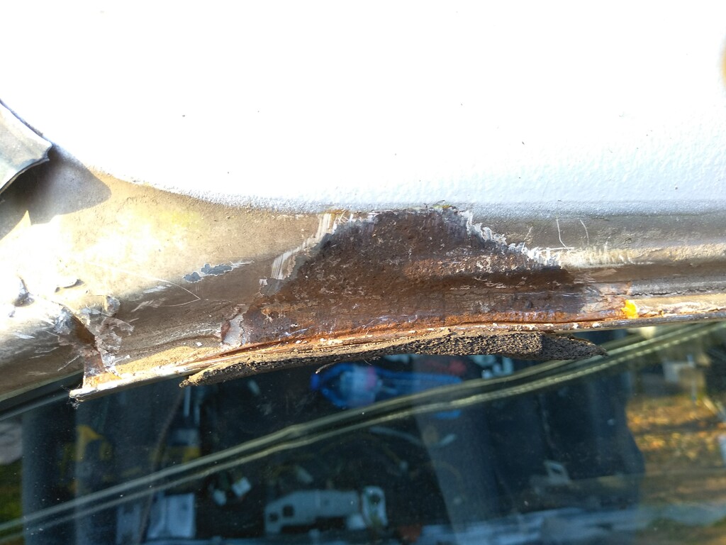

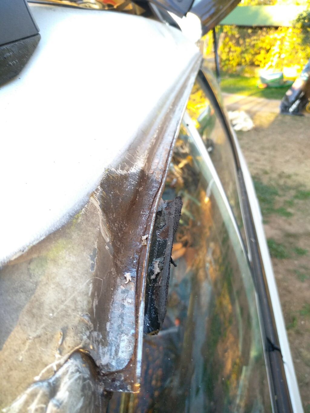

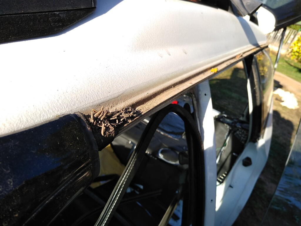

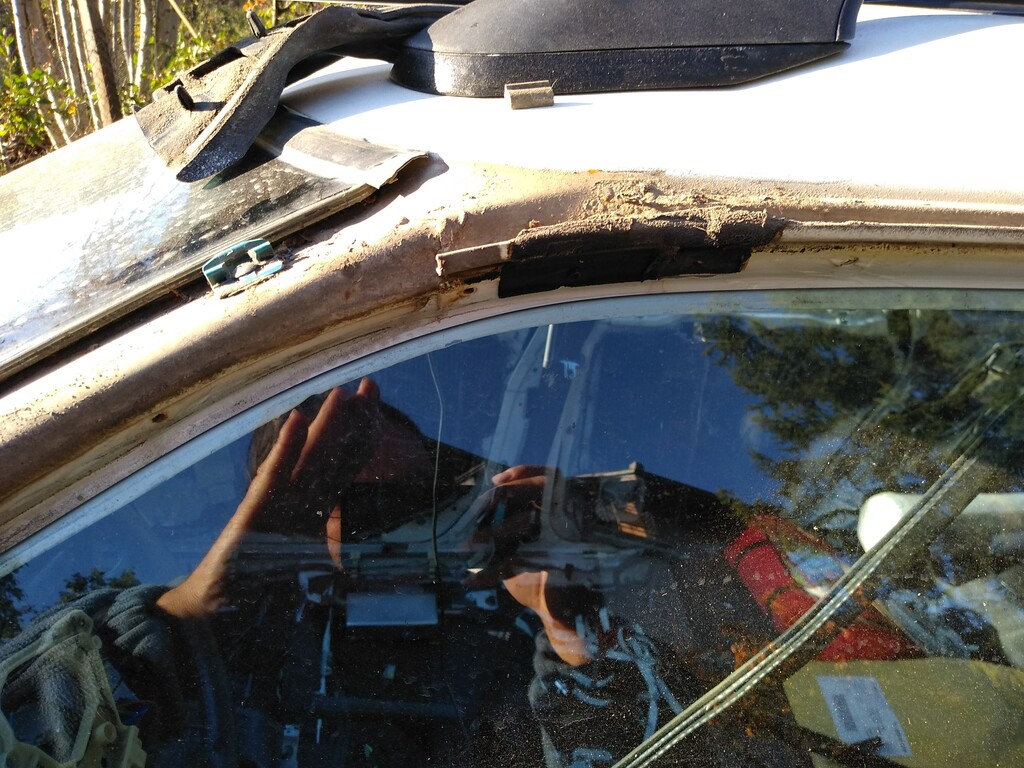

Ето какво намерих под моите (като разбира се, моята е 13год. по-стара от 2005 :pardon: ). На първата снимка се виждат бердовете, където се събрат. Махнах целия полиуретан и сложих нов (от най-отпред до отзад, след обработка с ръждопреобразувател, после епокси грунд отгоре и боя.
Това е най-лошият и сложен вариант. Ако е напукан полиуретана и няма ръжда - почистваш възможно най-добре, избърсваш да изъхне макс, духаш с топъл въздух (внимавай с боята) и пляскаш отгоре още полиуретан. Чисти с вода и после спирт (да обезмаслиш и махнеш гнязта). Ако не е чисто и обезмаслено - пак ще влиза.
Полиуретан има по магазините за бои. Може да се ползва и черен за лепене на стъкла, ако имаш случайно. И внимаваш да не омажеш, където се вижда, че после не се маха без боята :D

Това, което показах е доста хард-кор и се надявам да съм го изпълнил както трябва и там дълги години да не трябва да пипам. Направих го, по-добре и от бояджия, както би го свършил, защото много не обичат да се занимават с такива играчки - затова и изглежда така. Имай в предвид, че възрастта и неглежирането си казват думата и ръждата е заради това.
Предполагам при теб е просто напукно и ще мине с чистене и мазане на полиуретан само отгоре. Свалянето на уплътнения и лайсни ми отне няколко часа, монтирането - също. Останалите действия - ръждо, полиуретан, епокси грунд, боя - по 1 ден технологично време., като през това време го завиваш с найлон и го лепиш с хартиено тиксо :giggle:
Пак повтарям - при теб е много вероятно да не се налага.... просто исках да покажа нагледно от какво идват такива течове и какво най-лошо, може да се очаква.
