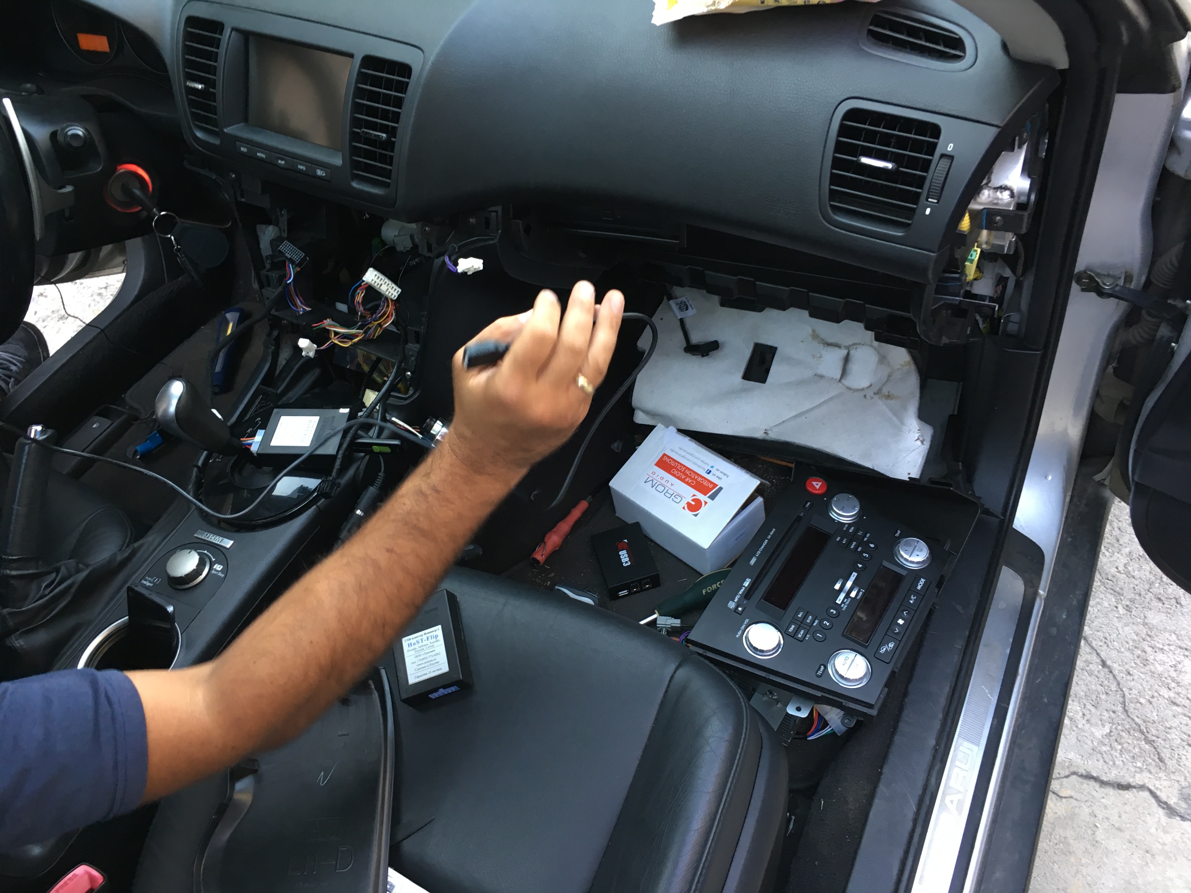

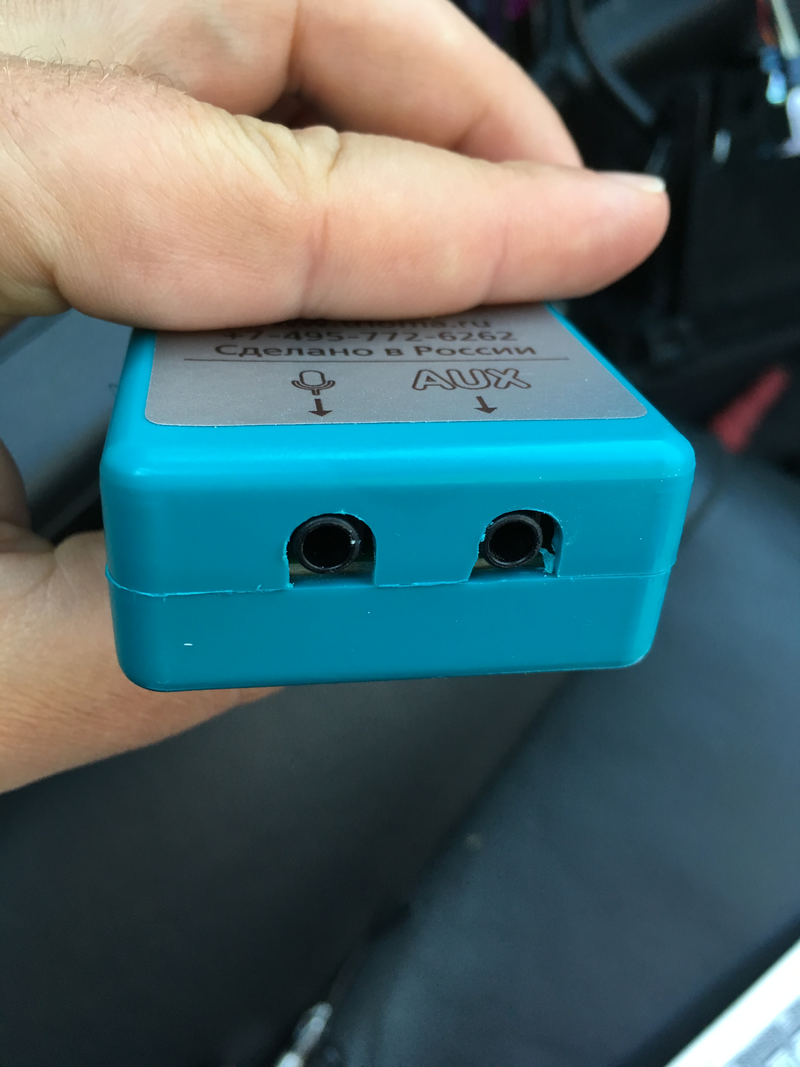

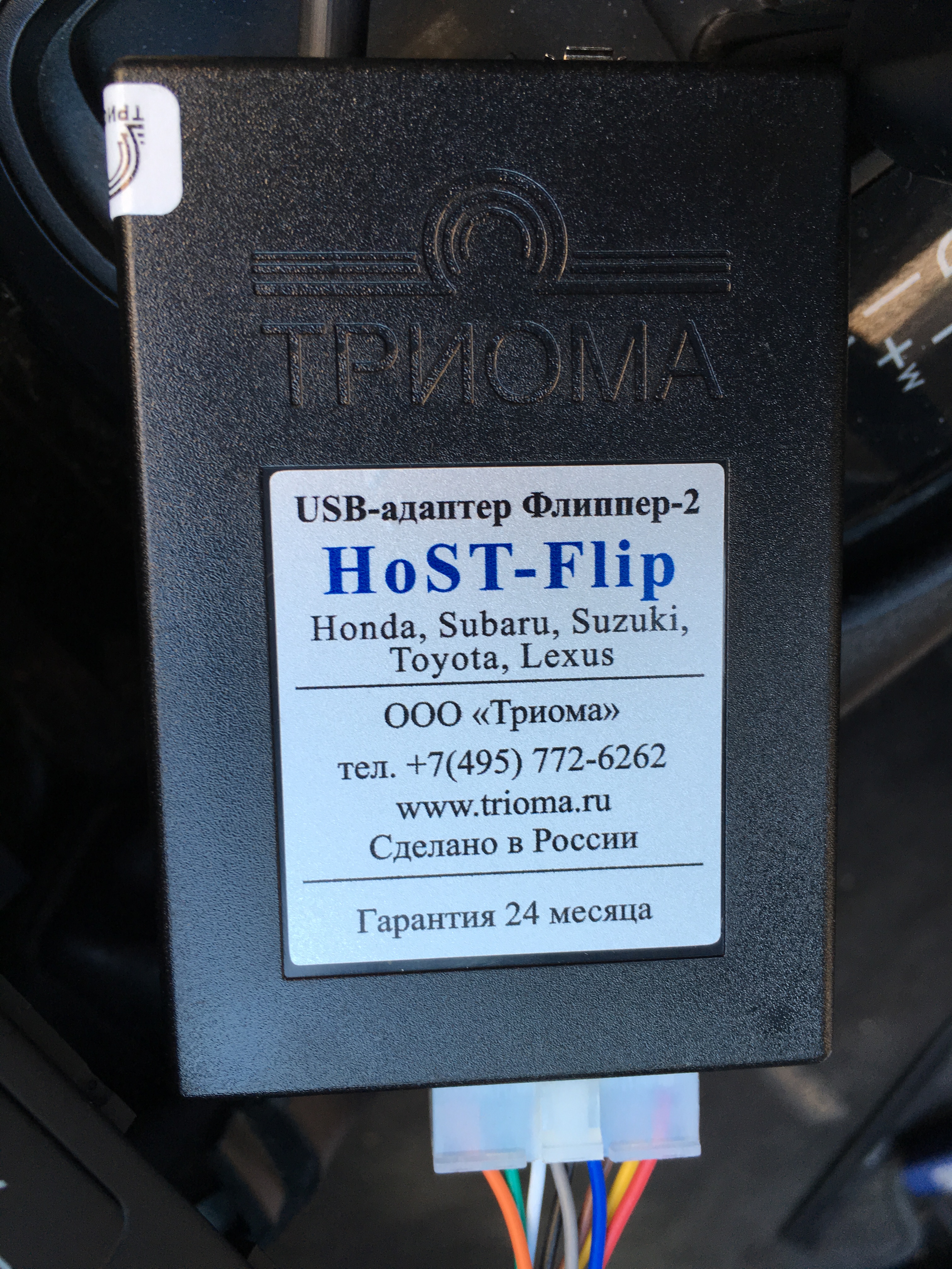

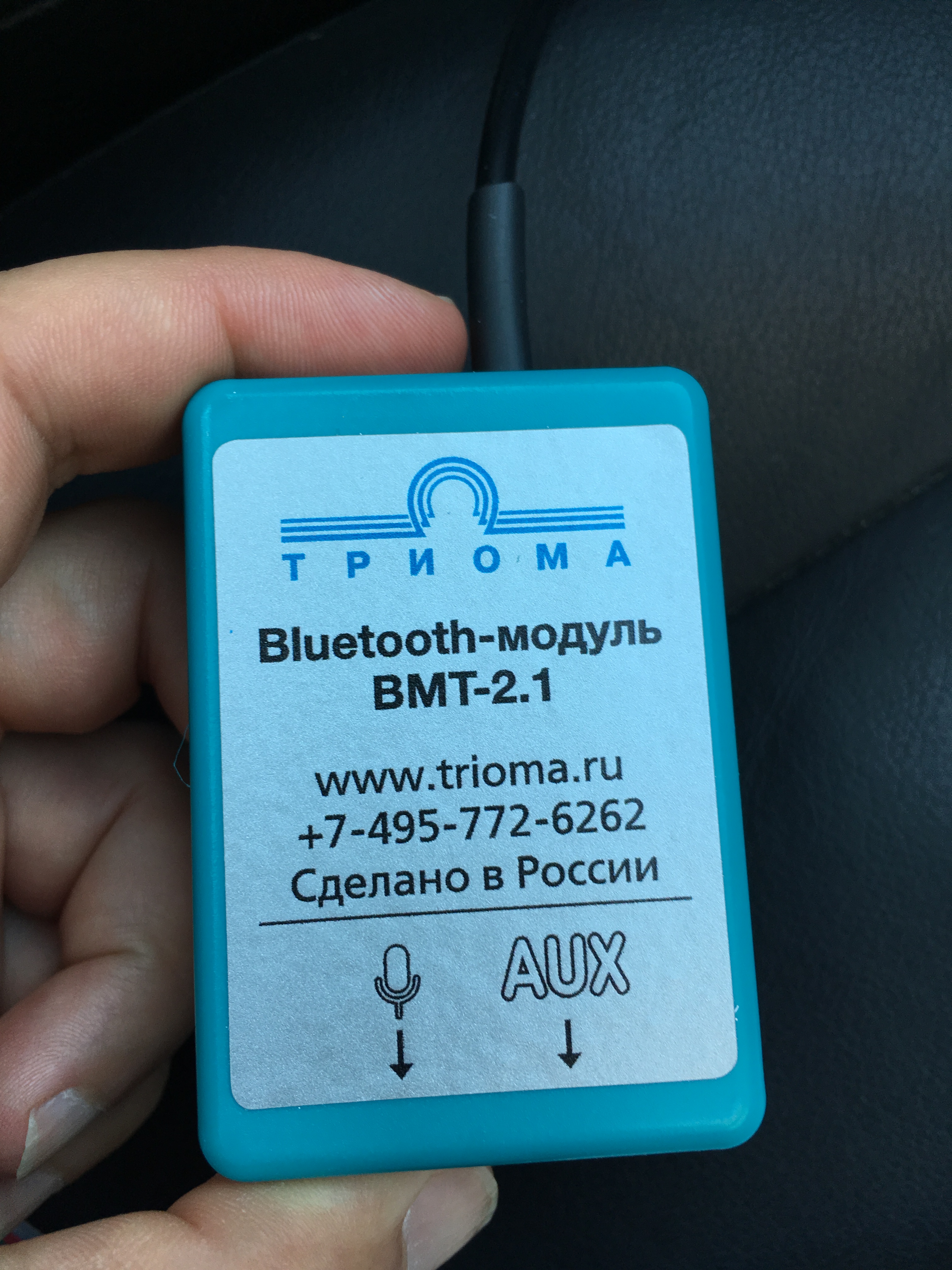

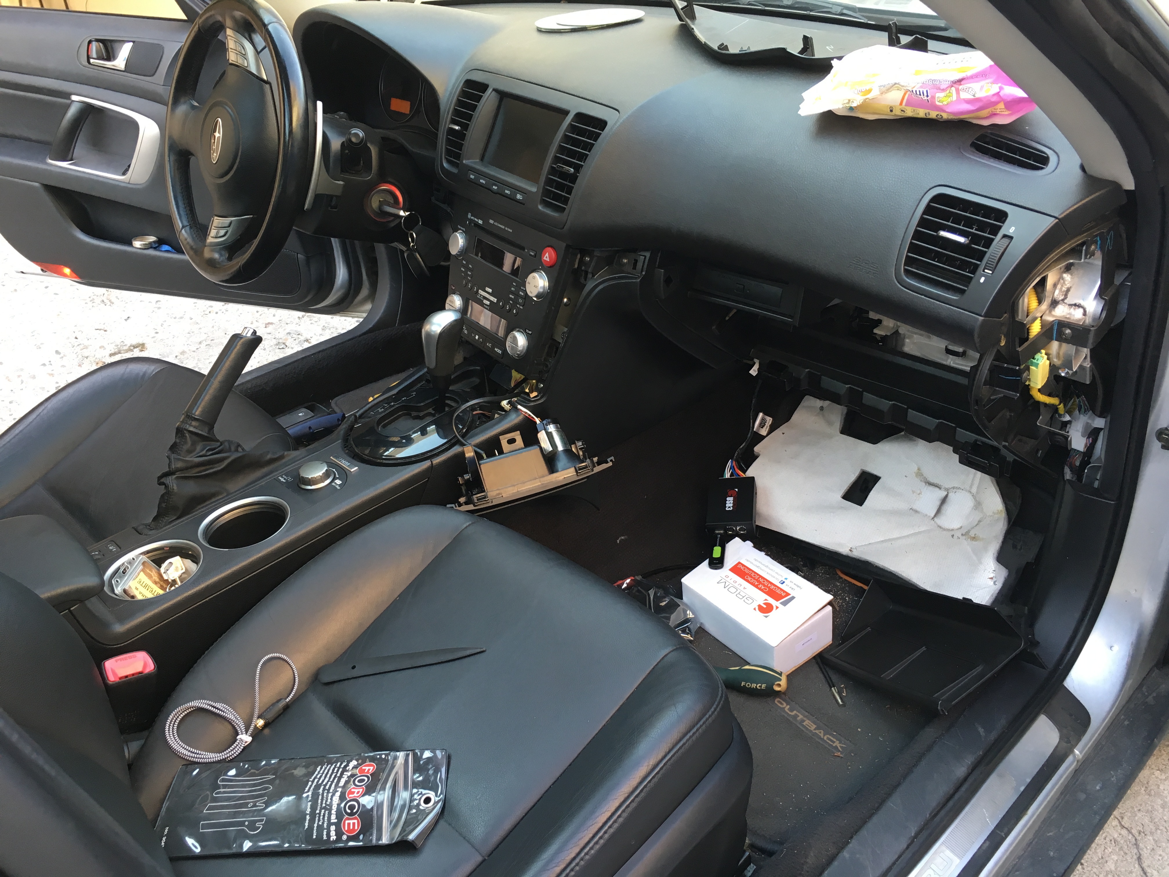

Инсталирах се :)
Grom за нещастие не тръгна при мен (както ме бяха и предупредили от производителя, но пък момчето не му се повярва и искаше да пробваме).
Сложихме Триома с модул за bluetooth.
Сделано в СССР. Като първи впечатления - свири нормално, изработката е потресаваща, но е единствена опция и 100 лева по-евтино така че нямах много избор :)
Имаше малко премеждия с монтажа но като цяло препоръчвам - момчето много се старае и определено му личи че ги е пипало тези неща. За 30 лева не бих си причинил това което той извърши.
Следващата стъпка е да сменя колоните във вратите с едни Herz + изолация. Ще направя само предните.
Благодарско на всички за коментарите, и ако имате въпроси - питайте :)
