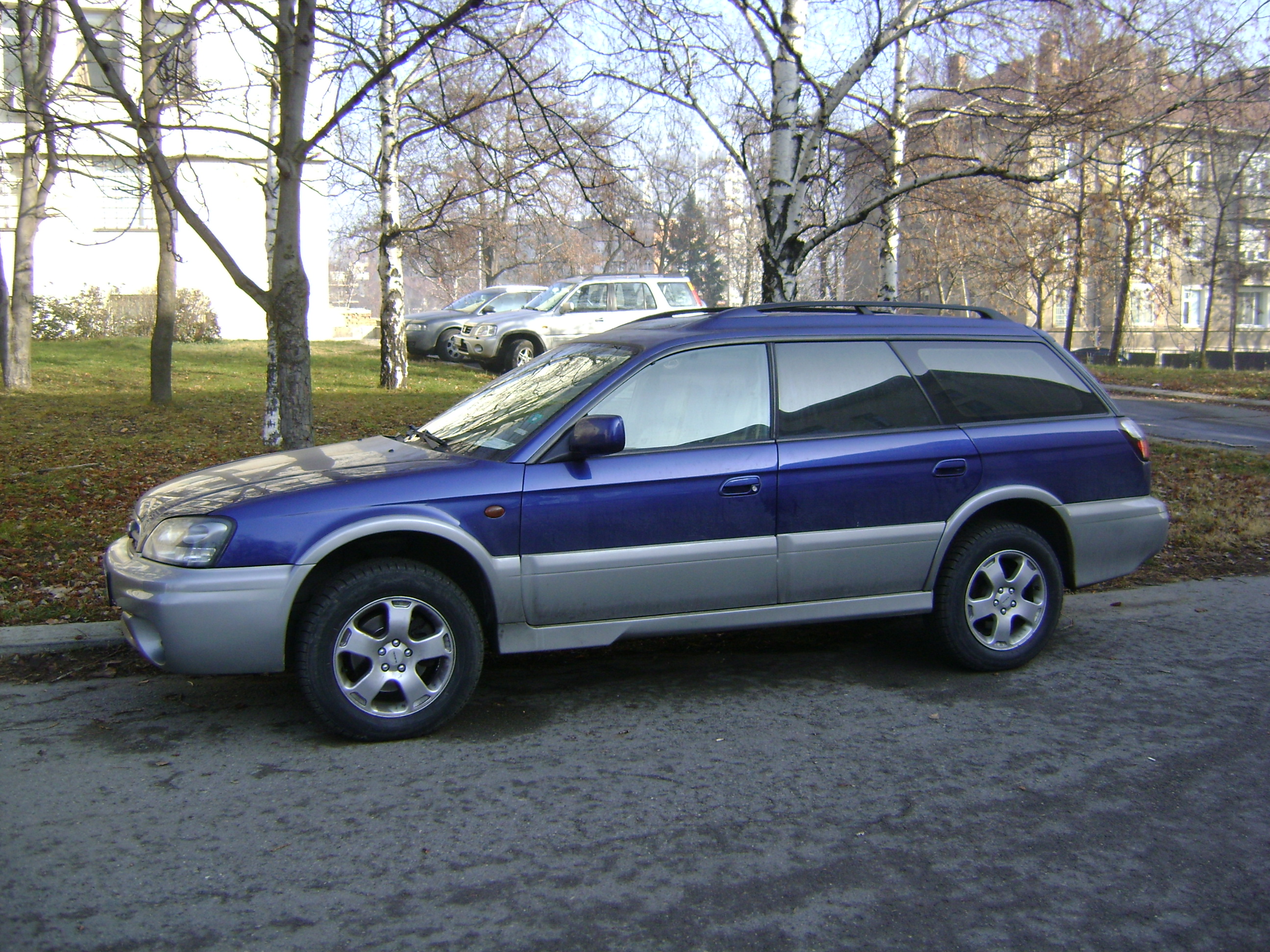

DSC01658.JPG [ 2 MiB | Прегледано 682 пъти ]
Сря Фев 21, 2018 11:51 am
Постове: 2200
Автомобил: Outback '09 2.5
Рейтинг: 263
От вътрешната страна пише ЕТ, тези приличат на wv а там е по малко от нашите, съответно излизат навън.
Ще те излъжа колко е оригиналното на аутбека но 48-55 някъде.
Аз в момента съм с 35, и има подобен ефект + високи гуми и задните леко опират във външния ръб на калника като се залюлее.
Subaru Baja МТ - продадена
first Love Leone '84 1.8 АТ
Facebook: Medovo Bee Farm
Сря Фев 21, 2018 12:12 pm
Постове: 237
Рейтинг: 456
Изчислили са го, но като се модифицира колата, изчисленията се променят. Тази кола изглежда повдигната и най-вероятно джантите са с по-малък офсет от фабричните 48мм. И двете биха допринесли за този ефект. Добавянето на калобрани може и да помогне, макар и да влоши малко аеродинамиката.

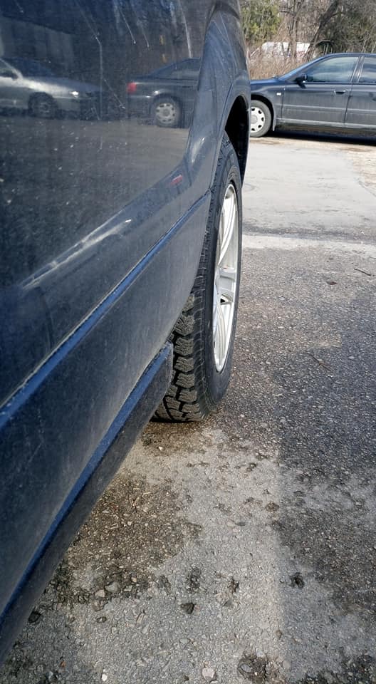

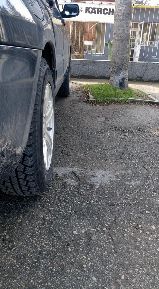

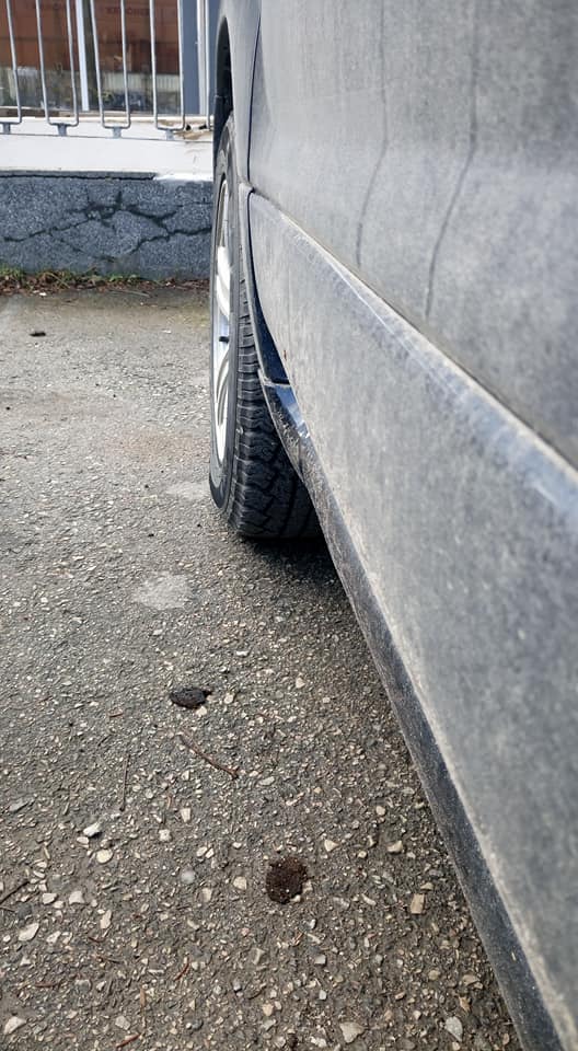

3.jpg [ 96.51 KiB | Прегледано 478 пъти ]
2.jpg [ 78.65 KiB | Прегледано 478 пъти ]
1.jpg [ 88.05 KiB | Прегледано 478 пъти ]
Така като гледам снимакта и твоите са навън.
Джентата на Риал прилича от далека - повечето са с ЕТ 35 :)
