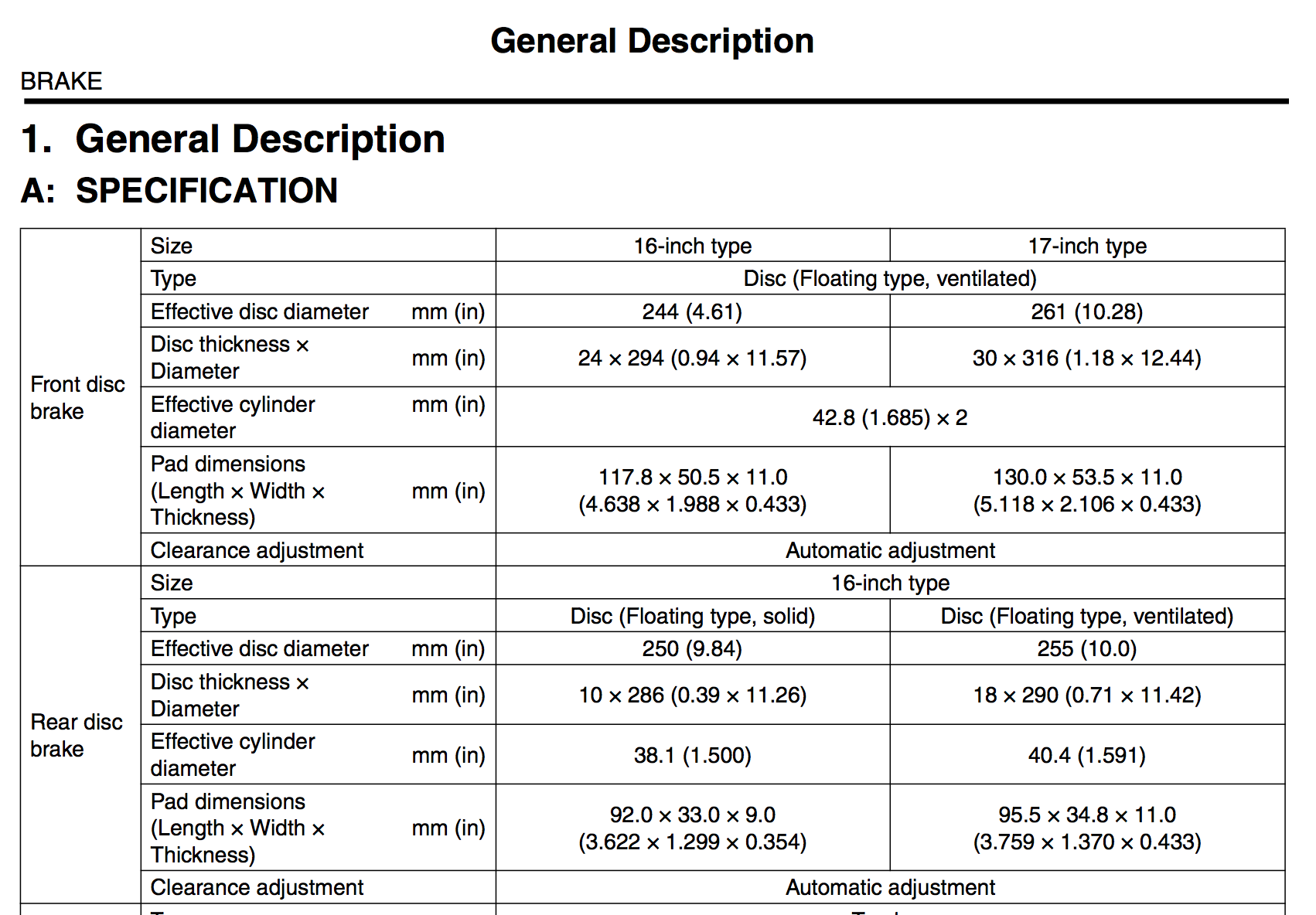

Интересуявам се дали може да се сложи малко по голям диск примерно 316 мм без да сменям супорт или спирачен апарат
Как ще навреш №44 крак в 39 обувка? Това е само образно ;) Опцията за теб, без да влизаш в разходи за скъпи афтърмаркет решения е да сложиш комплект(предни и задни) спирачки от Legacy GT. Успех с намирането на части втора ръка. По-скромната опция е да си ремонтираш настоящите и да сложиш хубави вентилирани и нарязани дискове с добри накладки. По-важното: да се научиш да я караш, спирането е различно от кола с един двигателен мост, каквото и да сложиш.

spensar написа:
Това не е сериозно. Дори да стане е безсмислено.
Дупките на шенкела на всички субарута май са еднакви, най-добре си намери 4 бутален апарат от някой по-спортен модел, както направих аз.

Аз съм на 17 -ки това не е проблем, все си мисля, че от 294 на 316 мм ще има промяна в спирането + нови дискове и накладки + течност. Аз принципно не карам мн спортно но на магистралата скоро усетих колко е тегав на спиране аутбега , наложи ми се да намалявам светкавично от 140 и след това серия от резки спирания - първият път добре спря но след това голяма мъкаа ... Така и така съм замислил да сменям предни и задни дискове с накрадки искаше ми се да сложа отпред по големи малко, но сега ми казаха , че от wrx sti трябвало адаптори за захващането на спирачният апарат към главината не ставали plug and play. Искам и задните да ги направя вентилирани но сигурно ще трябва и спирачната помпа да се сменя. Не съм наясно все още с нещата така ,че ще съм благодарен за всяка информация .

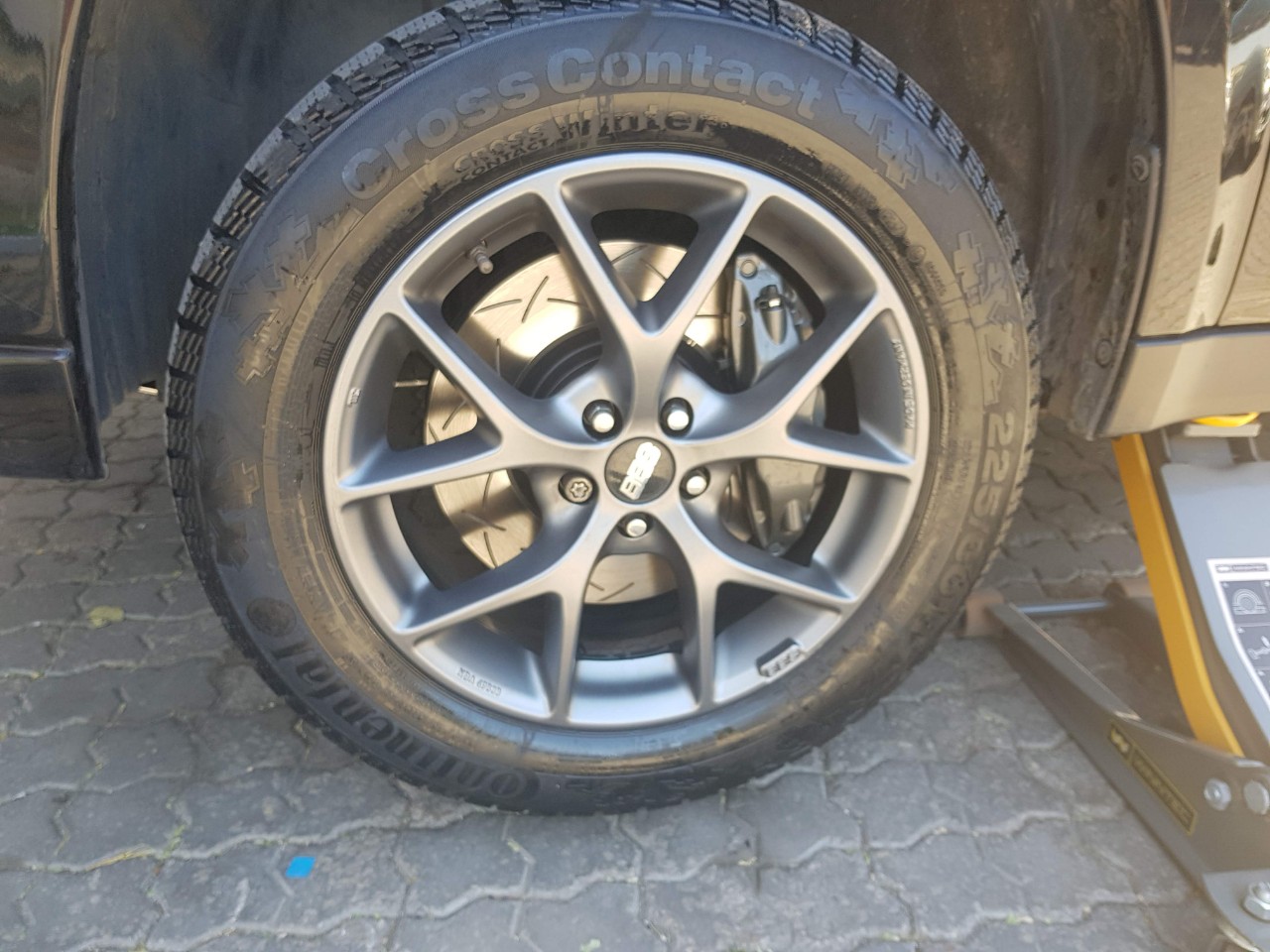

За хубаво или лошо, аз избрах по-скъпия вариант. Спирането стана брутално жестоко, но който кара колата трябва да гледа само в огледалото за обратно виждане. ROFL Вече два пъти в задницата спират колеги с леко разсейване спрямо пътната обстановка, но теглича си изпълни ролята на буфер. :D С две думи: от 316мм предни дискове минаваш на 326мм с Брембо апарати от STi/пасват едно към едно/, от 290мм задни минаваш на 316мм с Брембо апарати плюс адаптери; в зависимост от задните дискове които намериш, може да се наложи да поставиш по-дебело феродо на ръчната спирачка; смяна на маркучи препоръчителна. При мен се наложи да поставя и 10мм фланци, за да могат джантите да покрият апаратите. Успех! :)

Дисковете са ми отпред 294 , задните са 274 мм . ЩЕ ТРЯБВА ЛИ да се сменя и сервото или само апаратите отпред отзад и няма да има проблем ? Oт импреза sti значи да търся Кита предни и задни апарати ? те не са ли 330мм предните и доколкото разбрах не пасват трябват адаптори за закрепването.

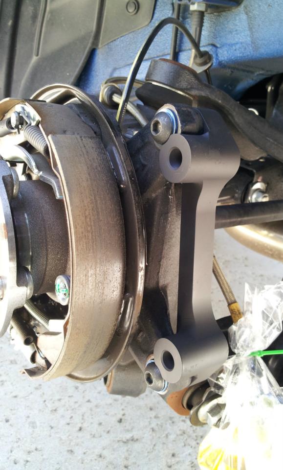

Отзад си с дискове И барабани. Ръчната е на барабани - загледай ги. Също се вижда и от снимките на kvark. Дават ти съвети хора с опит (не визирам мен, аз съм от идиотите, дето само пишат).

Това е ъпгрейд на европееца 2010 3.6R, направих го преди 5год. За бюджета не писах защото е голям, но ми беше влязла мухата в главата. Пък и след едно 10км слизане от един тоскански хълм се зарекох, че тези спирачки ще се правят както трябва. Като загряха подобаващо, то не бе тресене, не бе чудо, направо имах чувството, че имам краве масло вместо накладки. Слизането беше на ръчен режим с перцата. ](*,)
За 2017 3.6 направих известна подготовка, но имам съмнения дали ще има необходимия ефект. Тук може да се пипа само отпред, отзад е с ел. ръчна на самия супорт. :-~

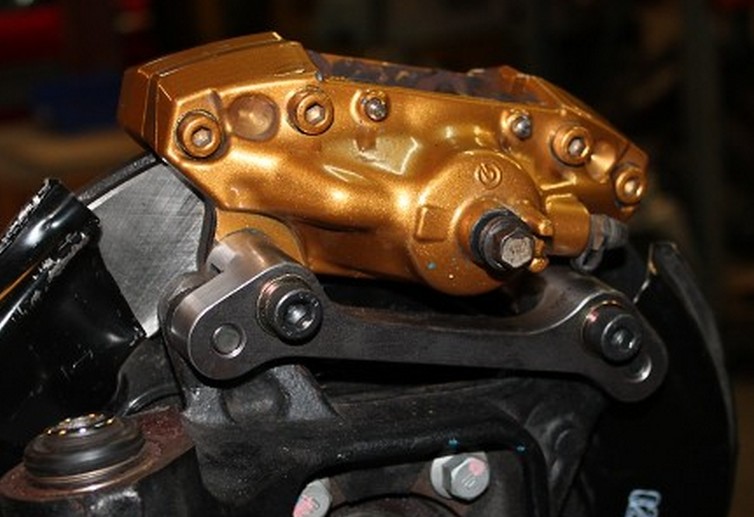

Best buy вариант са ти написали - апарати от Б14 Легаси ГТ 09-12, Б13 Легаси Н6 3.0 или Трибека (без дисковете че е 5х114). Апаратите и съпортите стават за вентилирани дискове 5х100 предни 316х30, задни 290х18. За тези 22мм разлика в диаметъра от 294 до 316 печелиш дължина на рамо, повече контактна площ на накладката и най вече дебелина щото големите са 30мм, а малките 24мм. За отзад печелиш и диаметър и дебелина от солиден 274х10 към вентилиран 290х18. Монтаж болт он. Цена 500-600лв
Хардкор ъпгрейда е сти апарати - отпред без значение златно или черно брембо се ползва с диск 326х30 5х100, всичко е директен монтаж на коли от 1989 до 2020. Проблем на алуминиевите апарати винаги са окисите и резбите - на ушите за закрепване и на обезвъздушителите. Буталцата са керамични и нямат заместители - слагат се при необходимост неръждавейка къстъм. Ремонтния комплект на Субару брембо апарати е 220лв. Накладките почват от 150лв. Самите апарати в зависимост от състоянието са от 600 до 1500лв.
Отзад е по забавно обаче - б14 е 5х100, но със 190мм ръчна и с нея няма драма, не трябват накладки, фланци и тн. Черно задно брембо е директен монтаж на шенкелите, като иска диск 316х20. Проблемът е че черното брембо иска дискове с различен офсет от тези на златното, т.е. само за сти след 2008, които са 5х114. Вариант 1 - дба дискове с подходящия офсет и 5х100 за една торба пари и вариант 2 - нови сти 316х20 5х114 дискове, които се разпробиват и на 5х100 и цената ще е на 1/3 от дба варианта. Това всичко за черното брембо. Ако решиш златно задно брембо както колегата - то не се монтира директно на шенкела и трябват адаптори като на снимката, които честно казано не съм виждал да се продават в Европа и сигурно ще трябва от ЮЕсЕй, но пък имаш готов 316х20 5х100 заден диск. Задните апарати имат същите проблеми като предните, особено с обезвъздушителите. Последните ги има в ебау за около 60лв за 8бр от неръждавейка. Апаратите варират от 400 до 800лв. Като сложиш дискове и накладки и става страшно. Но реално получаваш много сериозни спирачки.

Благодаря на колегата askeless , много изчерпателно и ясно написано точно за хора като мен. Оглеждам се за първият вариант за апарати от Б14 Легаси ГТ 09-12, Б13 Легаси Н6 3.0 или Трибека (без дисковете че е 5х114) а дисковете са лесни нови от магазина но с апаратите ще е малко тегаво , че едните не са много често срещани или поне от проучването което направих .Ако някой колега от форума има информация за такива апарати да се продават нека да пише на лично . Апаратите от Трибеката от кои години да търся , че сигурно и там има разлика в различните години?.
