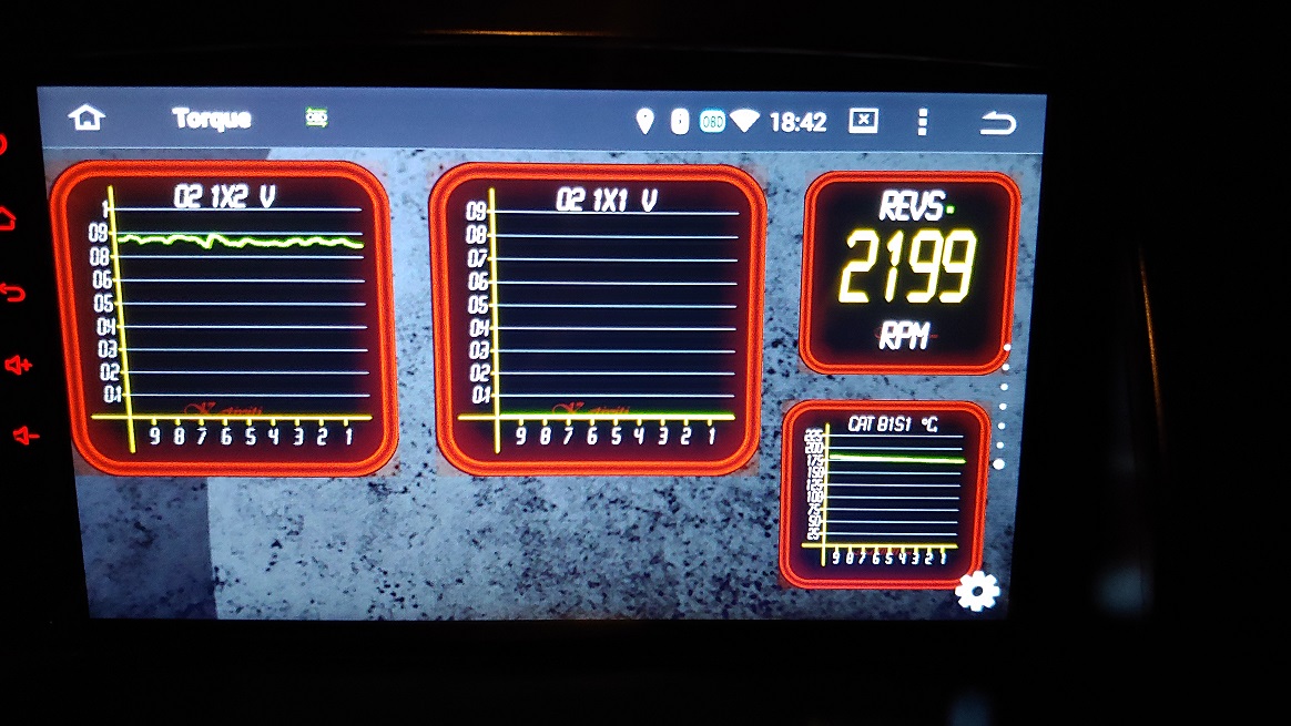

2. При работа на бензин на около 2200об. О2 Sensor 2 е равномерна ст-ст около 0,8-0,9 без отскоци !!!
1- бензин 2199об.jpg [ 252.12 KiB | Прегледано 2047 пъти ]

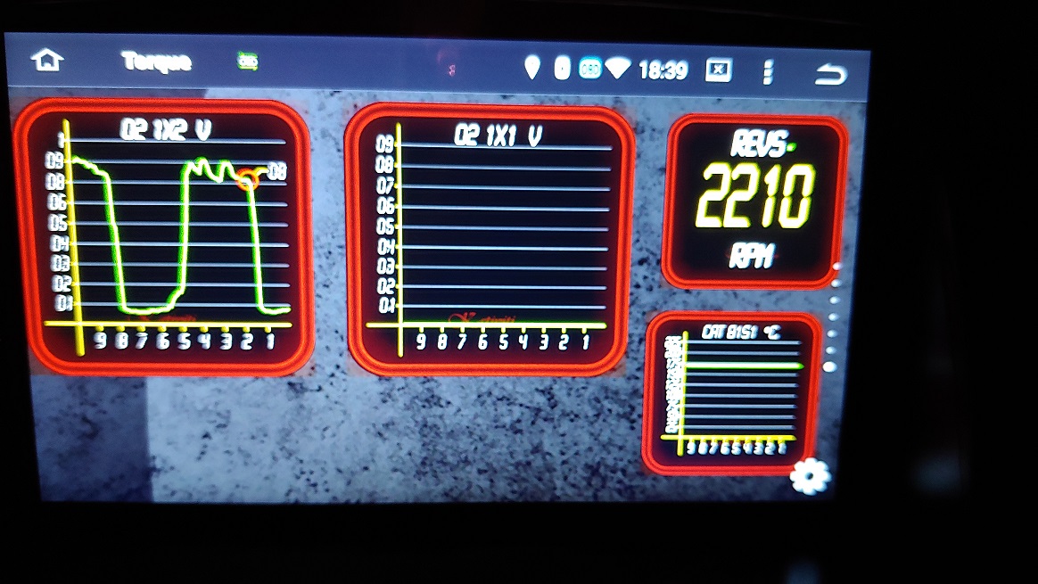

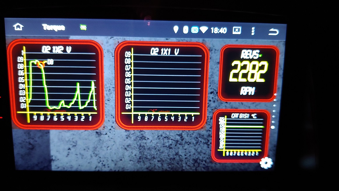

3. При работа на газ около 2200об. О2 Sensor 2 започва да се държи неравномерно
2- газ 2210об.jpg [ 250.04 KiB | Прегледано 2047 пъти ]
3- газ 2282об.jpg [ 248.63 KiB | Прегледано 2047 пъти ]

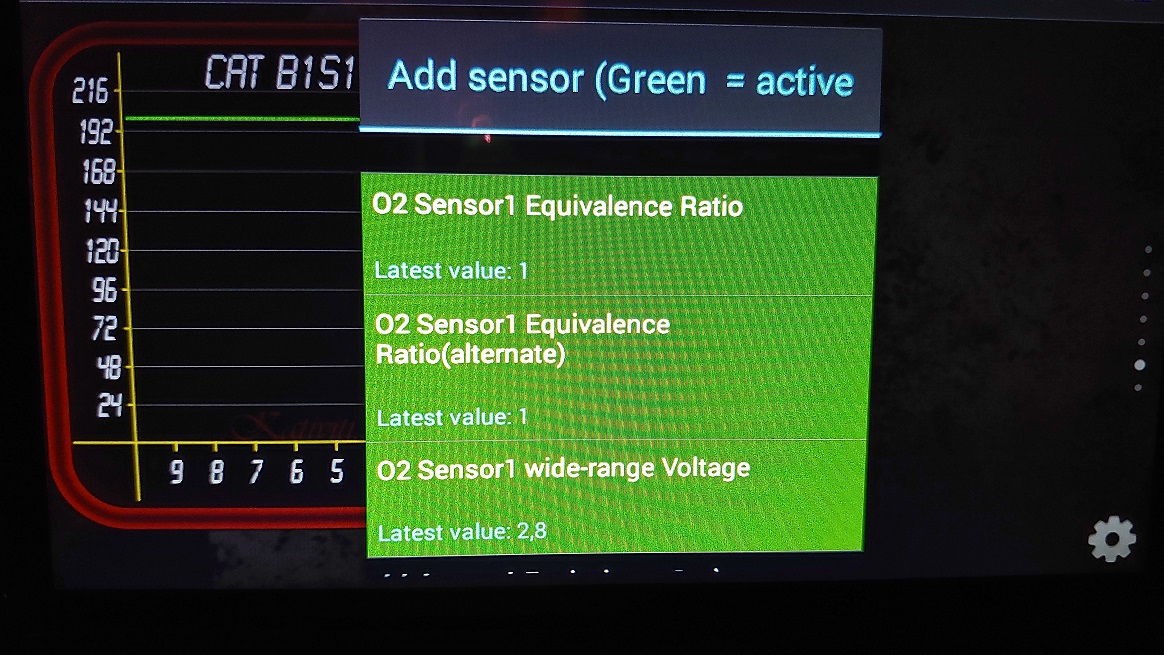

4.Същевременно когато искам да добавя нова графика излизат някакви показания за първа сонда
4.jpg [ 277.07 KiB | Прегледано 2047 пъти ]
О2 Sensor 1 wide range Voltage Latest Value : 2.8V
О2 Sensor 1 Equivalence Ratio Latest value:1
Това което ме притеснява е защо няма показание на графиката за първа сонда и защо показанията на втора сонда при газ са неравномерни. Да не би да има неправилно горене на газ?

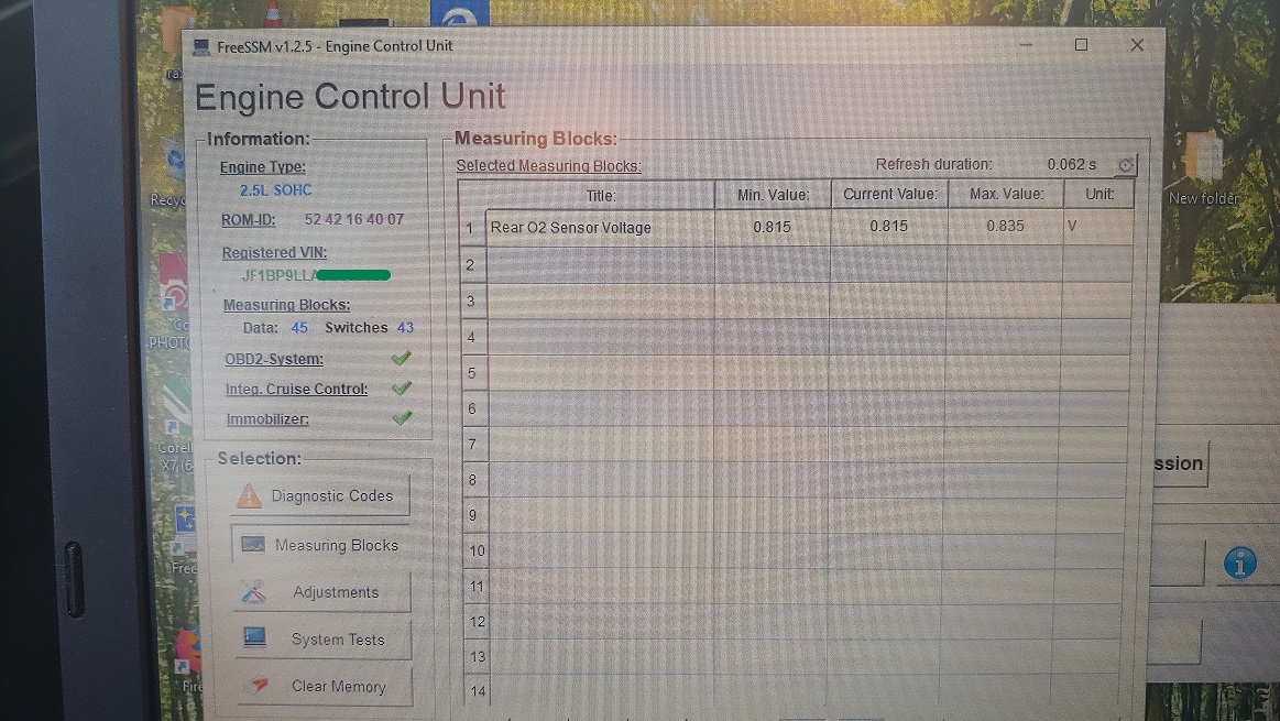

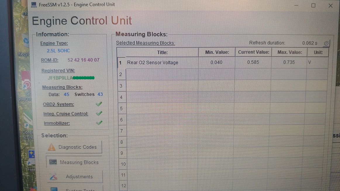

Kъм колегата vizor , както очаквах с Freessm няма разлика в показанията на бензин и газ Rear O2 Sensor Voltage, също така и не ми дава опция да избера първа сонда!!!
Показанията на газ пак подскачат в голям диапазон. Така че и Torque си показва реални данни и си върши работа в някава степен! :)
бензин.jpg [ 355.77 KiB | Прегледано 1984 пъти ]
газ.jpg [ 392.45 KiB | Прегледано 1984 пъти ]
