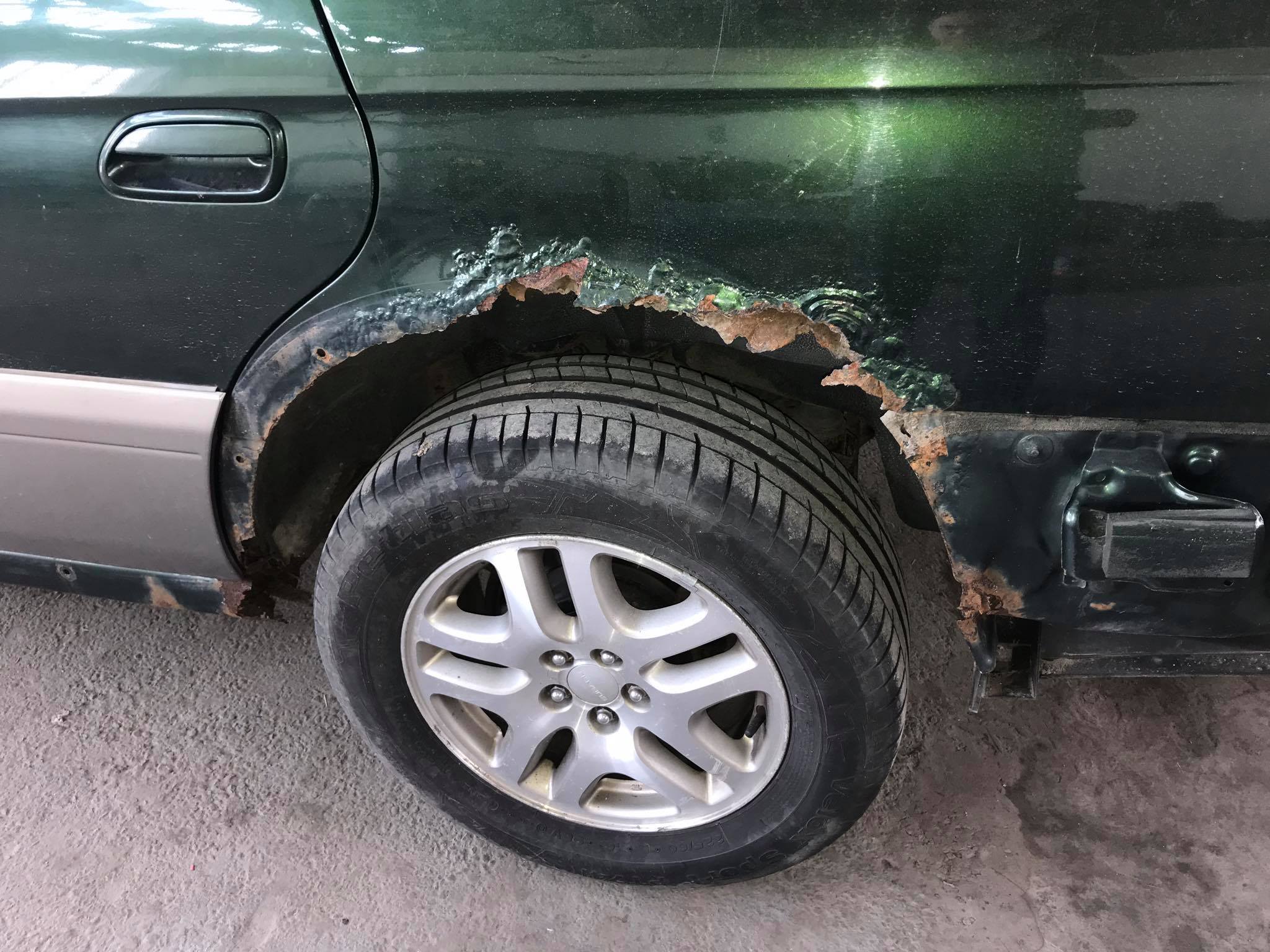

Има съвсем малко ръжда по задните калници,но при задната гума крика потъна защото е изгнил доста прага.Продават ли се някъде вежди и прагове за този модел.Какви са вариантите за ремонт -някой правил ли се е колата и колко горе долу като цени излиза.

Аз си правих скоро задните вежди.Не се продават.Реже изгнилото и заварява ламарина.После ми боядиса целите задни панели.Излезе ми 400лв.Общо взето съм доволен.
Чет Окт 18, 2018 9:41 pm
Постове: 1871
Местоположение: Varna
Отиваш в тенекеджийска фирма, която прави улуци. Най -добре с колата - вземат ти шаблон и ти огъват праг от черна ламарина 1.0мм. Цената е в рамките на 18-25 лв за брой (зависи от метража, града и прочие).
С веждите е малко по-сложно. Трябва тенекеджия с въображение :D

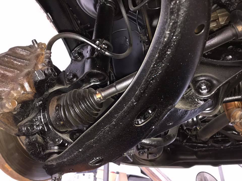

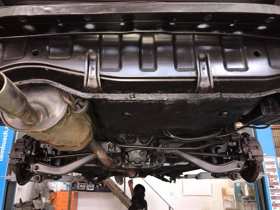

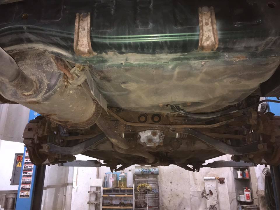

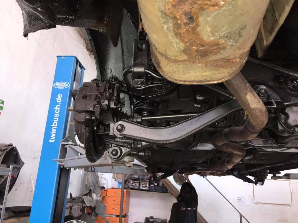

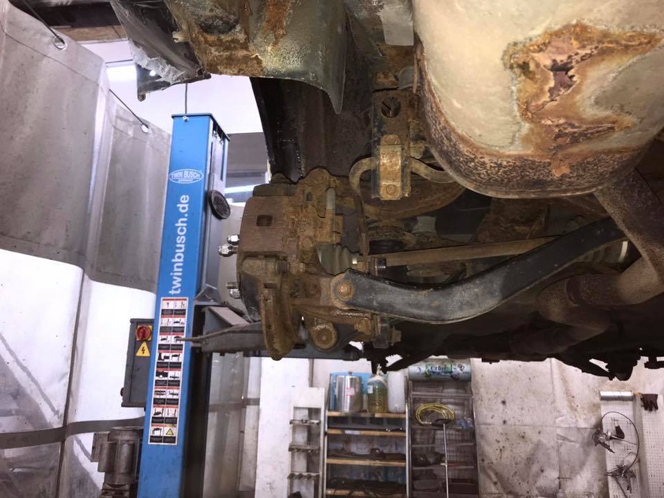

Пон Окт 22, 2018 7:59 am
Постове: 239
Рейтинг: 44

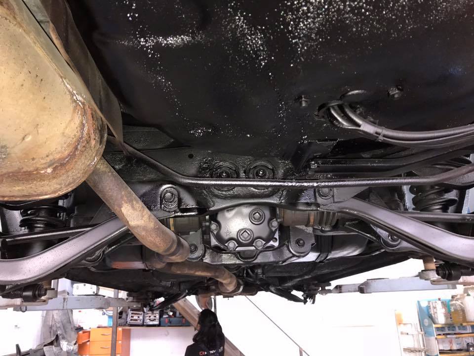

https://www.facebook.com/%D0%A6%D0%B5%D0%BD%D1%82%D1%8A%D1%80-%D0%B7%D0%B0-%D0%91%D0%9E%D0%A0%D0%91%D0%90-%D1%81-%D0%A0%D1%8A%D0%B6%D0%B4%D0%B0%D1%82%D0%B0-501030423611496/
Освен, че и оправиха веждите, ми обработиха цялата кола срещу корозия.
44110719_669167206797816_595153351918747648_o.jpg [ 372.54 KiB | Прегледано 2579 пъти ]
44177289_669167186797818_4053096526258372608_o.jpg [ 120.75 KiB | Прегледано 2579 пъти ]
44464905_671621329885737_8776925583893331968_n.jpg [ 74.63 KiB | Прегледано 2579 пъти ]
44442769_671621366552400_138310823243153408_n.jpg [ 90.79 KiB | Прегледано 2579 пъти ]
44475026_671621446552392_414155007634440192_n.jpg [ 87.06 KiB | Прегледано 2579 пъти ]
44477838_671621469885723_4173391920199892992_n.jpg [ 85.17 KiB | Прегледано 2579 пъти ]
44445617_671621529885717_6392387924729528320_n.jpg [ 93.25 KiB | Прегледано 2579 пъти ]
44428841_671621789885691_3887928005497978880_n.jpg [ 96.89 KiB | Прегледано 2579 пъти ]

Сря Окт 24, 2018 5:26 pm
Регистриран на: Пет Окт 10, 2014 12:31 pm
Постове: 243
Skype: zarere
Автомобил: Outback 2.5 2019
Рейтинг: 263
thebrainless написа:
Колко ти излезе като пари,ако не е тайна ;-)
Сря Окт 24, 2018 6:03 pm
Постове: 239
Рейтинг: 44
1200
1200
Благодаря ти за инфото,а колко време беше процедурата и само веждите ли прави за тая цена (включително )обработката?
Сря Окт 24, 2018 6:19 pm
Постове: 239
Рейтинг: 44
Веждите 400 лв. Обработката с Fertan за нашия клас автомобили започва от 700, в моята ситуация ми взеха 800. Има и допълнителни екстри за офроуд автомобили и тн, които се доплащат. Кърпенето на веждите забави изключително много, защото се прави от друг човек, който очевидно е затрупан от работа, иначе обработката срещу ръжда е за около седмица.
