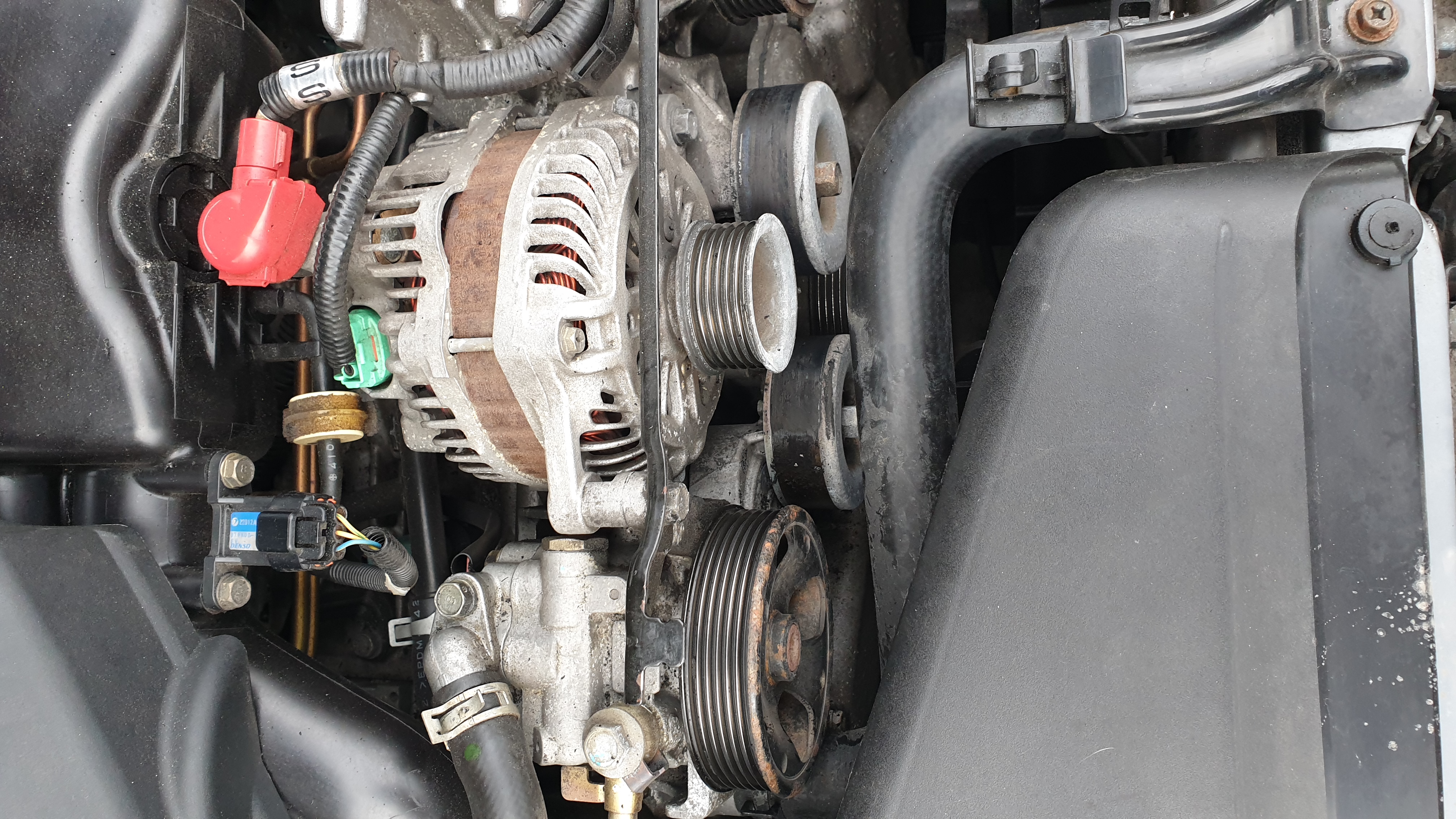

Саше, благодаря много! Опитвам се да намеря номерата на двете ролки под алтернатора, еднакви ли са по принцип? Много, много бира за теб, приятелю, помагаш ми много, два дена те разсипах! :beer: :bow:

Tази в ляво е обтяжна 23769AA003, а в дясно е паразитна 23770AA020.
За номерата все пак си проверете.

Здравейте колеги! Значи лявата ролка е оптяжна, а дясната паразитна. Оптяжната ролка е от две части, има ли начин да взема само часта с лагера, самата ролка, без остатъка с обтегача

Има,купуваш си оптяжната и развиваш болта на оптегача и го сваляш.
Благодаря Драго!
Със съдействието на Алекс вече са поръчани, скоро ще ги сменя и двете.
