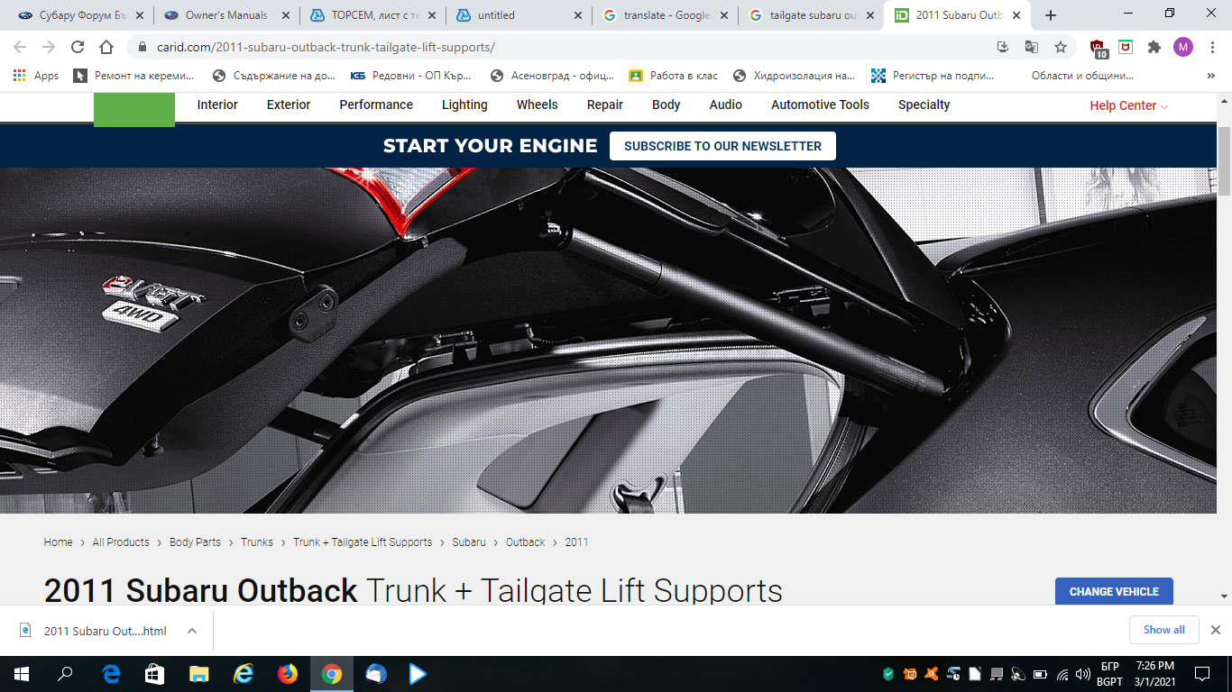

Благодаря за отговора , но досега каквото съм опитал не е сработило , затова си търся Сервиз/Майстор за да отсранят проблема .Работата е че много се оядоха по сервизите и не им се занимава с пипкави неща които искат повече внимание и занимавка.Така че ако има читав сервиз или човек го ДАВАЙТЕ .
Колега на капака има освен "маймунките" има и два тампона най отдолу в двата ъгъла ,който се набиват и няма чалъм з
Screenshot (96).png [ 778.15 KiB | Прегледано 210 пъти ]
