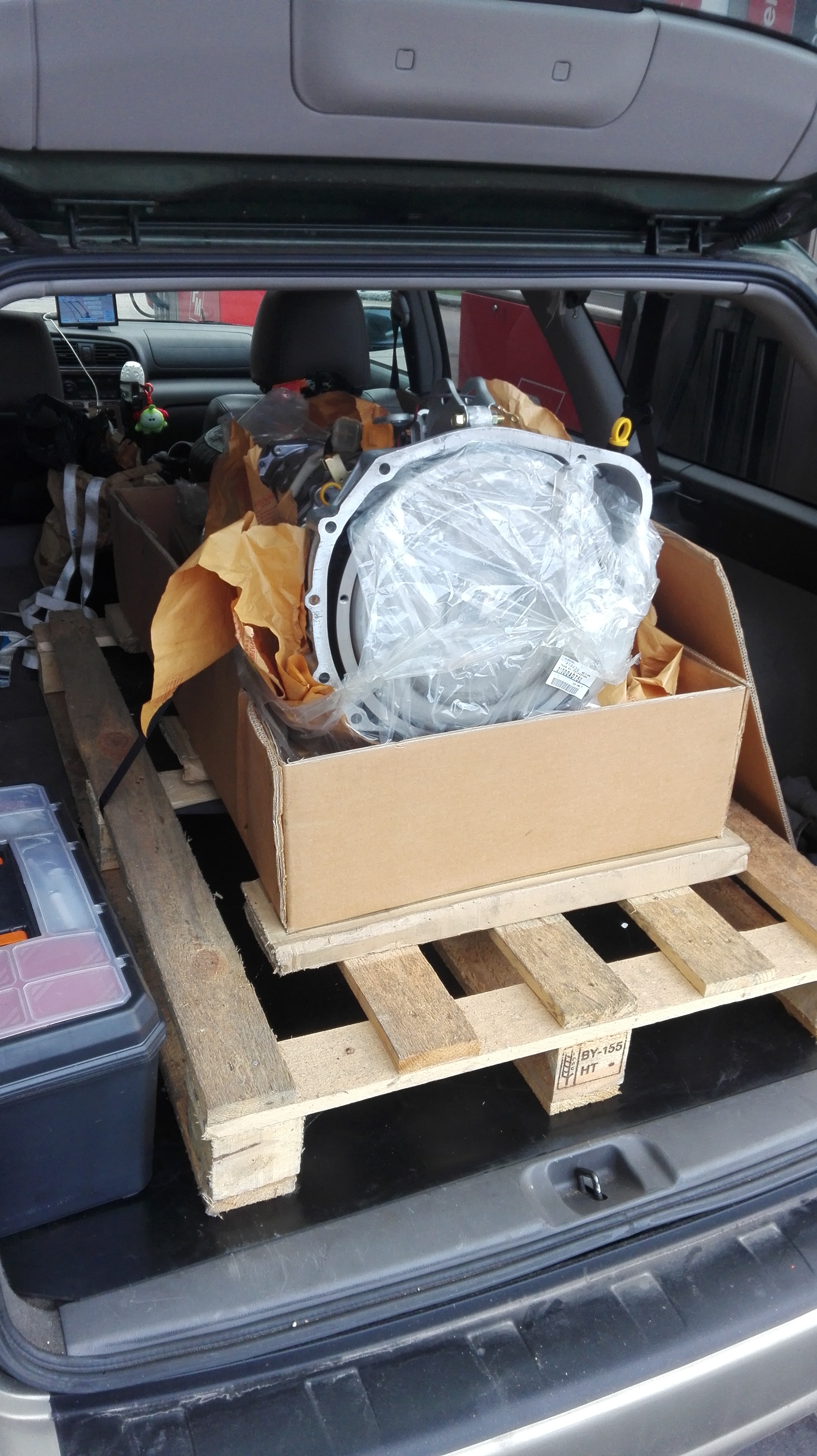

Здравейте колеги, имам Аутбек В12 2.5 2000г. автомат и ми се налага подмяна на скоростна кутия. Намерих на изгодна цена и купих чисто нова кутия същата като моята на колата. Кутията е с турбина е фабрично заредена с масло и само трябва да се налее масло в диференциала.
Това, което ме интересува е след като се смени кутията, трябва ли да се правят някакви компютърни настройки или ресет за да разбере компа, че кутията е нова?
Коментар на файл: Чисто новата кутия в кашон
IMG_20201228_111739.jpg [ 2.93 MiB | Прегледано 959 пъти ]

Вероятно е рециклирана, но това няма общо с въпроса ти. Не, не правиш нищо. Сядаш и караш.

Трябва наистина кутията да е със същият номер като старата ти, за да няма разлики в предавателното число със задния диф.

Номерът е абсолютно същия и кутията е фабрично нова а не е рециклаж.
