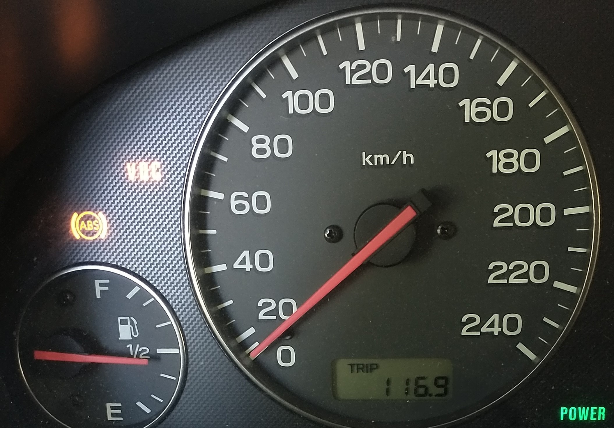

Здравейте колата е аутбек B12 , 2000 година , мотор 3.0.
Вече няколко пъти ми светват в движение двете жълти лампи VDC , ABS ( на снимката по долу).
Като изгася колата и на следващото палене изгасват сами.
Лампите светват в движение с постоянна скорост
Въпроса ми е , кои са проблемните блокове които трябва да проверя?
Сещам се за АБС блок , датчиците на колелетата.
VDC системата има ли електронен блок и къде е заврян?
Има ли и тя датчици и къде са ?
Нещо друго освен тези две системи може ли да предизвиква тези лампи да светнат ?

ВДЦ е функция на абс блок-а, но ползва и сигнал от газта, кутията, положението на волана и датчика за надлъжно ускорение.
Общото в случая са датчиците на колелата. Закачи я на живи данни за оборотите на колелата и виж кое бяга, после почисти връзките на съответния датчик и връзките на абс модула ако се наложи. Следваща стъпка е смяна на датчик.
При мен леко и рядко бяга предно ляво, но не стига до грешка. Понякога при спиране от малка скорост ми задейства абс-а само на това колело.

Така , досега светеха само от време на време и изгасваха при ново плаене на двигателя. След като смених комплект лентов кабел с датчик VDC (2 употреба ), и вече светят постоянно . Идеи ?
Колата е 3.0 а кабела и датчика са от 2.5 но изглеждат еднакви , може ли в това да е проблема ? Да не би да трябва някакво обучение след смяната ?
