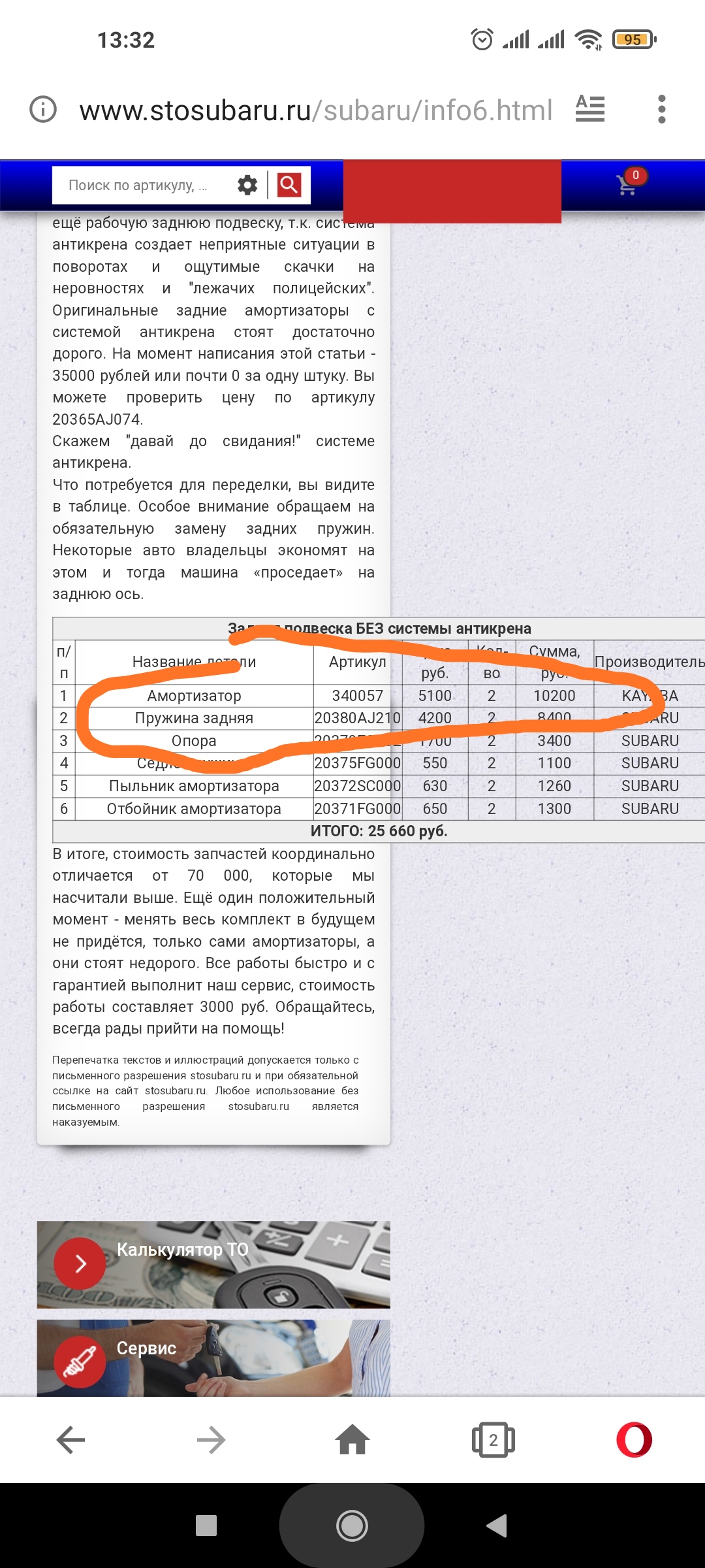

Колега това са точните амортисьори и съответно пружини за тях. Аз съм правил конверсията и мога да кажа,че е перфектна.
IMG_20210125_163909.jpg [ 739.49 KiB | Прегледано 776 пъти ]
