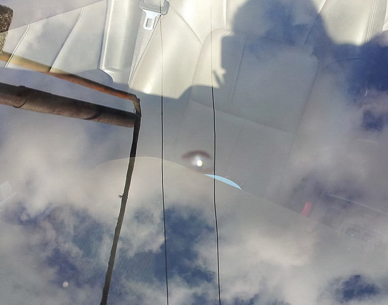

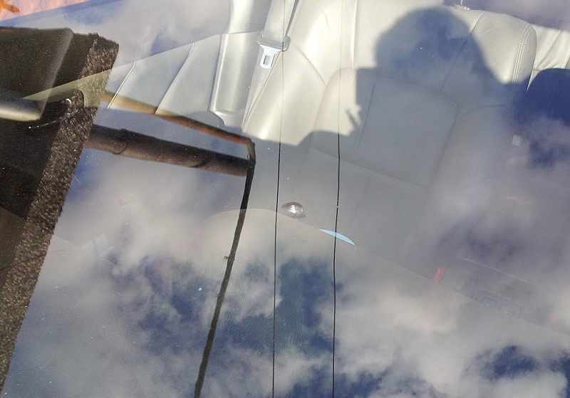

Мисля, че няма нужда да се сменя цялото стъкло. Срещу 10-ина лв. и за около 10 минути се заличава очукване от не голям камък с доста добре изразен кратер (ще се опитам да приложа снимки и се извинявам, ако са много големи). Ако става въпрос за няколко такива дупчици е по-добре да се възстанови стъклото, отколкото да се дават значително повече пари и да се хабят нерви и време.
След възстановяването не се вижда абсолютно нищо с просто око, колкото и да се вглеждаш.

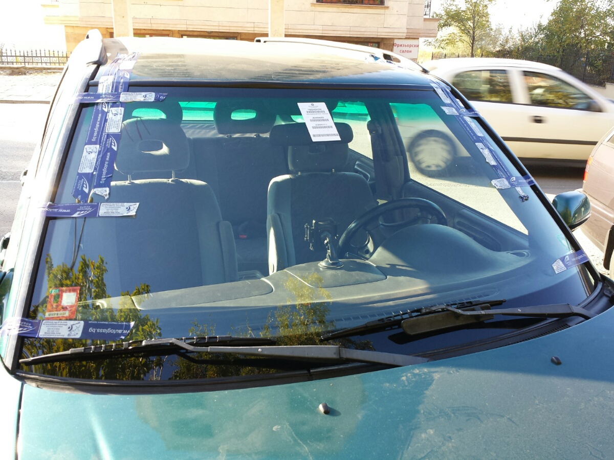

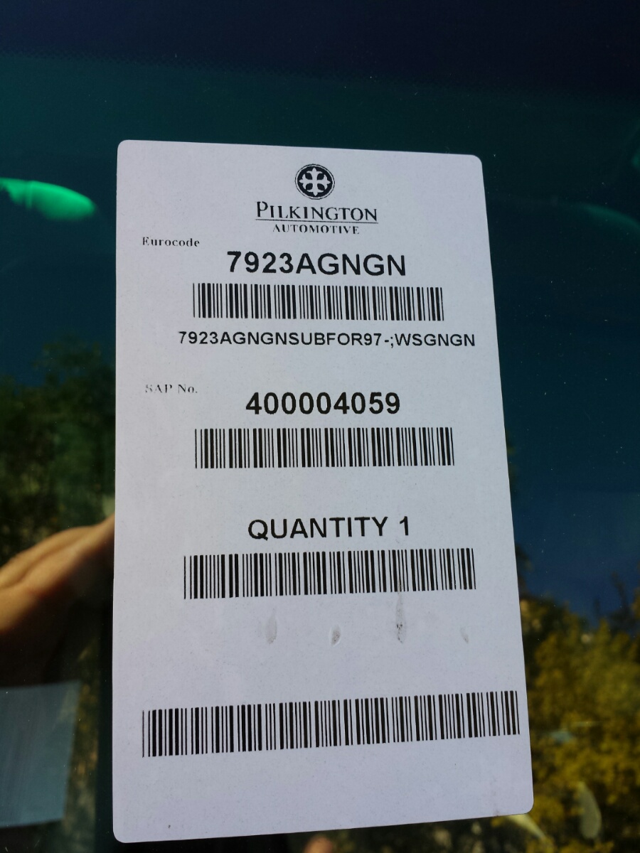

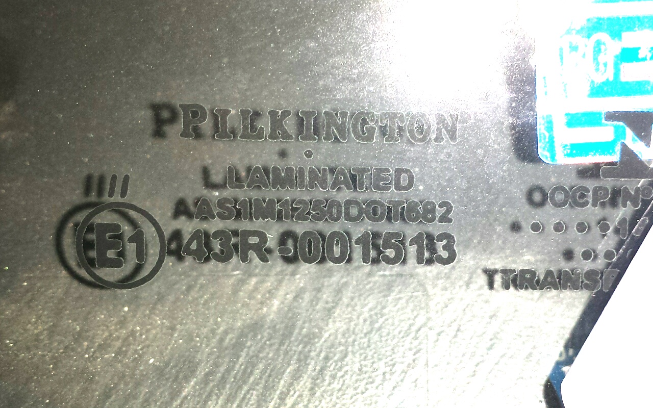

Кобра (ходих в в Младост) - предно стъкло европейско - оказа се Pilkington - без подгрев, с прехвърляне на стикери - 211 лв. Има и европейски с подгрев, само стъклото към 280-300 по спомен, каква марка - не знам. И бръмчилото е Фори, ма все пак...

Също така - какво значат надписите по автомобилните стъкла - тук и тук
В моя случай:
Производител: Pilkington
Тип: laminated - многослойно (триплекс)
Съответствие с американския стандарт: AS1 - поне 70% пропускане на светлина, ламинирано и приложимо навсякъде в автомобил
Модел на стъклото: М1250
DOT: 682 - PILKINGTON AUTOMOTIVE LIMITED ST HELENS WA , ENGLAND
Съответствие с европейския стандарт: 43R-001513 - линк
E код: E1 - произведено в Европа - Германия
Вид на стъклото (римска цифра на E кода): // - Regular Multiple Layer Windshield
