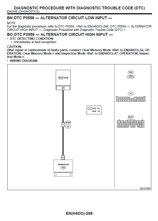

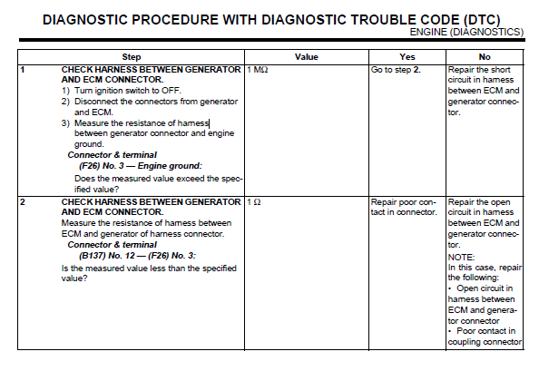

Сря Мар 06, 2019 9:02 am
Постове: 5914
Тази грешка е само за алтернатора
Screenshot_2.png [ 45.07 KiB | Прегледано 719 пъти ]
Screenshot_1.png [ 35.87 KiB | Прегледано 719 пъти ]
