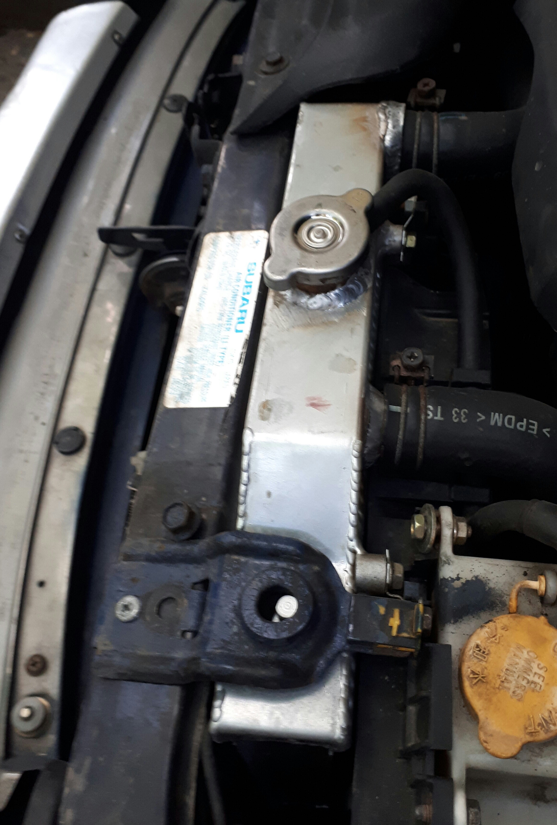

Колега , Тенчо може да ти сложи алуминиев радиатор с по голям дебит и ще си решиш проблема.1040 му е ника , поговори с него, аз пробвах всичко и накрая стигнах до два радиатор воден и маслен за АТ.

20170502_175954.jpg [ 3.71 MiB | Прегледано 1765 пъти ]
Колега - да разбирам, че не е проблем прегряването, а си е feature и няма спасение без модификация ? Все си мислих, че ако се грижиш за колата, няма да прави такива неща ... Миналата година кесих в някви задръстване в най-топлия ден за годината около Варна заради една катастрофа (сигурно беше 38 градуса на сянка) на климатик и нямаше никво мърдане на стрелката.
Може би просто съм наплашен от историите, че всяко мърдане на стреклата води до гръмнали гарнитури и е проблемно - но може би ако почне да го прави системно - тогава трябва да се замисля по-сериозно, а сега просто да взема превантивни мерки с измиване на радиатори и да отида на профилактика на газовата, че знам ли сместа каква е в момента.

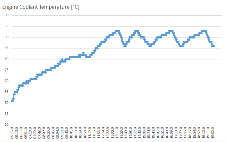

Мерих темепратурата на място, но мога да преценя дали има нещо гнило. Вдига се до 92 DegC, пускат се перките и пада до 86 DegC и така до + безкрай. Трябва да я покарам по някой баир тия дни, да видя как ще се държи.
EngineTemp.png [ 12.53 KiB | Прегледано 1495 пъти ]

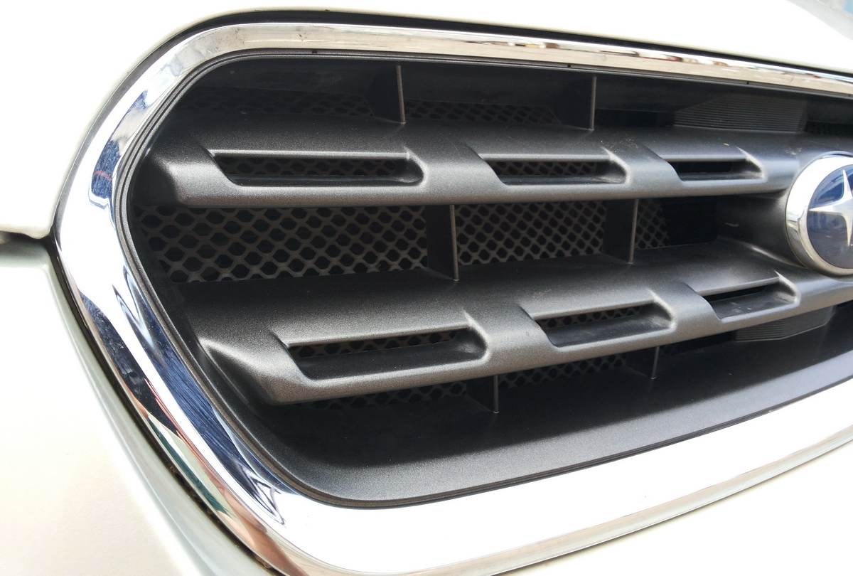

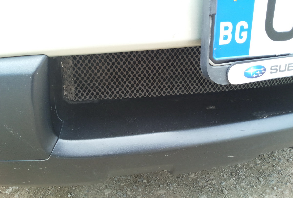

Използвах поцинкована разтеглена ламарина, подобна на картинката по долу. Беше купена за декоративна подложка на едно изделие за вакум машината и остана, та ми дойде идеята и се възползвах. По спомен... изобщо не е скъпа. Взета е от тук. Зад решетката от горе, също имам две парчета от двете страни. Имах файлове за лазерно рязане, ама нещо не ги намирам, явно съм ги изтрил. Долната е закрепена с четири винта по два в двата края, за предварително монтирани там "Г" планки с отвори и нарязани резби. Средните са пъхнати и огънати на дъга и се крепят сами. Все се каня да ги сваля и пръсна черно, ама... Ако искаш, ще снимам и ще кача тук или някой път ще покажа на живо.
Бях забравил... На снимките мрежите се виждат, но на живо почти не личи.
20170516_180058.jpg [ 263.05 KiB | Прегледано 1381 пъти ]
20170516_180115.jpg [ 261.07 KiB | Прегледано 1381 пъти ]
Колега, мисля че всички се зарязяваме от тази психоза с прегряването...Това което описваш е напълно нормално и системата ти е изправна.
Две са нещата, които трябва да се знаят:
1. Термостата на Н6 започва да отваря при 80-84 градуса и трябва да е напълно отворен при 95 градуса. При нормално градско продължително каране
температурата варира в диапазона 90 - 96 градуса. Това не трябва да се влияе много от температурата на околния въздух. Охладителната система е изчислена, след като първоначално влезе в режим, да осигури постоянна работна температура на двигателя, както е проектиран т.е. 90 - 95 градуса, независимо от външните условия.
2. Ако описаното в т.1 се изпълнява, стрелката на таблото не трябва да мърда наникъде, а да стои на средата като нарисувана. Ако не стига средата бързо /след около 5-10 минути градско каране при това време/ то термостата ти е постоянно отворен и ще имаш проблеми зимата. Ако стрелката мърда нагоре - има проблем в системата.
Преди години се видях във филм с една Тойота Карина на жена ми...Зареждаш,обезвъздушаваш и една седмица кара без проблеми при всякакви условия. След 7-8 дни надува и изхвърля антифриза...Повтаряш процедурата, пак същото. Няма теч, няма дявол. Какво ли не рових, къде ли не търсих, нищо. Накрая се оказа едно късо водно съединение /около 20 см/, отзад на двигателя, което имаше дупка, като от игла. Ако нещо изтече, капе върху генерацията и се изпарява моментално и така с натрупване...докато антифриза намалее, въздуха стане в повече, направи възглавница и надуе...
Сега, какъв може да е проблема при теб, това е изцяло друга история. Конкретно при твоята ситуация, аз бих потърсил причина за проникване на въздух в системата, който бързо е бил "прогонен" на този етап, защото е малко...Ако съм прав проблема ще се задълбочава. Най-напред, разбира се, щателно бих проверил свързването на газовата уредба към охладителната система: спукано, разхлабено, мембрани и и т.н. Някъде нещо не е циркулирало, както трябва, за да мръдне стрелката...Въобще, може да изглежда малко крайно, но каквото и да стане, търси проблема в газовата, а при тоците - в алармата. Там където е пипал Бай Хой...
