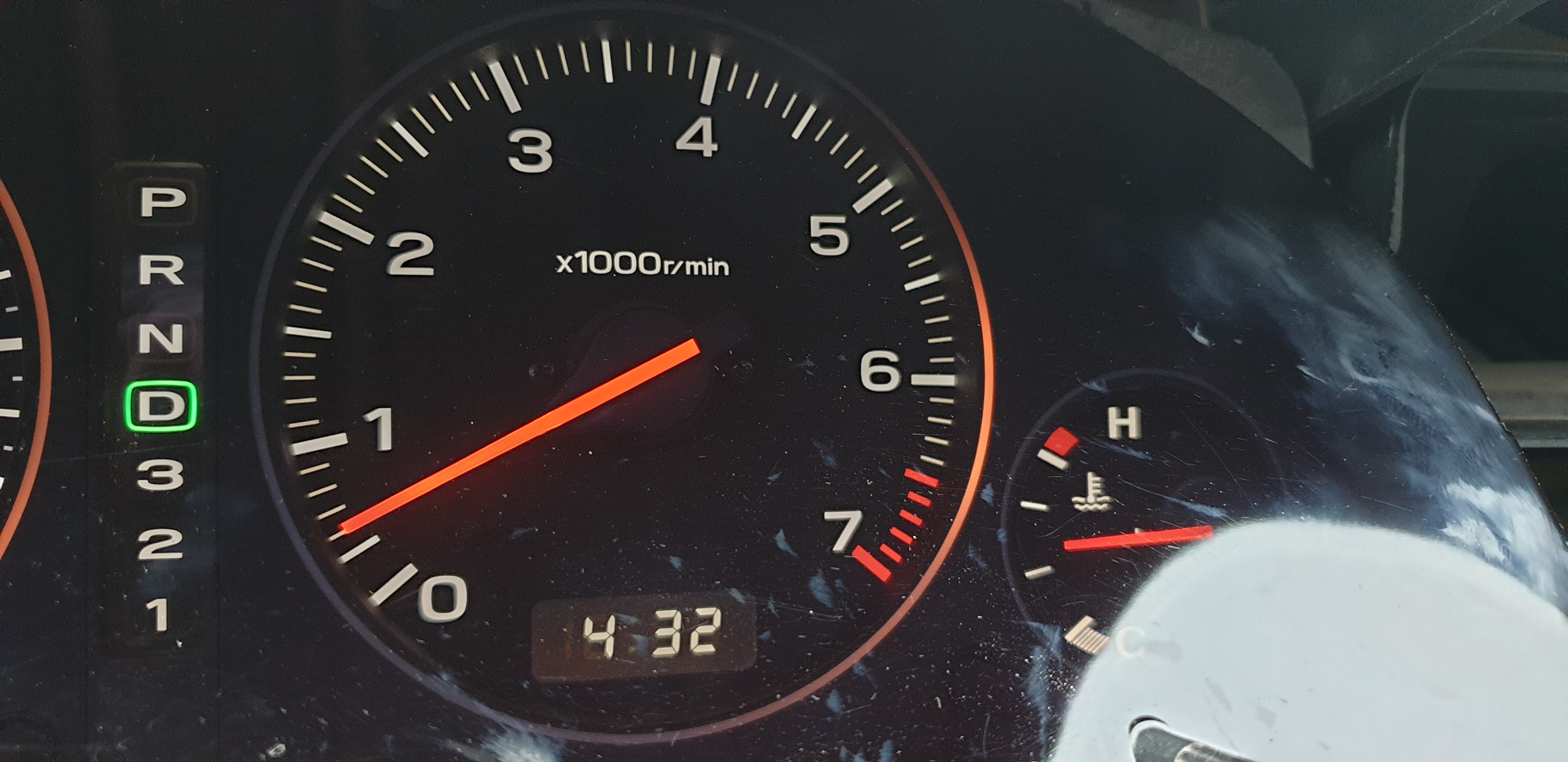

Здравейте колеги, забелязах,че ринговете на километража светят наполовина .как може да се оправи.
20211015_163306.jpg [ 2.77 MiB | Прегледано 558 пъти ]

Някоя крушка ли е изгоряла отзад?

Най-вероятно. Потърси, имаше разни тема май къде колеги ги бяха сменяли с бяло светещи и подобни. Там по спомен може и да има инфо крушката, но мисля че самото табло трябва да се свали отзад и да се сменят крушките.

Открих ги ,определено трябва да се свали километража. Отзад,в средата,най-долу ,има две сини фасонки една до друга,те са за големите рингове.долу в левия и в десния край ,пак сини, са за по-малките ринчета-на бензина и на градусите на охладителната течност.
