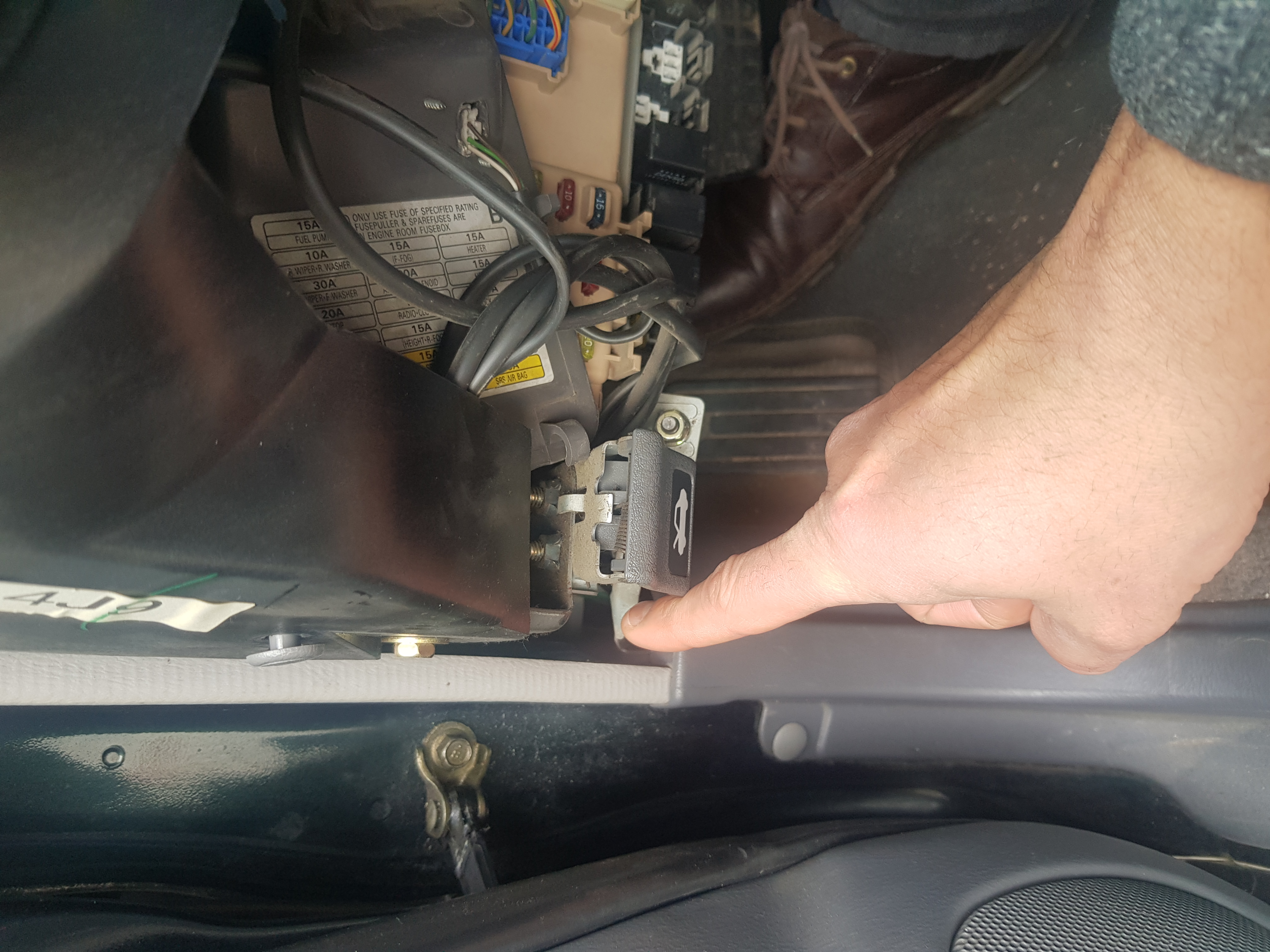

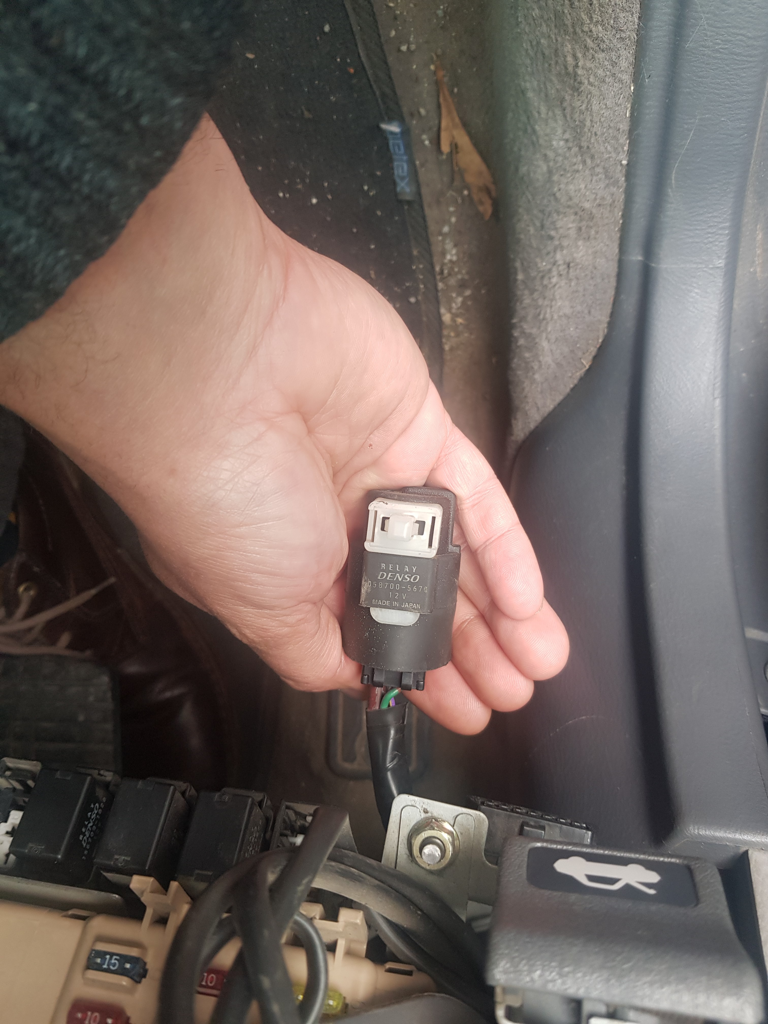

Днес го намерих релето, намира се зад самата кората от ляво, точно зад малкото табло с бушоните.
Като го намеря което май ще се окаже трудно и проблема е от друго , ще споделя.
Прикачил съм модела на релето и локацията.
Хубав ден от мен

Пон Окт 18, 2021 10:33 am
Постове: 239
Рейтинг: 456
Провери и бушониерата, може да не прави добър контакт навсякъде. Навремето с форестъра заради нея ми изчезваше вентилаторът на парното.
Пон Окт 18, 2021 6:32 pm
Регистриран на: Чет Мар 21, 2013 2:12 pm
Постове: 243
Автомобил: Outback 2.5 AT 2002 и 2.5 2016
Рейтинг: 85
Благодаря
Добър съвет, ще проверя и там за окисляване и лоши контакти
Това риле, не мога да го намеря ново. Но да е жив и здрав Любо, намери ми едно от Легаси с малко по-различен код и мисля да го тествам. Изглежда 1 към1
Поздрави
Пон Окт 18, 2021 8:55 pm
Постове: 243
Рейтинг: 85
Релето от Легаси с другия код оправи проблема.
