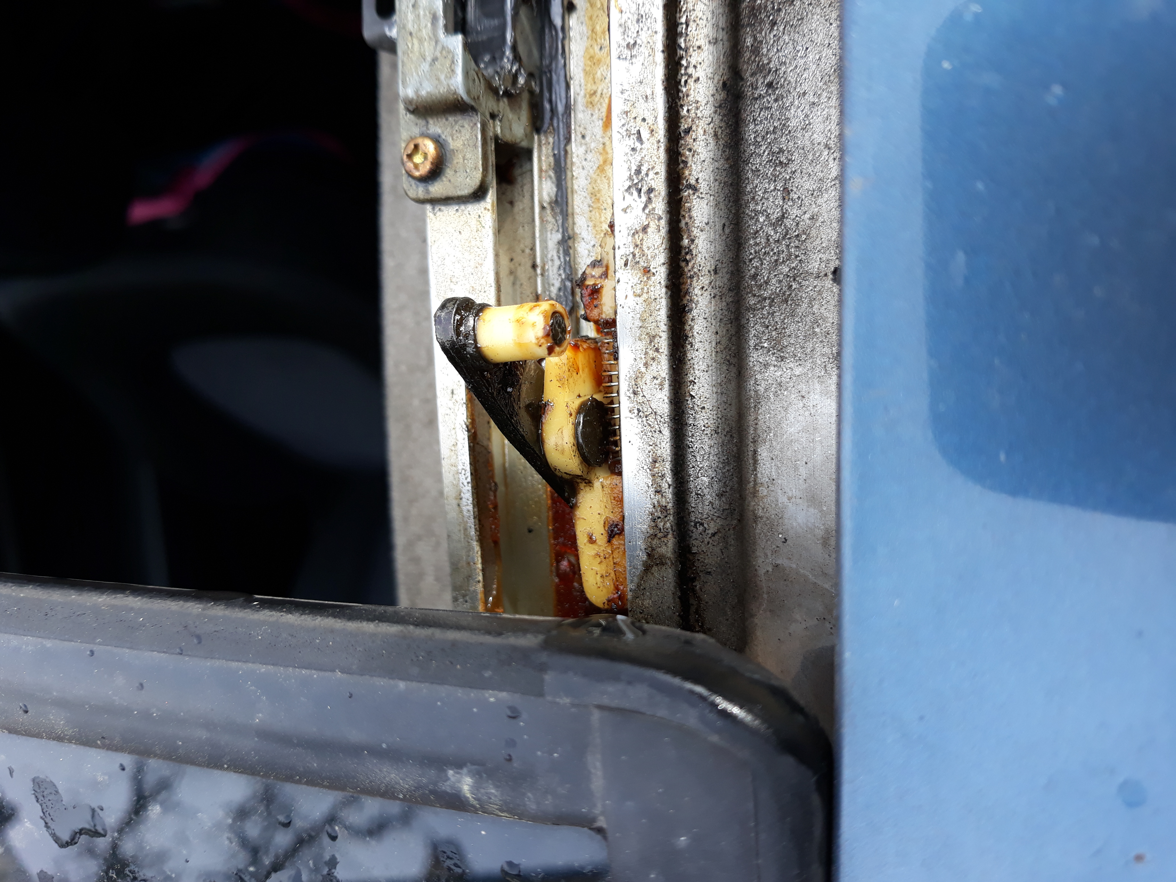

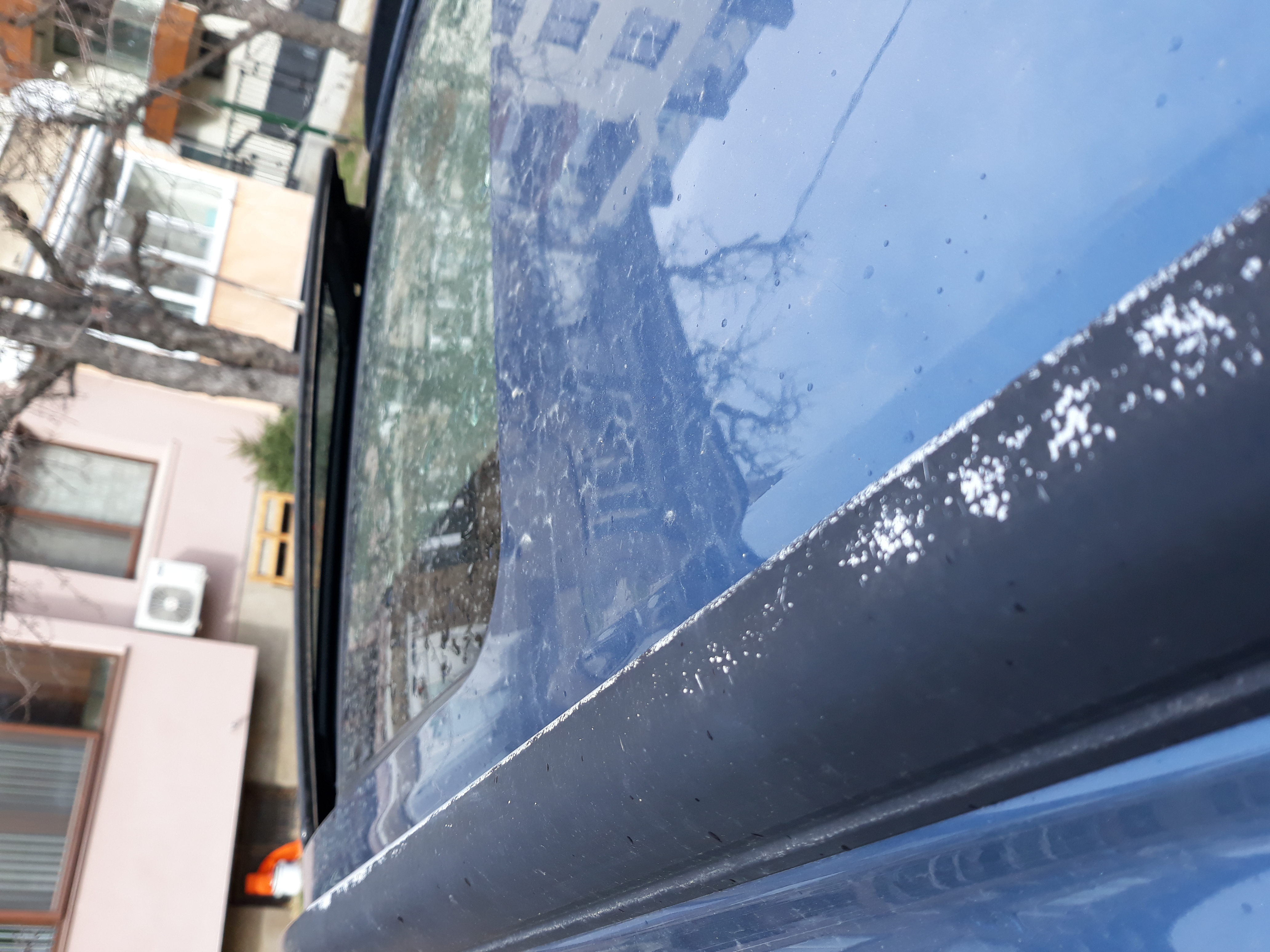

Здравейте Колеги,
Имам проблем с шибидаха, малкия прозорец се отваря само от едната страна, а големия се плъзга без проблеми. Засега се затваря, но очевидно има нещо прецакано. Като гледам от двете страни по релсите има разлика в един пластмасов елемент, който не си седи на мястото от проблемната страна. Предложиха ми да махнат всички механизми по малкия прозорец и да си го отварям и затварям ръчно, но това е абсурдно решение. Моля, ако някой се е сблъсквал с този проблем и има решение да пише. Прилагам и снимки.
Мерси
20210208_140238.jpg [ 3.65 MiB | Прегледано 331 пъти ]
20210208_140252.jpg [ 4.07 MiB | Прегледано 331 пъти ]

Мисля, че ти писах и във фейсбук групата.... Откачай и другата страна. Това е безплатния ремонт. Вариант 2: 200-300 лв втора ръка в незнайно състояние. Вариант 3: махаш стъклата, гледаш какво се случва и ако ти хрумне нещо, побългаряваш. Успех!

Ремонтът е елементарен, трябва само да се свали стъклото на предната част, за да се отнеме напрежението от усукването.
1.Махате отвътре двете пластмасови капачки от ляво и от дясно на предната "тилт" част .
2.Развивате по две гайки от двете страни, на които се държи стъклото.
3.Избутвате напред с ръка пластмасовия водач, който блокира водача в горно положение.
4.Връщате стъклото на мястото му, навивате 4-те гайки .
5.Това е всичко, за има-няма 5 минути работа
