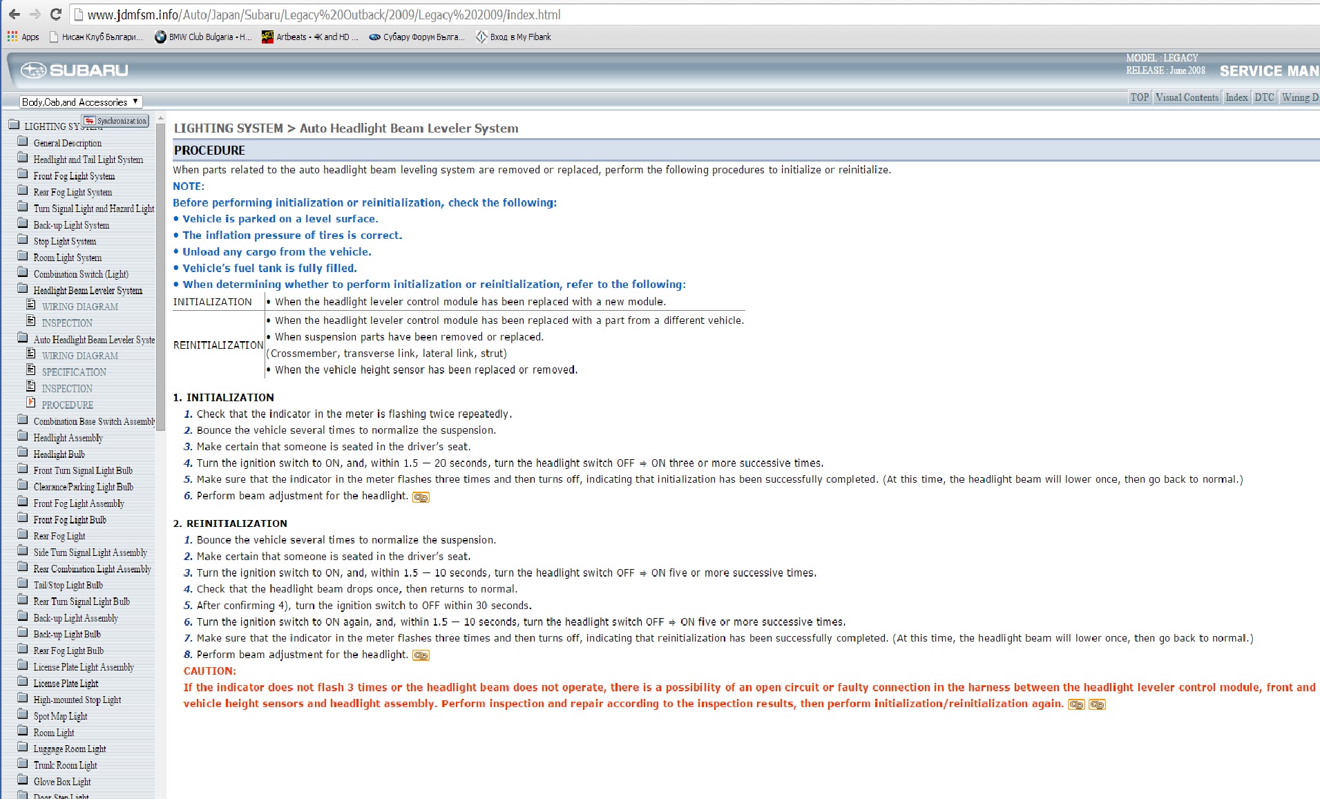

От вчера светна една лампа на таблото и предполагам че е свързана с управлението на нивото на светлините. Питах чичо Гошо, но нищо не намерих.
Щракнах едно фото:
Ако някой се е сблъсквал с този проблем, ще съм благодарен ако ми даде насоки.
И тъй тъй съм снимал таблото, как да подкарам часовника на таблото? На навигацията си бачка, но този така и не мога да го подкарам.

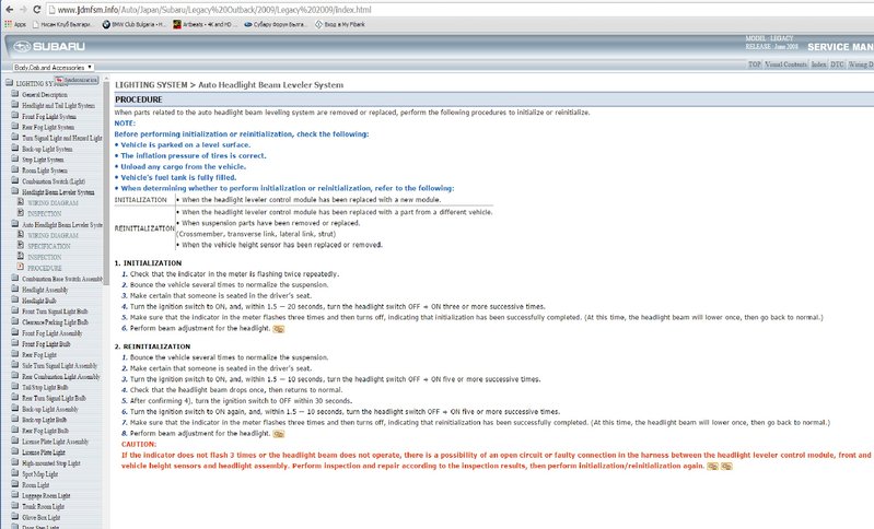

Гледах го в 2007. Но проверих сега и твоя (2009) и там го има.
Auto_headlight_leveler.jpg [ 579.82 KiB | Прегледано 1550 пъти ]
Аз ще изчакам малко по сгодно време, и ще огледам връзките при двата сензора (преден и заден). Понеже има моменти в които лампата не свети, предполагам че е въпрос
на калпава връзка, или до почистване на самите сензори за височина.
