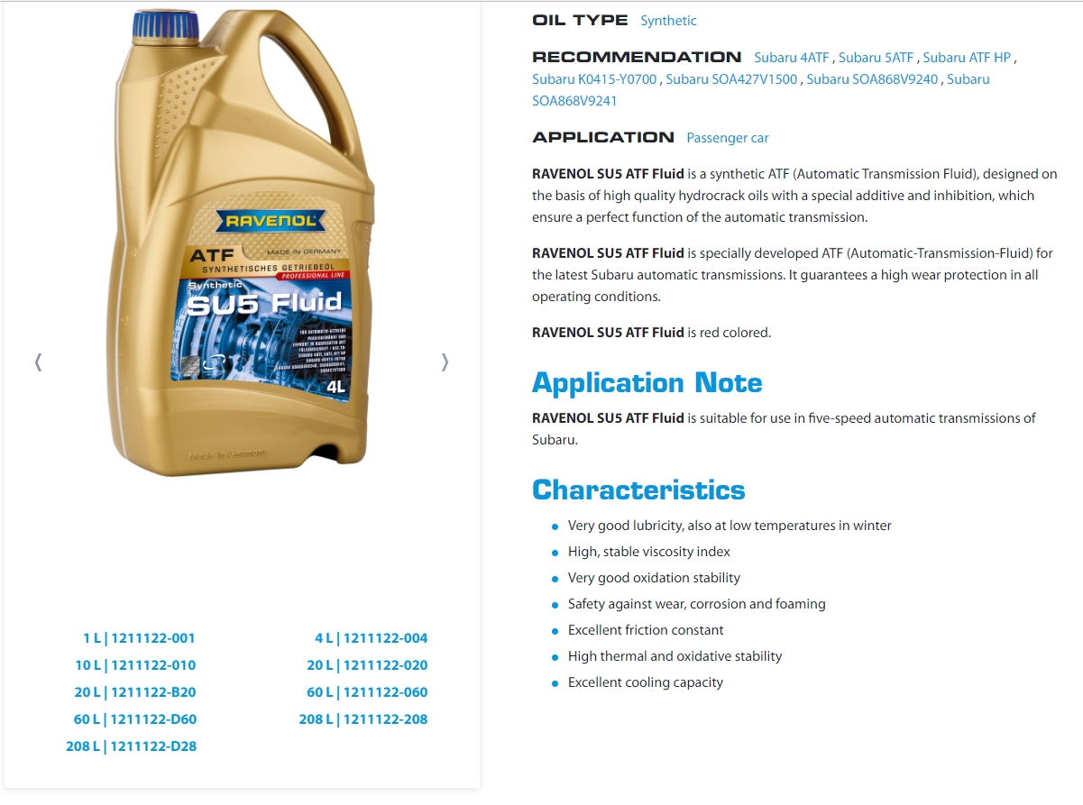

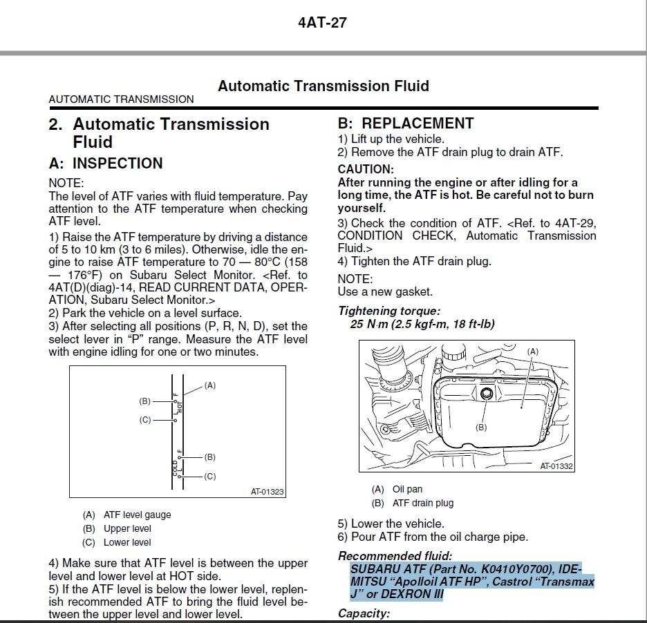

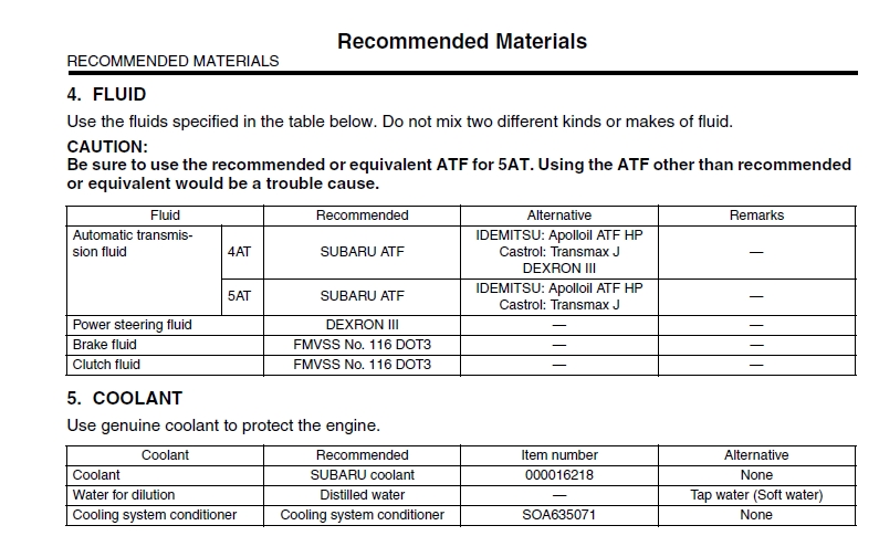

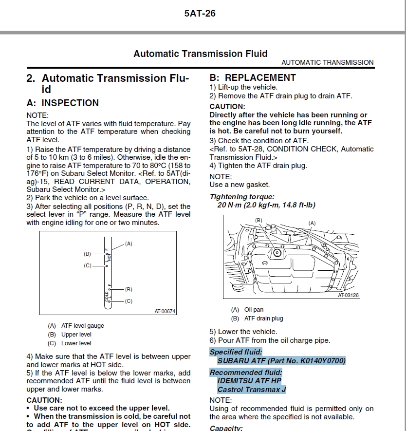

Аз лично тегля каравана с моята H6 B13 , маслото го освежавам през около 10к км , а през 20к сменям филтъра който е в преден ляв калник.(около 70лв беше) Една туба Ravenol SU5 стига точно за едно освежаване само с отвиване на пробката на картера. За има няма и час (чакаш хубаво да се оттече) си готов. Наливането през пръчката за ниво, с подходяща фуния, тръбичка и туба и си готов ;)
Някъде в ръководството бях срещал че като ползваш dextron 3може да доведе до проблеми и бяха изредени. Сега не го намирам, но виж. за АТ4 дават заместител декстрон, а за АТ5 виж какво дават и си направи сметката кое масло покрива тази спецификация и прочети тук във форума:
