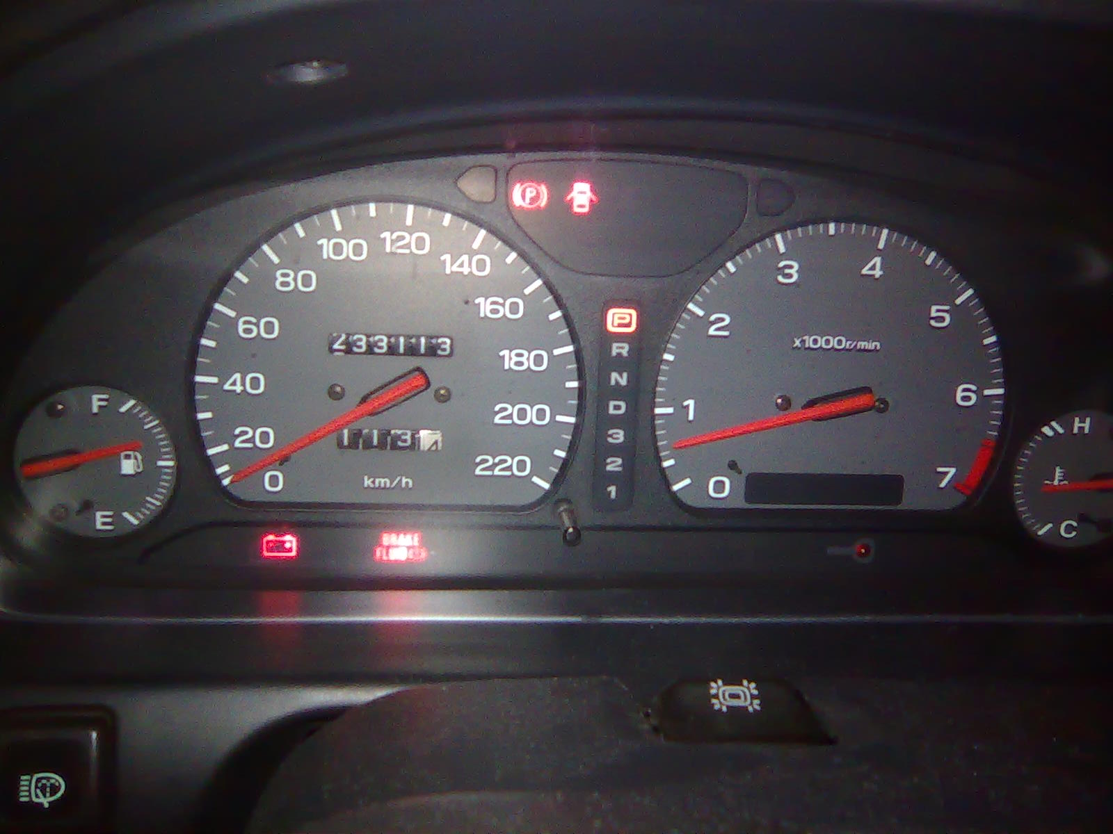

Здравейте колеги имам следния странен проблем: Докато си карам и на таблото ми светнаха 2 лампички и не знам защо и на какво се дължи? (Brake Fluid). Проверих течността и всичко си е в границите на нормалното...

Може проблема да е в самия датчик на спирачната течност, щом нивото и е ОК.

mimo13 написа:
Добре, ама защо ми свети ми лампата на акумулатора, че не зарежда?

Колега за спирачната течност вдигни поплавъка ръчно и виж лампата гасне ли? От капака излизат 2 жички-откачи ги,ако свети пак дай ги на късо ,ако загасне лампата-значи ако не е нивото ,е самия поплавък или контакта му вътре.
А за заряда-виж с волт-метър зарежда ли динамото-трябва да имаш 13,8-14,2 волта,когато колата работи разбира се :-)
Дай подробности как и какво точно се случи и постоянно ли светят тия лампи,загасват ли и т.н.
Странното е ако са светнали изведнъж-системите нямат общо.......освен общо захранване на самите лампи,някоя връзка,стабилизатор по таблото.
Пиши как светят-нормално,ярко или мижаво.

Ами колега поплавъка по дърпах, бутах но лампите не изгаснаха :!:
Алтернатора ми презарежда акумулатора на 18 волта :!:
Като карах светеха ярко, след като спра гаснат, тръгвам и пак светват и после на едно място светят ярко, както на снимката :(

Ако наистина на закачен акумулатор имаш 18 волта е лошо.Дано не си го откачал при запален мотор :!: (това се знае-никога)
Имаш проблем той може да ти доведе още по-страшен.Не карай колата така,потърси съвет на място.Освен таблото може да засегнеш и компа.Трудно той има защити, но не е невъзможно!
Ако караш колата тези 18В ,при вдигане на обороти, растат.
Явно релето за заряда(ограничаването му) се е скапало,залепнало-може да ти се взриви акумулаторът!

Извинявам се за може би тъпия въпрос, но дали тия 2 лампички да са свързани заедно, а не за 2 различни неща??? Защото не вярвам 2 проблема в едно и също време и по едно и също време да изгастват тия въпроси лампички!?!?!

Прегледай си прекъсвача на ръчната спирачка. На пръв поглед няма нищо общо. Дори не мога да ти обясня защо, но просто имам спомен от един друг форум на субару и мисля е имаше нещо подобно. Просто опитай, измъкни кабелчето от местото му и виж как ще бъде.

А при късо в самото табло дали няма да светнат ей тъй ?
А колкото до ръчната - на Джъстито е на една лампа с нивото, на Импресата са на различни...

Колеги мерси мн за всички съвети, но явно заради релето на алтернатора светят и 2-те лампчки! :wink:
