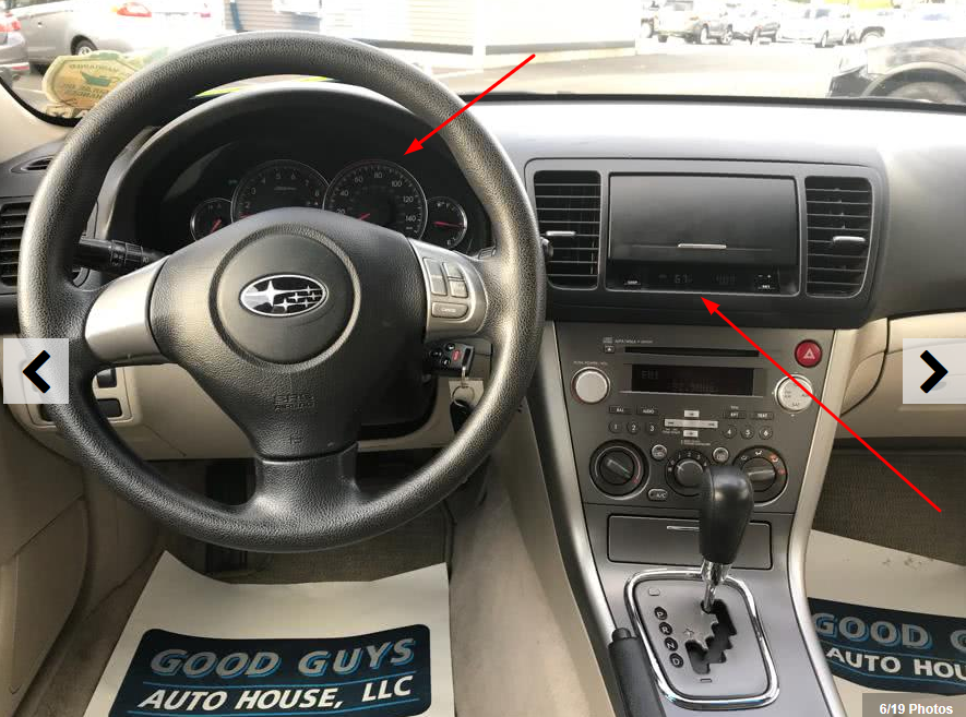

 Скоро ще съм част от Outback клуба! Мили в км/ч и °F/°C
Регистриран на: Пет Фев 01, 2013 3:13 pm
Постове: 18
Skype: viachy
Съвсем скоро ще стана собственик на Outback 2,5I от 2008ма, 175к.с., автомат - който е внесен от САЩ.
Колата е на мой приятел, на който не му се е занимавало да сменя табло и трип компютъра. Ще взема колата, защото той вече живее извън България, и е рещил да я продаде (дълга и широка..), и поне знам какво взимам, без скрити проблеми. Колата е на около 200к км (140к мили), правен и е реглаж на клапаните, и човека който продава и поддържа колата от името на моя приятел ме увери , че ще я получа в клишираното състояние "качваш се и караш"
Естествено подготвен съм, че това НЕ означава, че няма да изникне нещо....
Относно въпроса който имам за смяната на показателите от мили в км/ч и на температурата от Фаренхайт в Целзий - изчетох доста теми из български и английски форуми, както и няколко ФБ групи.... и навсякъде откривам противоречива информация, или такава от преди 10тина години....Така и не намерих синтезирана тема, в която да ми стане ясно, иначе нямаше да пускам нова тема.
Това, което си мисля че за сега ми е ясно, е че главно хората гледат да решат проблема е в трип компютъра на централната конзола, който отчита и среден и моментен разход, външна температура. Таблото май дори няма смисъл да се сменя, понеже на Американското от вътрешната страна на скоростомера има показания в км/ч.
Та, може ли да помоля за акутално инфо - възможно ли е конверитрането от Америанските единици към Метрична система? Заслужава ли си разправията и колко е сложно и скъпо за този модел?
Четох също така, че предимно хората, които се заемат да конвертират, предимно търсят необходимите табло и трип компютър от Канада, никой не споменава за тези части от Европа. Ще се радвам, ако някой ми обясни това наистина ли е така, и защо европейските части да не вършат работа.
Ако все пак някъде из форума има актуална информация, моля дайте линк към темата.
п.с. снимката е от нета, но колата е горе долу с такова ниво на обурудване.
Благодаря предварително :beer:

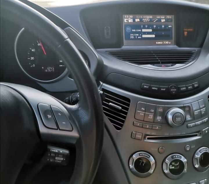

Здравейте колеги,както казвате сметките не са сложни, но навика да си виждаш км и C°на таблото си е....
Смених импрезата с трибека, която се оказа американка, но нали си ми хареса.. Реших, че е моята :)
В последните 3мес. това не ми даваше мира... Mill and F, Някакви стойности, тъй високи.... Пффф, доста търсих информация, купувах какви ли не глупости, но да, сега мога да кажа... Магията се получи. В момента колата ми е в км и Целзий.
Така прилагам и малко снимки...
https://drive.google.com/folderview?id= ... LbLgQZF9j2
Така няма нищо сложно честно казано. Трябва малко техника, като четец за eeprom на моята това е 96c33,а за легаси мисля, че е 96c56.
След прочитане на дъмпа се търси ред в който hex-a има следния вид...за
американски - 09 8D 7B 00
Европа - 0A 0D F8 04
Променяте в единиците които искате и сте готови.... Ако нещо не е ясно ще помогна с каквото мога.

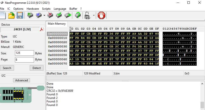

В Body integrated Unit-a няма такъв код: 09 8D 7B 00
Утре май ще свалям ECUто
Ето какво извадих от BIU, чипа е А01А
biu.png [ 58.4 KiB | Прегледано 1589 пъти ]

Този код е за 3.0 Tribeca, за твоя модел вероятно ще е друг.

Та след като при прочитане на BIU претърпях провал, извадих и ЕCUто, но там има 4 чипа, приличащи на ЕEPROM , с по 8 пина, и нито един от тях не е L56R или 93c56R.
При опит да ги прочета с програматора настрен за ЕКУ претърпях още по-голям провал - нищо не успях да прочета. ](*,)

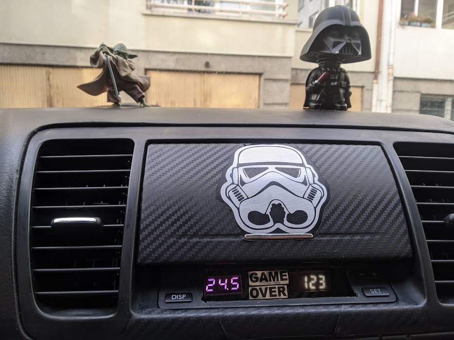

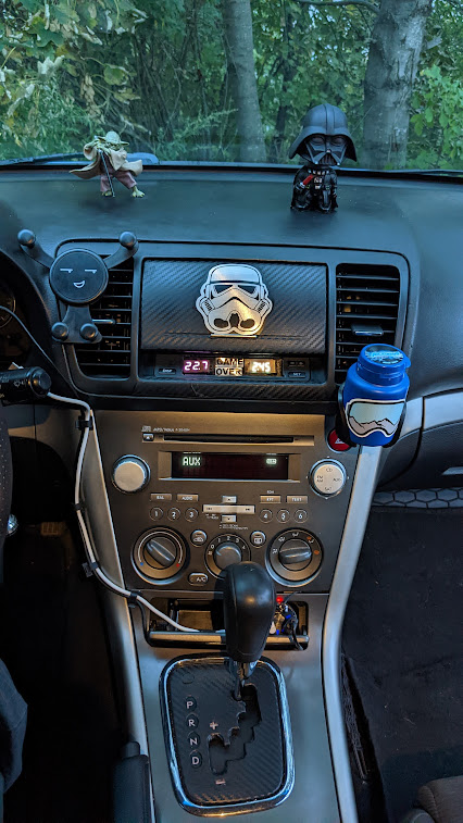

алтернативното решение:
1.jpg [ 126.4 KiB | Прегледано 1468 пъти ]
2.jpg [ 121.12 KiB | Прегледано 1468 пъти ]
