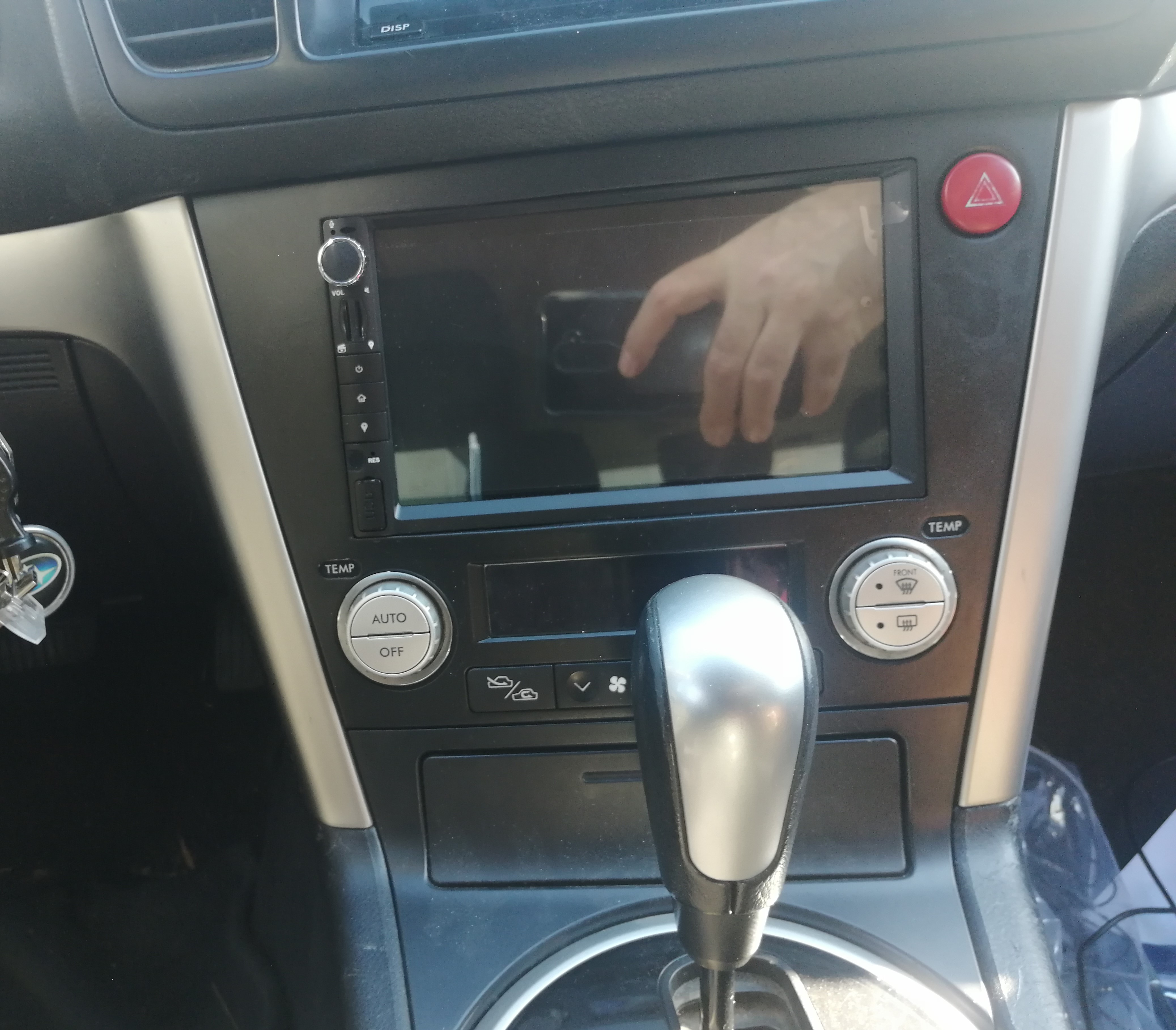

отварям нова тема, за да покажа какво сътворих след като фабричното радио му заби чеинджъра и непрекъснато се чува едно доста силно щракане.
За жокери ползвах темата на братята руснаци:
https://www.drive2.ru/l/7355188/
Първо се спрях на новото устройство което ще монтирам:
https://www.aliexpress.com/item/4001290771573.html?spm=a2g0s.9042311.0.0.4e5b4c4dtiJ4sx
Бях харесал друго, но нямаха на склад(https://www.aliexpress.com/item/1005001529831558.html?spm=a2g0s.9042311.0.0.40834c4dXP8IsT). И да не се лъжете, като поръчвате от европейски складове-пишат, че ги имат, но при поръчка искат да ги пращат от Китай. Просто да си имате едно наум, че ще дължите ДДС и мито при доставка в България.
Та по темата:

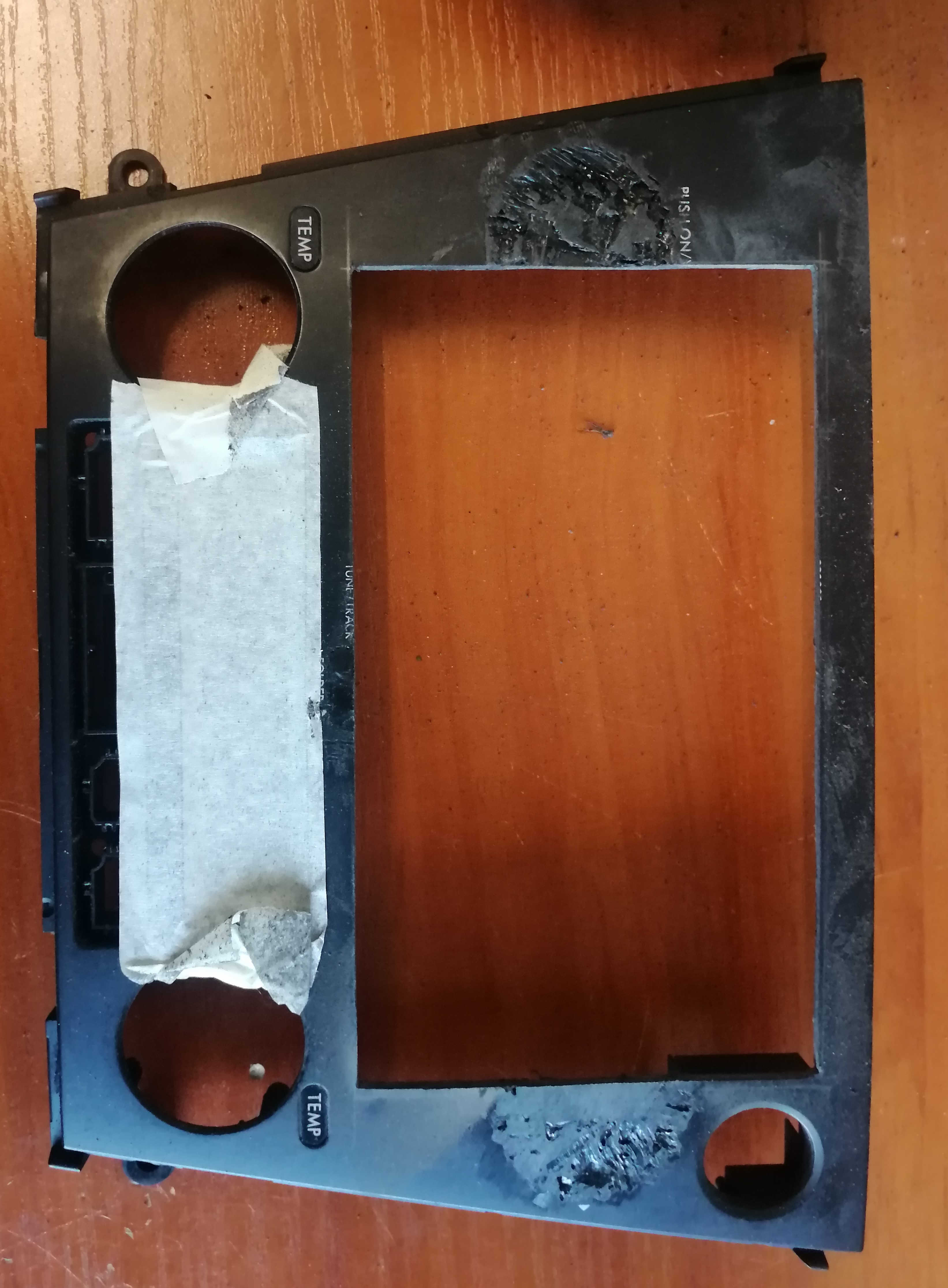

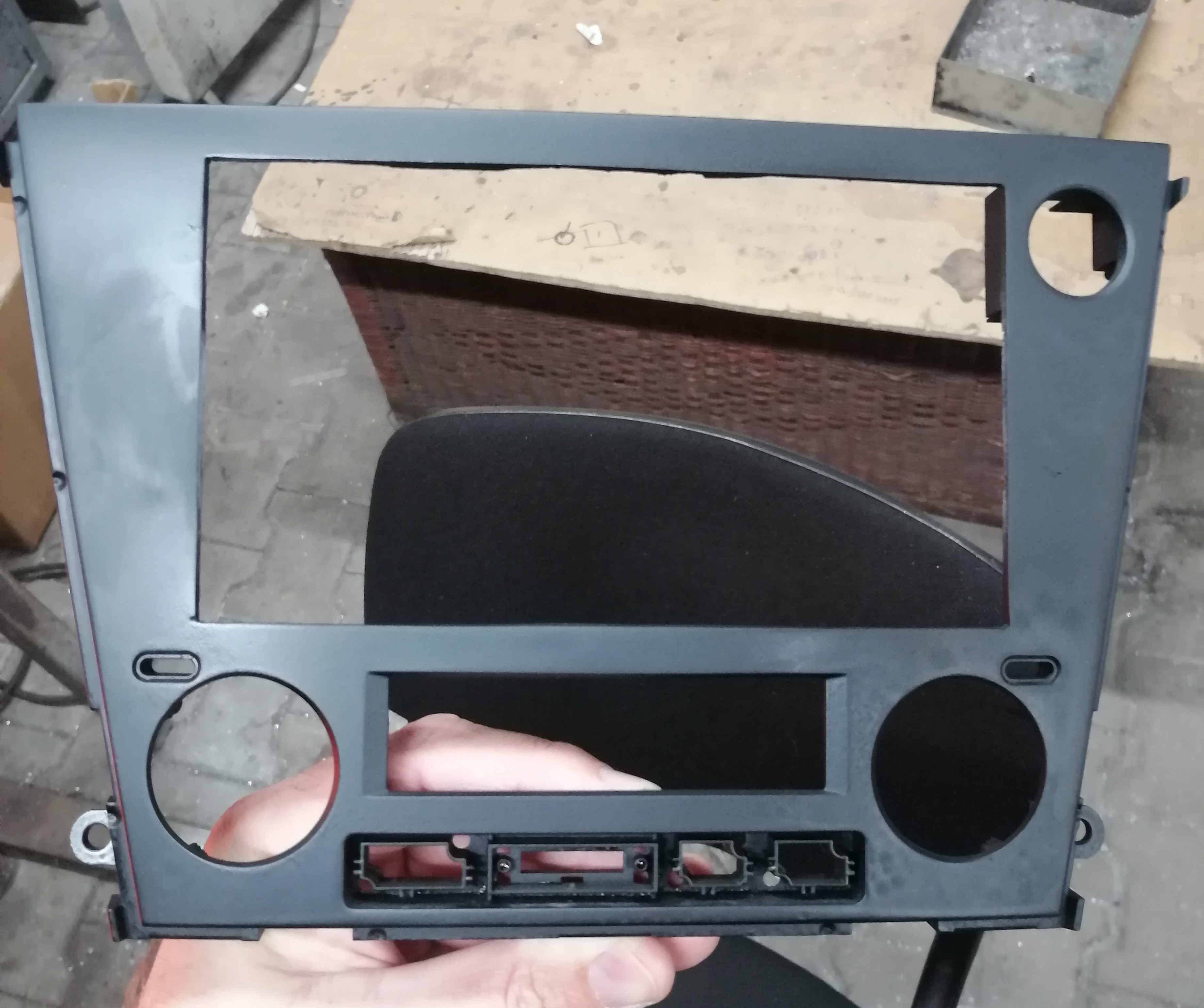

1. Първо разглобих старото CD, като оставих на рамката монтирани управлението на климатроника и монтажните планки. Наложих от вътрешната страна новото радио, за да сравня размерите които са дали русначетата. Като цяло пасваха като разположение, на аз очертах отвор малко по-малък от нужния ми, за да мога да изравня след това контурите.

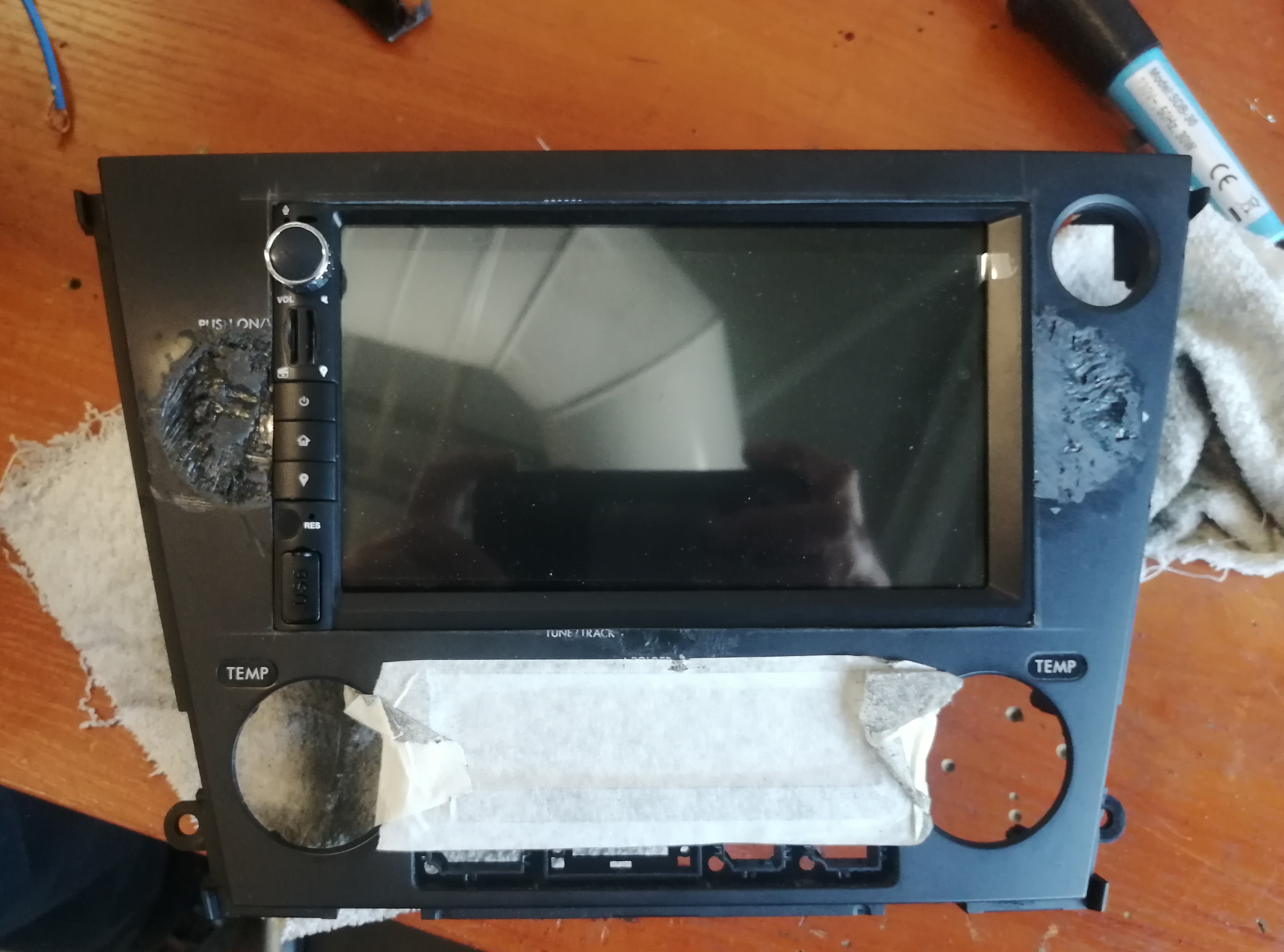

2. Направих отвора с малък дремел, като при рязането не се получиха най-правите срезове :D
3. Пластмасата която остана като ненужна след рязането ползвах да запълня отворите които останаха от двете големи врътки(за усилването и за избор на източник). Ползвах поялник с подходяща човка(голяма, правоъгълна, за залепване на лентови кабели), за предпочитане поялника да е 60W. 30W е малко слаб и нещата стават по-бавничко, но стават. Запълних отворите, като се стараех, да не излизам извън габарита на лицевата рамка.
4. Следващата стъпка беше китосването на неравностите които остават след залепването на пластмасата.
5. С помощта на малък лентов шлайф започнах да изравнявам отвора за радиото. Понеже самия лицев панел е извит в средата, ползвах за репери двата хоризонтални края на радиото. В средата на панела остава фуга която свети и трябва да се запълни и да се изравни от вътрешната страна, за да легне точно рамката на радиото. Има два начина това да се случи- единия е с добавяне на пластмаса, а другия е с кит( аз ползвах и двата ROFL )
6. След цялото упражение на изправяне на отвора започна шкуренето. След това пак кит за запълване на неравностите, и пак шкурене. И пак кит, и пак шкурене. Ползвах кит с алуминиеви частици за джанти(бил по силен).
7. След що-годе изравняването на панела пръснах с пластификатор за пластмаса и след него един слой боя, за да си проличи ако има още неравности.
8. След боята имаше още едно мацане с кит за микроскопичните дупчици които останаха, и отново шкурене.

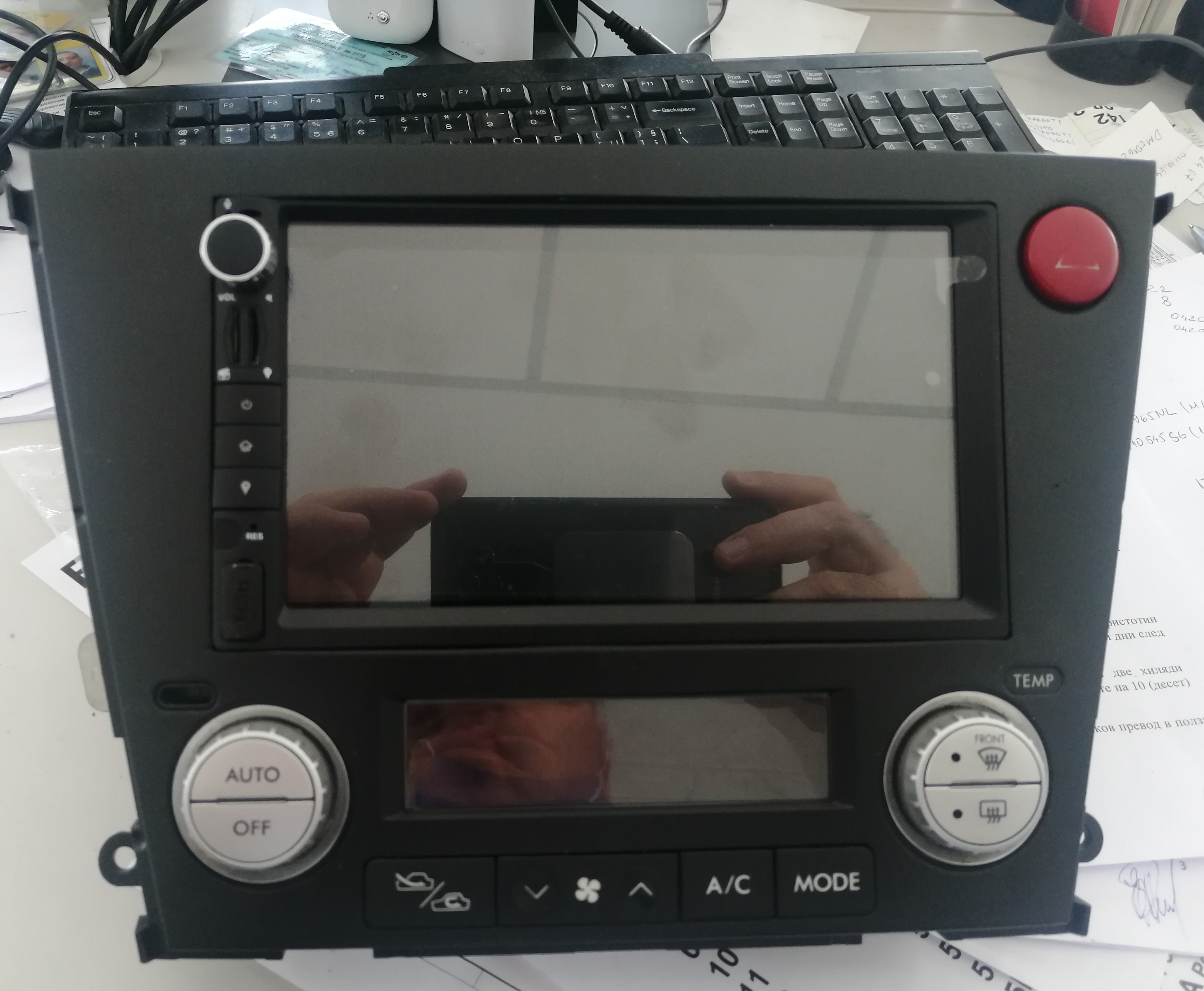

9. Накрая беше боята на няколко тънки слоя, докато се покри равномерно целия панел.
10. При шкурене и боядисване е добре да сте разглобили всичко и само пластмасата да се обработва.

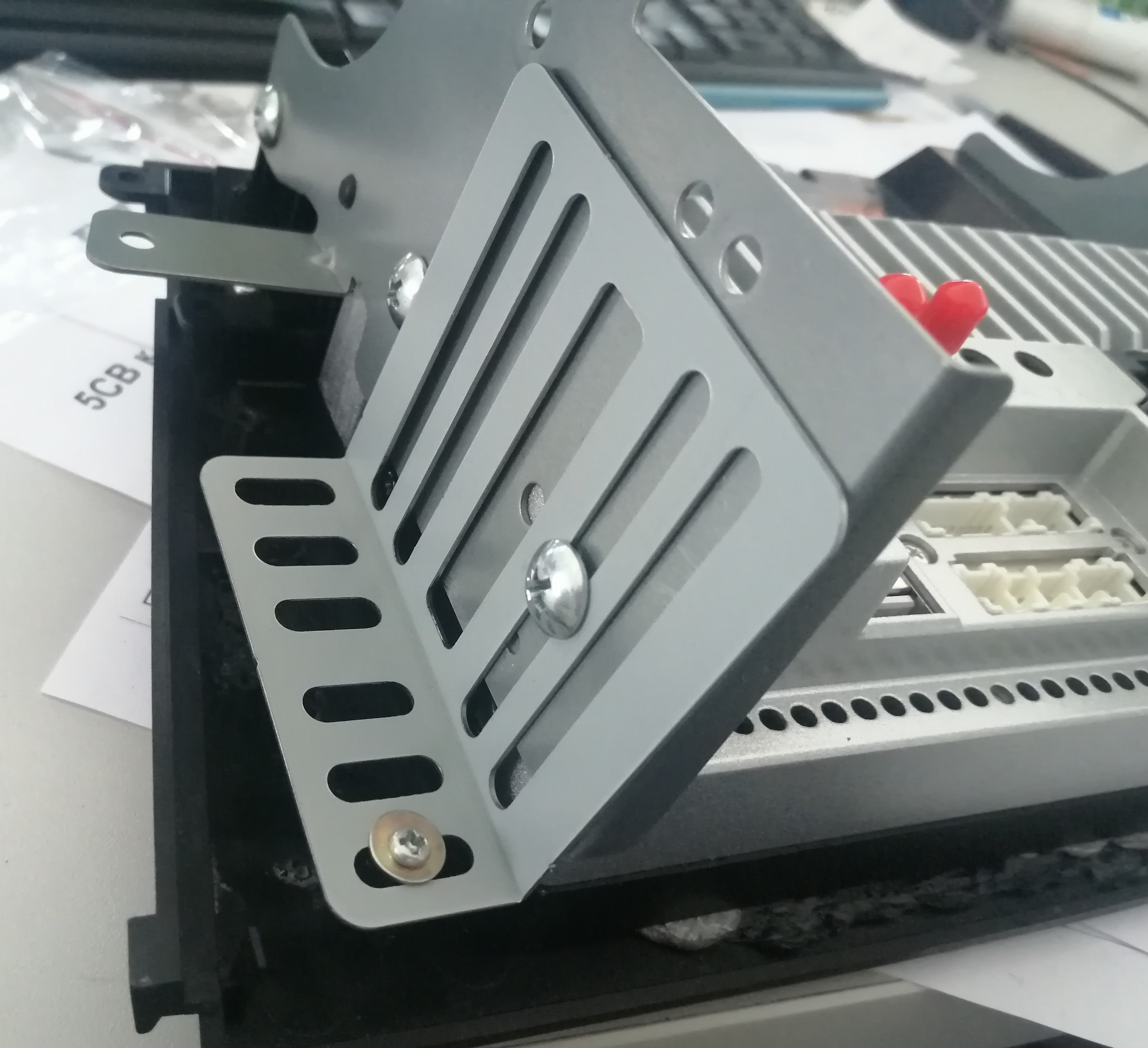

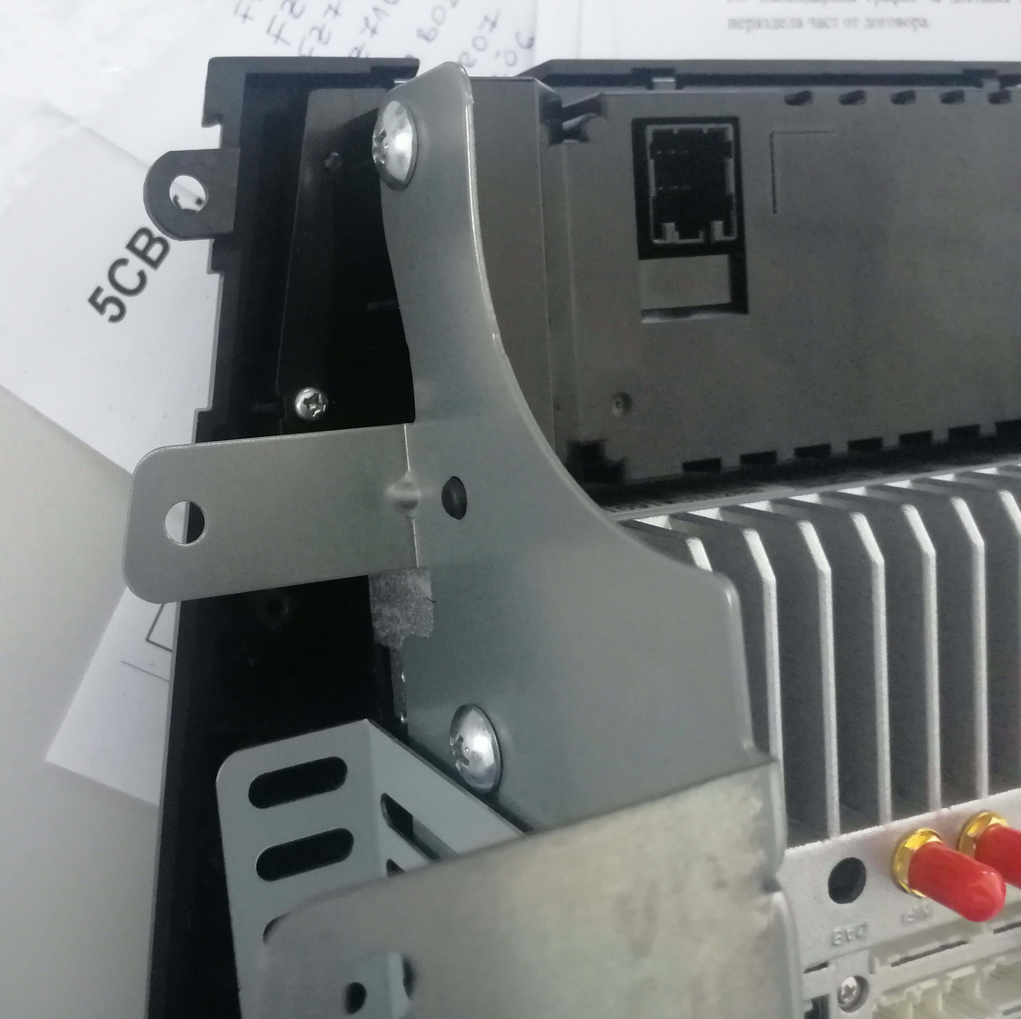

11. Последва монтаж на климатроника с монтажните планки и радиото между тях. Имаше разминаване на отворите на монтажните планки и тези на радиото и се наложи малко разпробиване на планките.
Специално за тези които ще попитат, защо по дяволите съм си набил тази кушия с това упражнение, след като има такива готови рамки:
рамката е 60$, доставката е 30$, и накрая като ти сложат ДДС при пристигане на митница в България, сумата възлиза над 200 лева.
Не смятам, че е оправдано да се дават такива пари за една пластмаса.
На мен лично ми хареса крайния резултат. Надявам се да съм бил полезен на някои колеги, които имат такива греховни помисли за ъпгрейди.
Лек ден!
Коментар на файл: Изрязания лицев панел с запълнените отвори с пластмаса

Коментар на файл: Напаснатия отвор за медията
IMG_20210128_120944.jpg [ 1.35 MiB | Прегледано 791 пъти ]

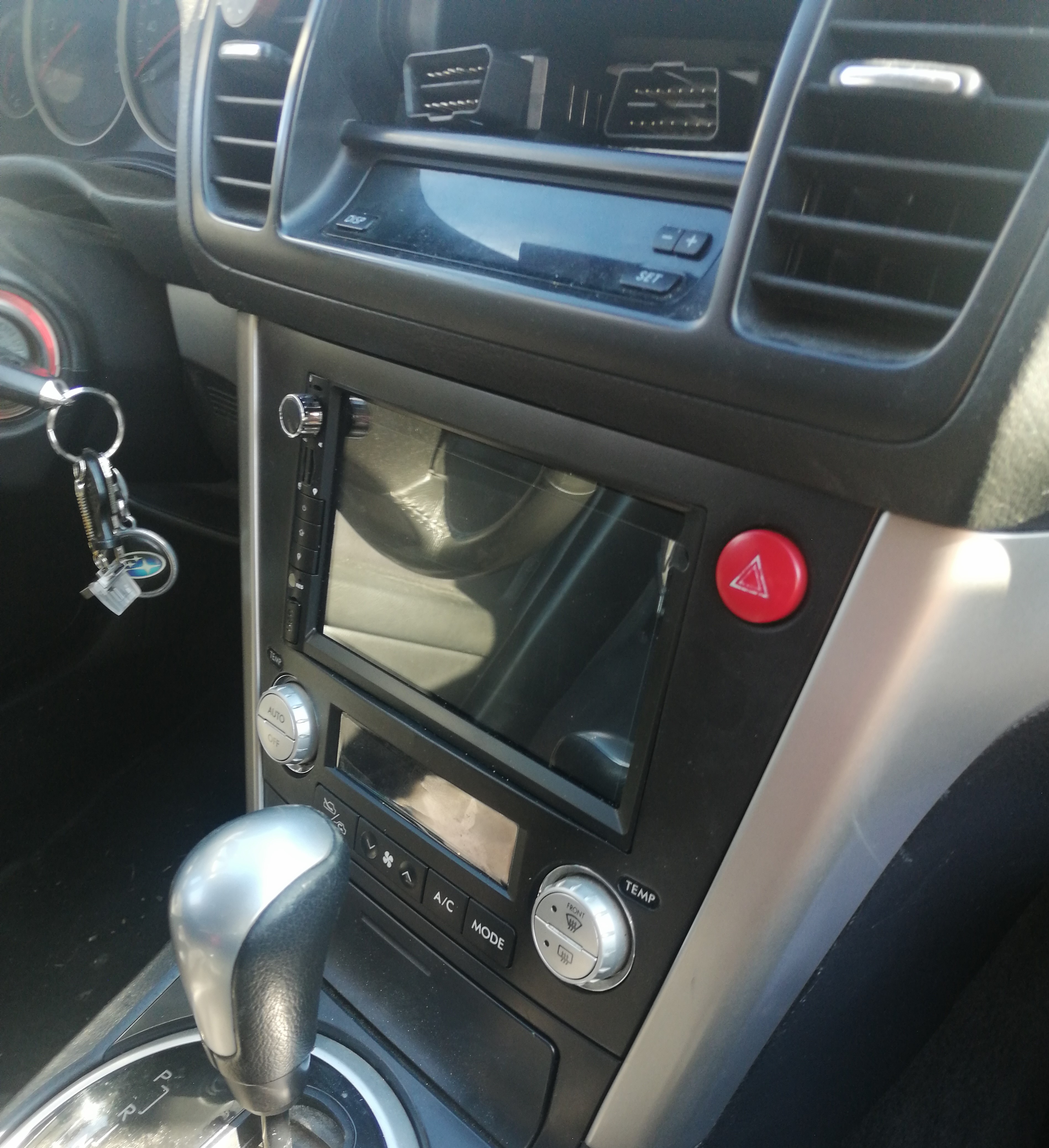

Коментар на файл: Сглобения модул в краен вариант
IMG_20210202_131419.jpg [ 1.55 MiB | Прегледано 791 пъти ]

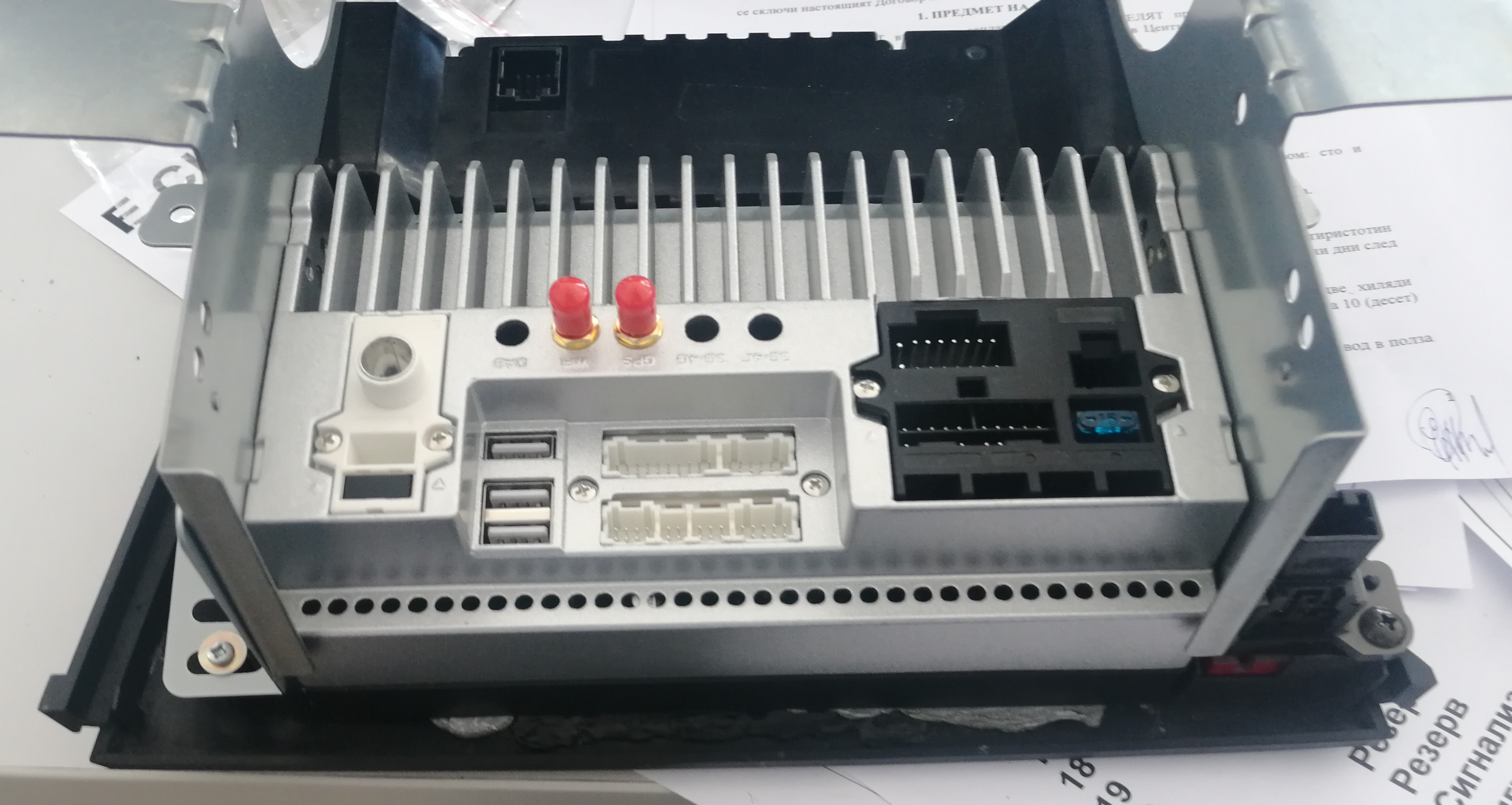

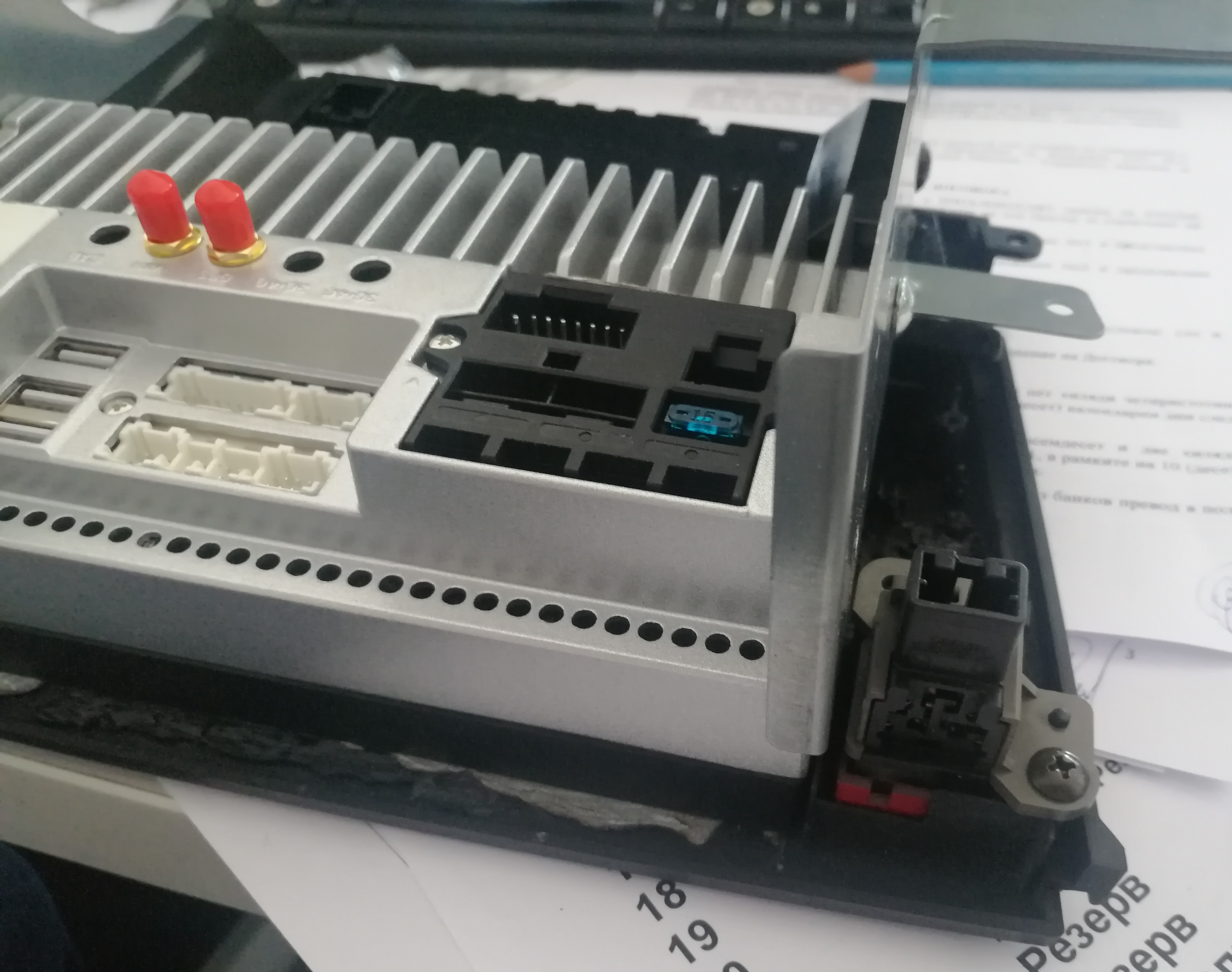

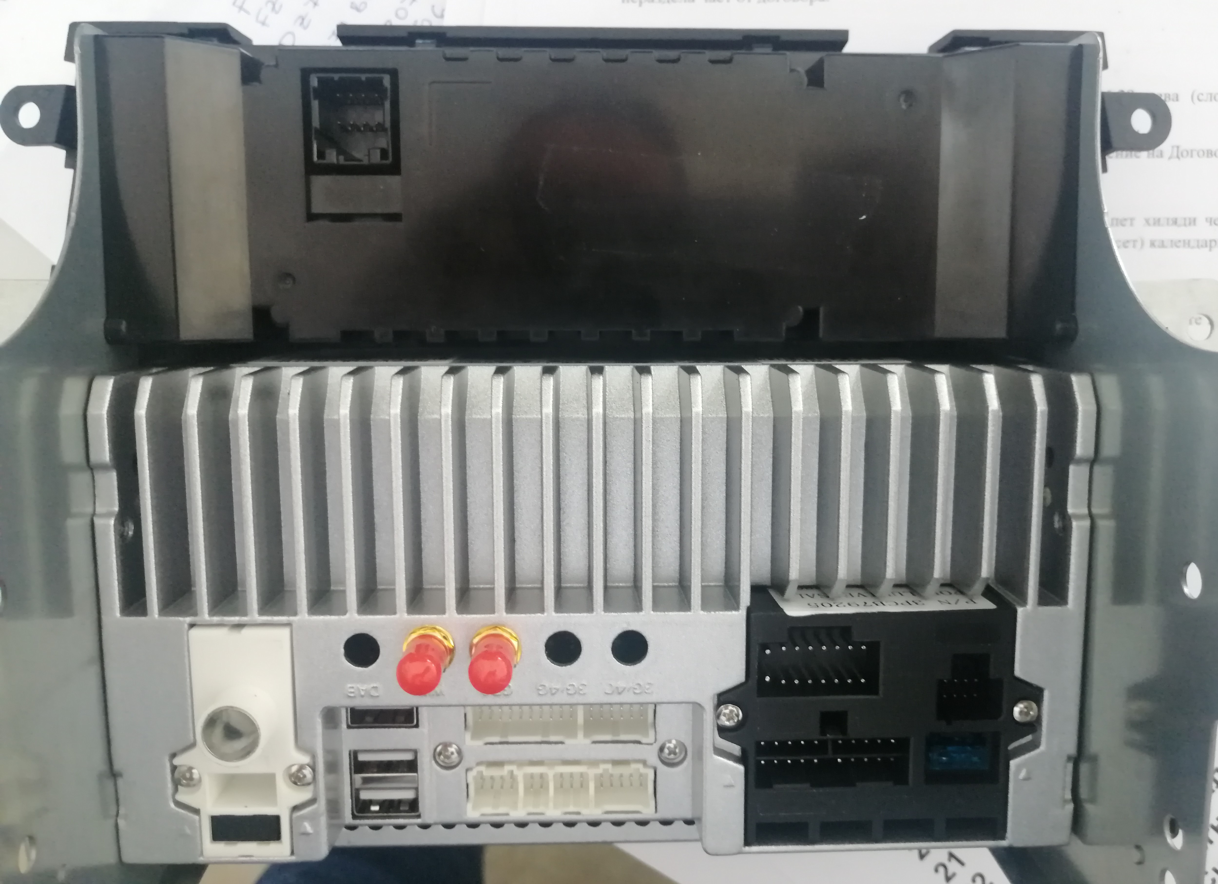

Коментар на файл: Малко изгледи отзад
IMG_20210202_131443.jpg [ 1.19 MiB | Прегледано 791 пъти ]
IMG_20210202_131446.jpg [ 1.5 MiB | Прегледано 791 пъти ]
IMG_20210202_131452.jpg [ 1.61 MiB | Прегледано 791 пъти ]
IMG_20210202_131455.jpg [ 1.23 MiB | Прегледано 791 пъти ]
IMG_20210202_131459.jpg [ 1005.52 KiB | Прегледано 791 пъти ]

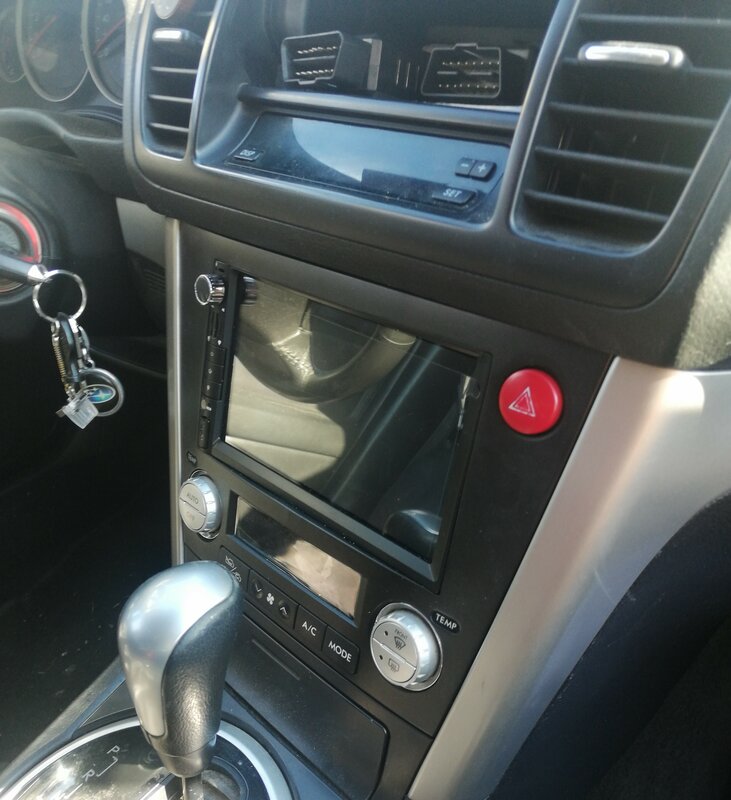

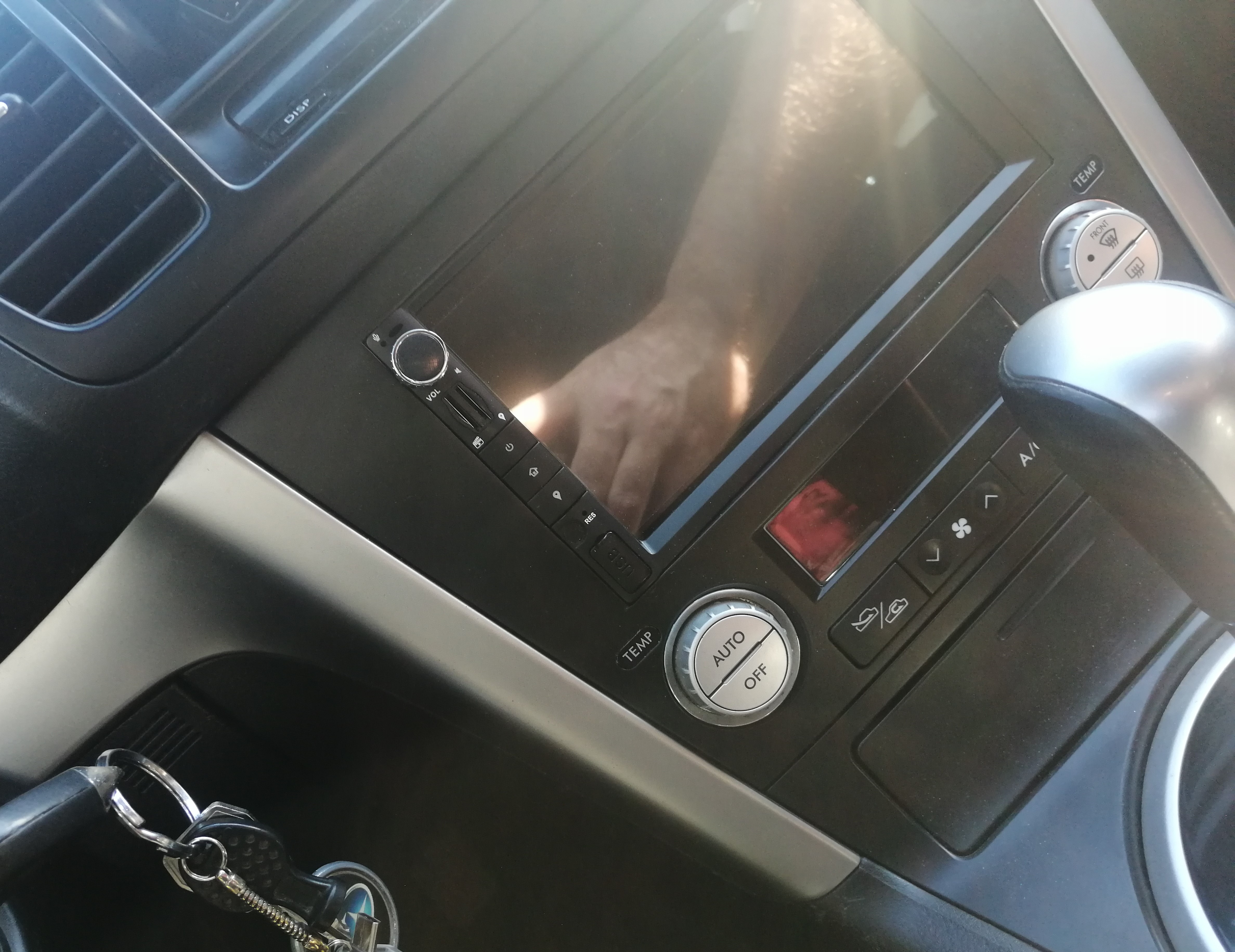

Коментар на файл: Финален изглед
IMG_20210203_140416.jpg [ 1.91 MiB | Прегледано 791 пъти ]
IMG_20210203_140421.jpg [ 1.61 MiB | Прегледано 791 пъти ]
IMG_20210203_140425.jpg [ 2.02 MiB | Прегледано 791 пъти ]
