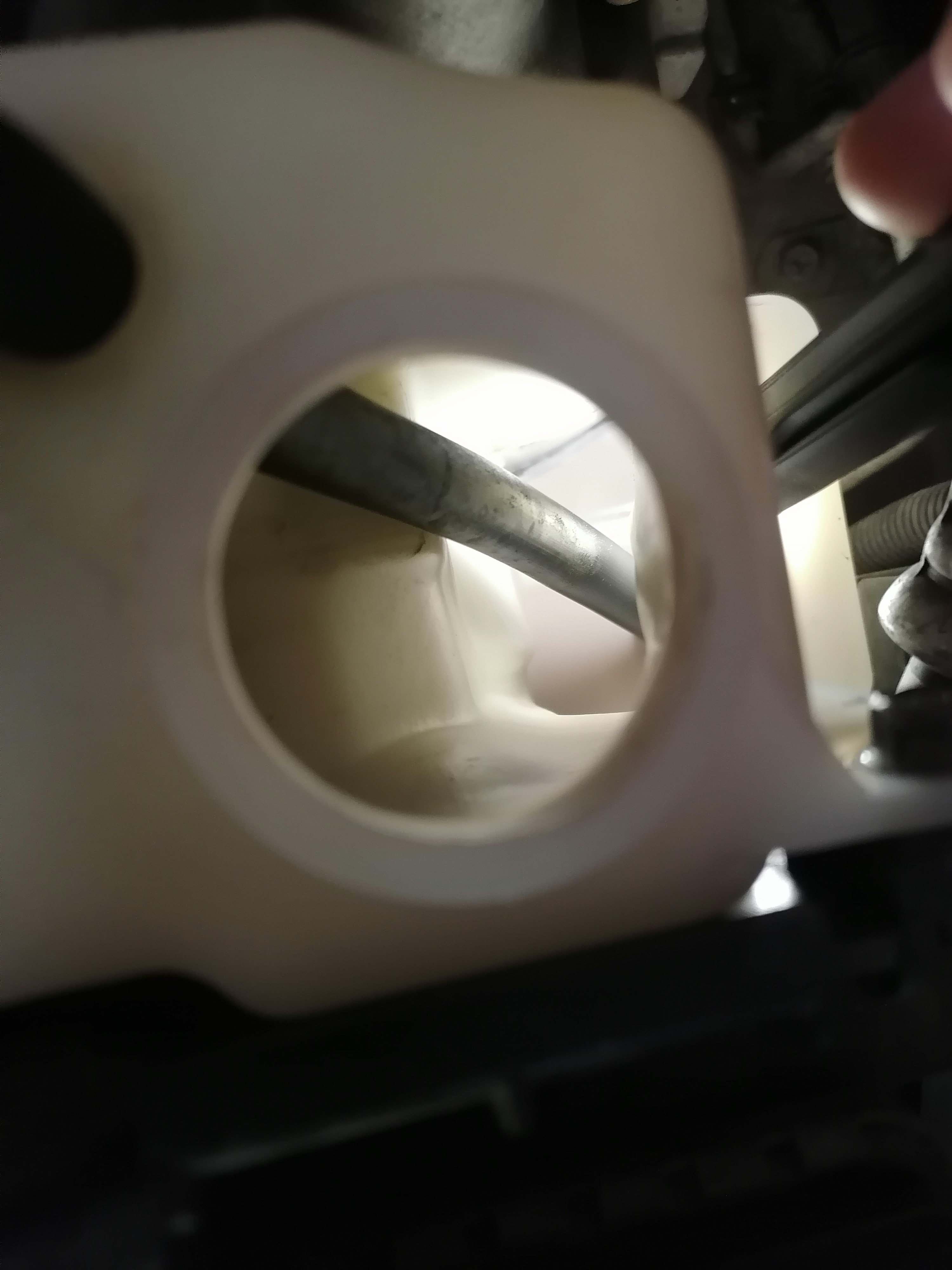

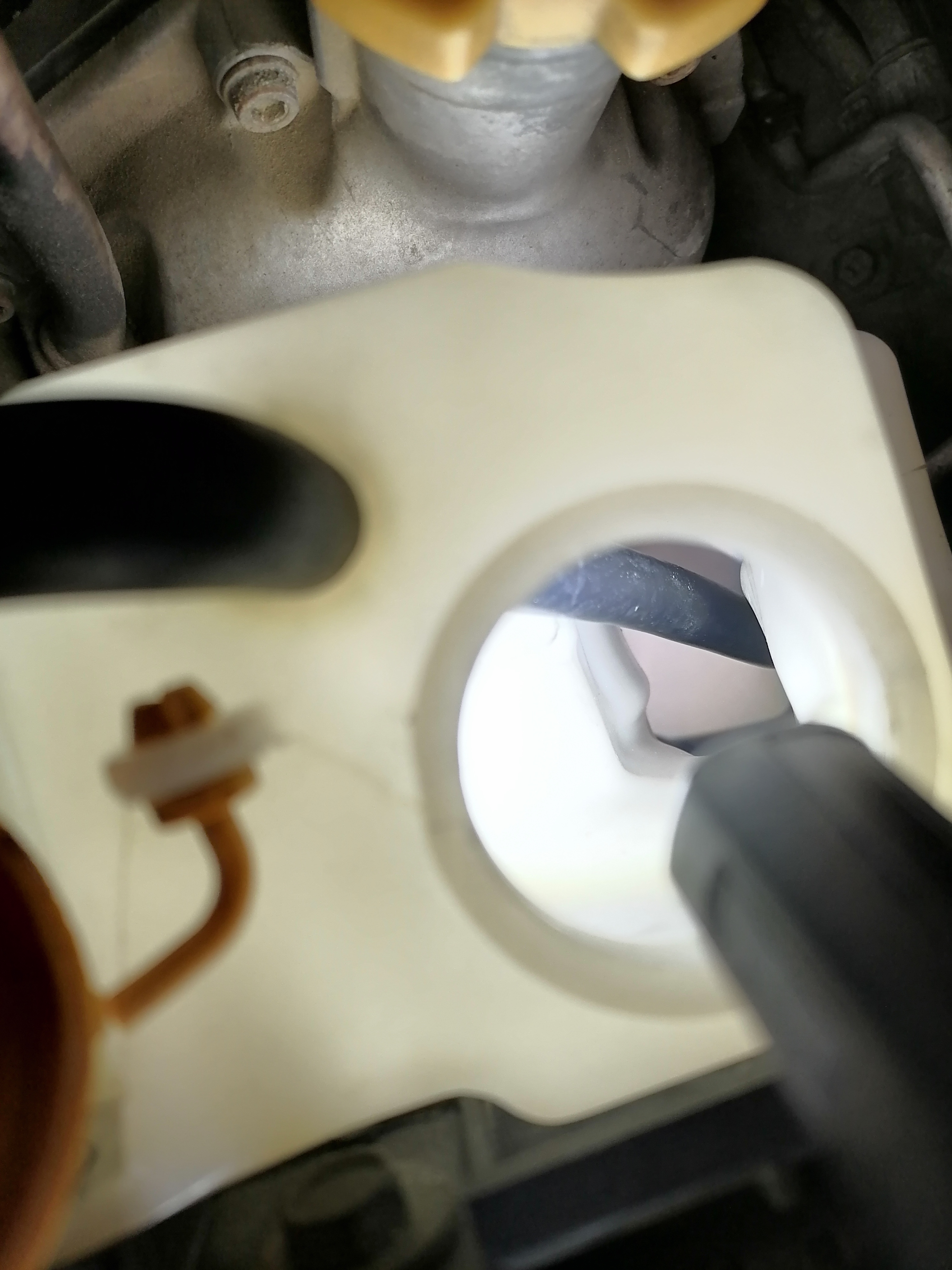

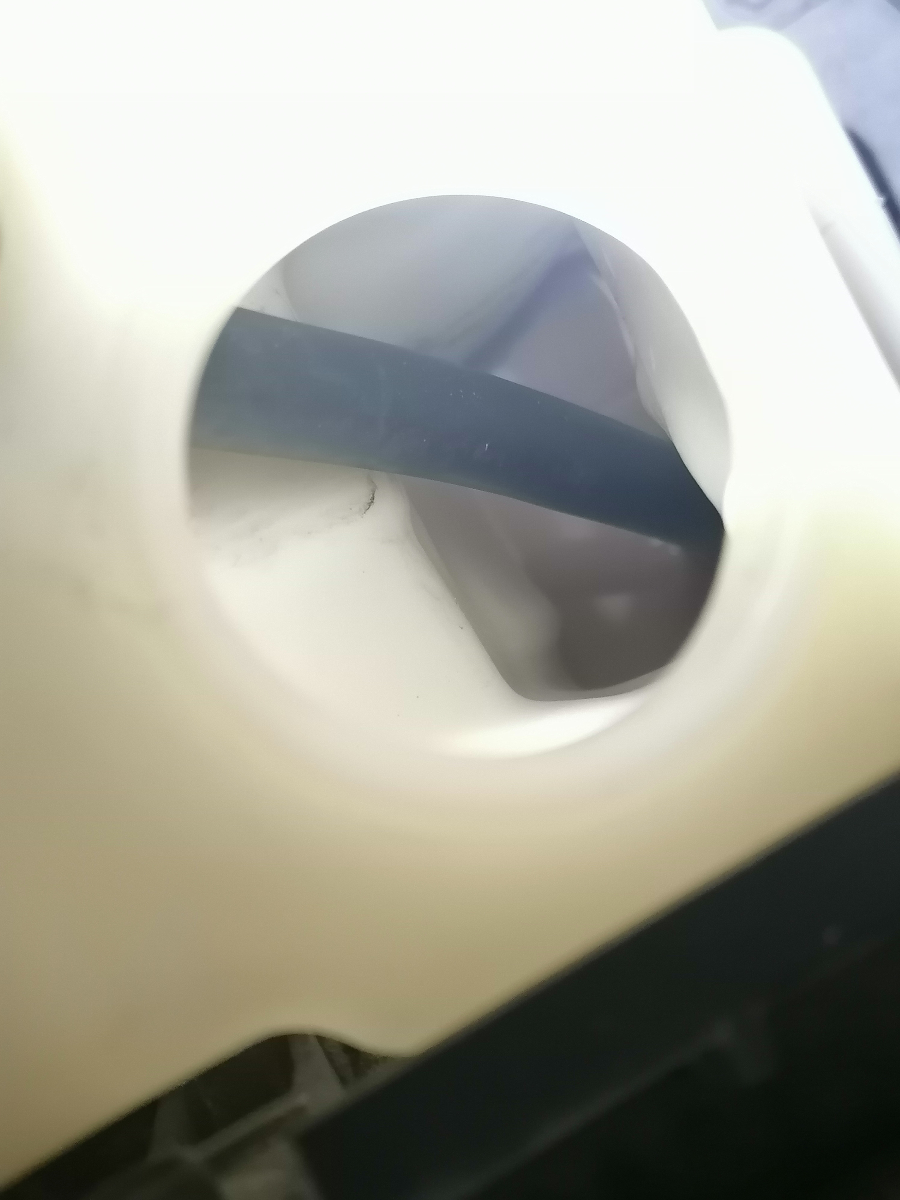

Здравейте колеги, от скоро наблюдавам един лек филм като боза в казанчето за антифриза. Симптоми нулеви. Не загрява, маркучите са меки, нямам загуба на масло, поне не забелижима, няма загуба на антифриза или повишаване на нивото. Мислих, че може да от охлаждането на автомата, но ми казаха, че трябвало да става червиникав цвят. В събота мисля да проверя(да надуя) масленият охладител и охладителя на кутията дали не пропускат те. Ако сте се сблъсквали с този проблем или имате идея от какво може да е преди да съм свалил мотора моля споделете.

Прилагам малко снимки

На един мой близък почна да му пропуска масления охладител в началото на годината и в казанчето маслото беше на плаки и петна, не по този начин. Иначе това си изглежда като класическо смесване на двигателно масло с антифриз.

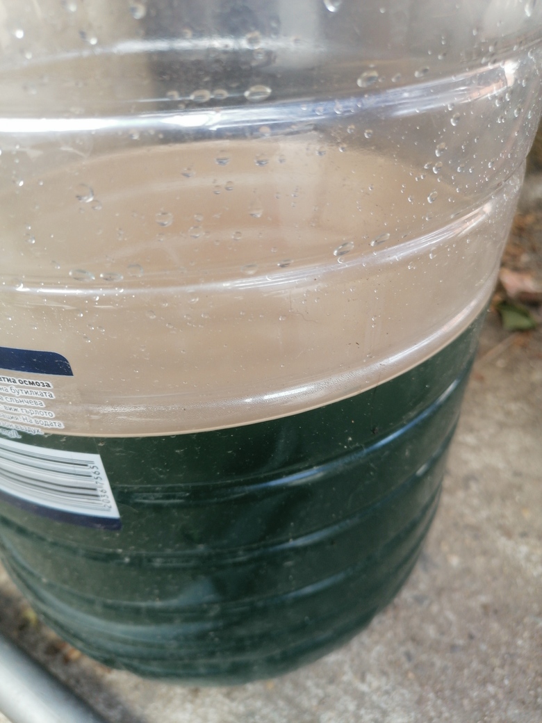

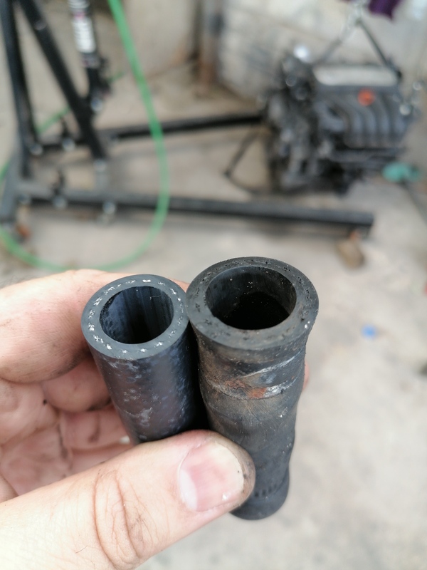

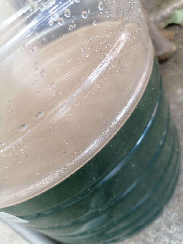

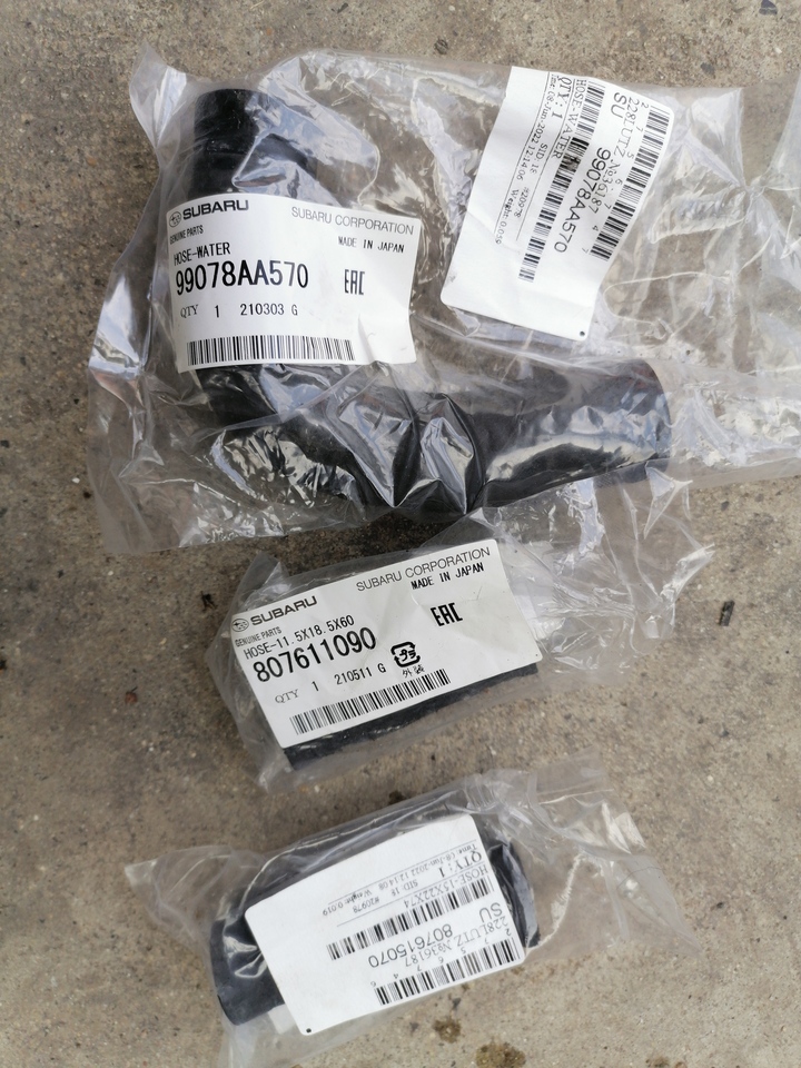

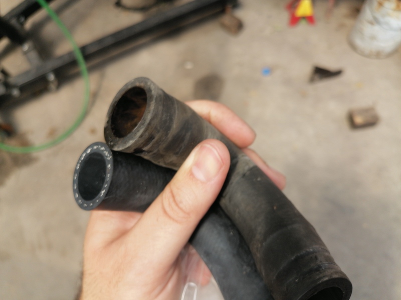

Проблема е отстранен, това се получава от стар антифриз. След консултация с няколко сервиза , ме посъветваха да източа стария и да покарам малко с вода. Така и направих за да може да промия системата, а и чаках няколко маркуча, че не ми изглеждаха добре. Стария антифриз го събрах в едно шише и като поседя няколко дни вижте какво се получи.
След като няколко пъти наливах вода и точих в продължение на 10-на дни докато дойдат маркучите, успя да се изчисти цялата система. След това и сложих зелен антифриз и вече седмица със него няма никакви проблеми. Моя съвет, сменяйте си антифриза на 5-6 години както препоръчват от производителите на антифриз.

При тази процедура с източването на цялата система и промивка с вода, аз лично бих извадил и водния радиатор (лесно се сваля) и бих измил питата отвън, както и тази на климатичния. Само това на всеки 2-3 години ми дава 4-5 градуса разлика при каране по магистрала. Не е лошо и един нов ОЕМ термостат да се сложи. Тази профилактика гарантирано удължава живота на гарнитурите :)
