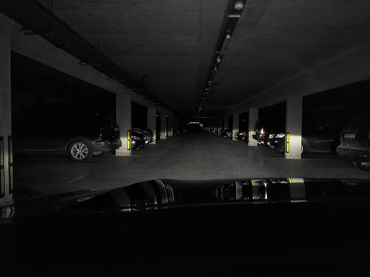

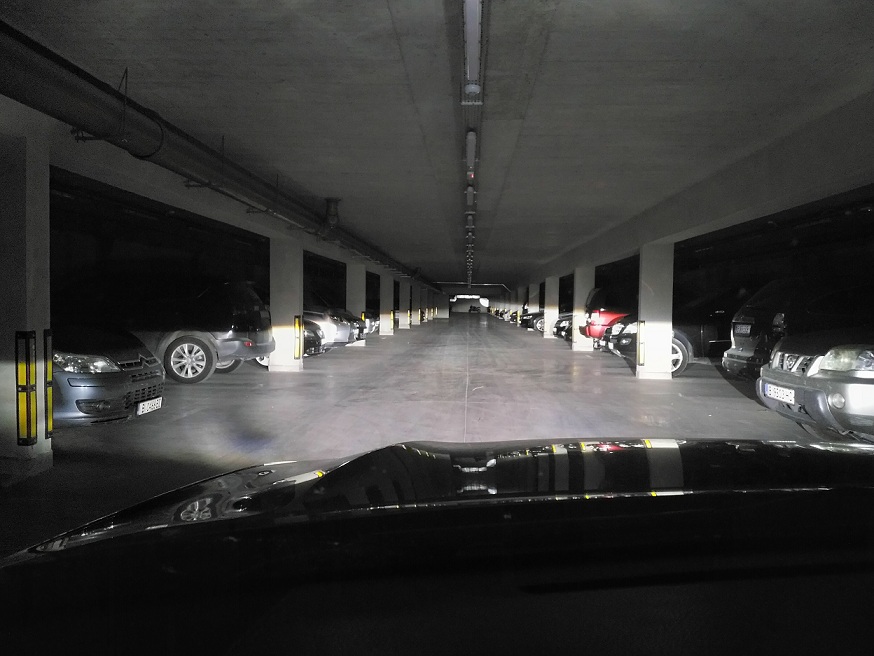

Здравейте.
Както всички знаят, ксенона на Субару (а и не само техният) хич го няма след известно време. Моят също не правеше изключение.
Занесох фаровете си на едно момче във Варна- има си работилничка до Спортна зала и доколкото го разбрах- собствена вакуумна пещ.
Та там видях и ксеноните на другите марки- Мерцедес, БМВ, Шкода, АУДИ и др. Според майсторчето- един дол дренки.
Замерихме моите и показаха около 700-800 Lux.
След 2 седмици ми се обади, че са готови. Още от начало като дискутирахме продължителността ми каза, че за един комплект фарове
не си струва да пали пещта.
Замерихме ги и със старите крушки резултата беше 6600 Lux.
Поставихме нови крушки OSRAM XENARC NIGHT BREAKER LASER и резултатът беше изключителен- 13400 Lux !!! :shock: :shock:
Естествено, оставих си ги тях :D
Преди.jpg [ 81.16 KiB | Прегледано 1963 пъти ]
След.jpg [ 140.08 KiB | Прегледано 1963 пъти ]

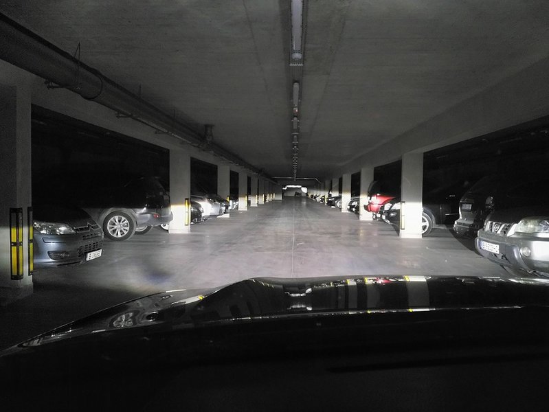

Без да искам да се заяждам, но след процедурата колата мина през реглаж на фаровете и не мисля, че ще изпържа каквото и да е.
Както се вижда на снимката от ляво на мен светлинният лъч е стабилен и не свети по-нагоре от фаровете на насрещия. Ако Вие шофирате летящо килимче може и да ви заслепя.
Шегата настрана- факт е, че сега виждам какво има пред мен и ако това допринася за моята сигурност и за тази на хората, които са с мен, това което съм направил е правилно.
