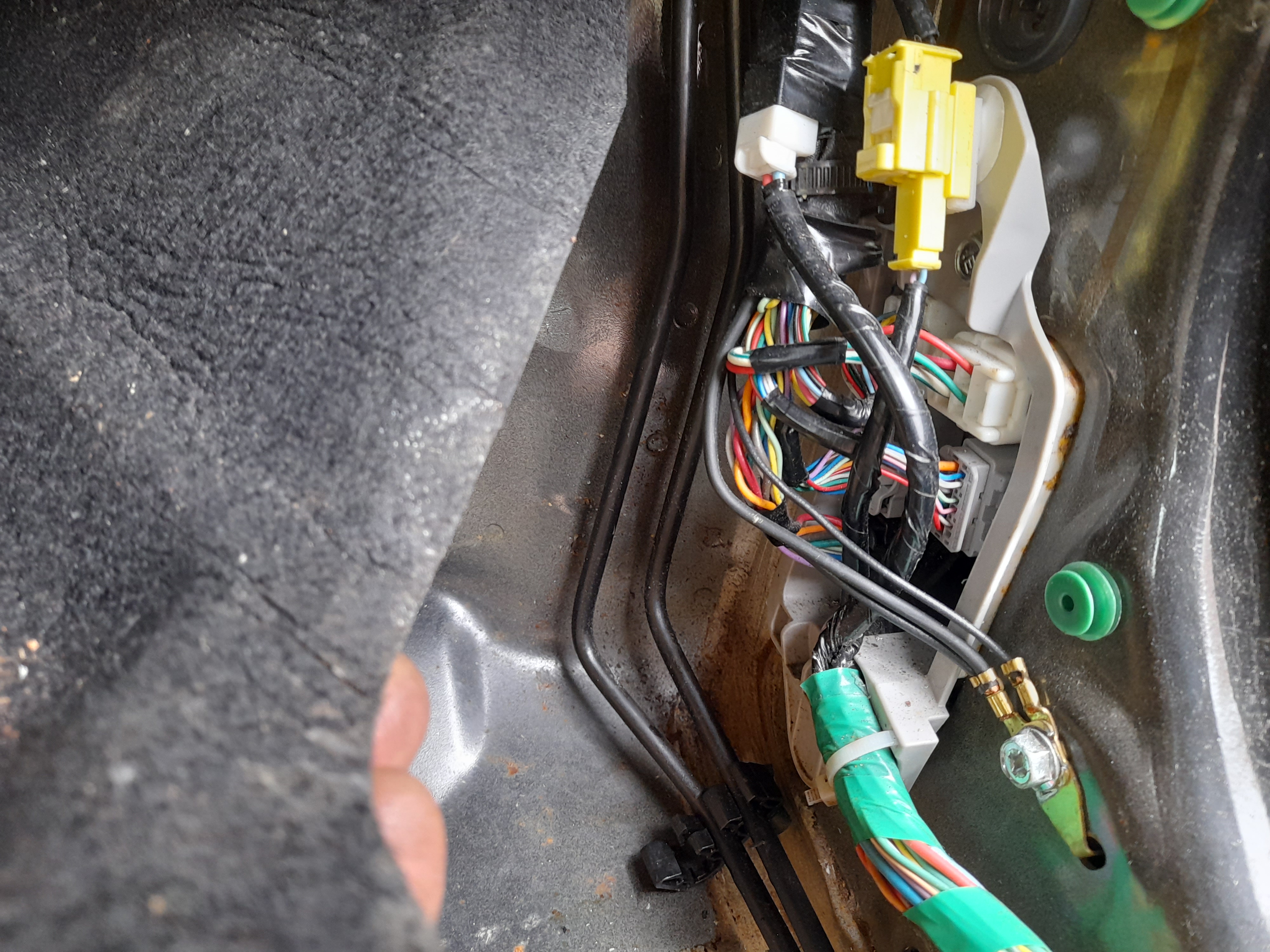

Колеги, след последните дъждове случайно установих, че задната стелка вдясно е вир вода. Свалих задните предпазни капачки на монтажните болтове за дясна предна седалка и ми стана ясно, че отзад е сериозно наводнено. Седалката навън, мокета нагоре и попиване на няколко литри вода. Дошемето е на три секции, свързани с проходи, навсякъде мокро и никаква идея какво става. Въздушният филтър за купето беше сух, така че едната възможност отпадна.
Две седмици чаках дунапрена под мокета да изсъхне и днес ми остана време за проверка с маркуча.
4.jpg [ 2.72 MiB | Прегледано 403 пъти ]
Оказа се, че вода тече единствено под бяла конзола с кабели, намираща се под жабката вдясно. След като я извадих, видях че в нишата опред вляво се намира маркучето за отводняване на шибидаха.

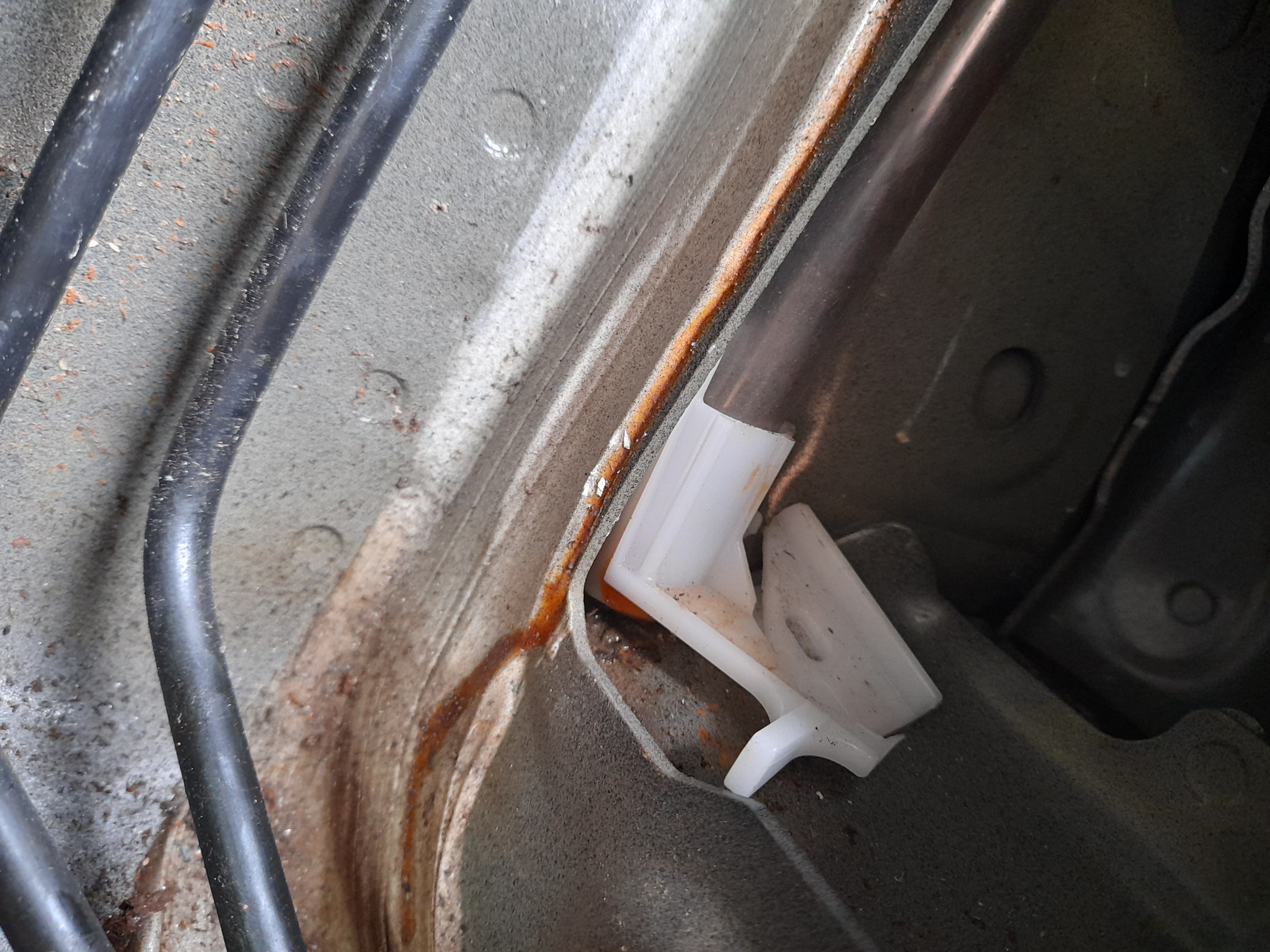

При поливане на покрива с маркуч, водата от маркучето прелива през прагчето на нишата и се стича в купето. А заради формата на долната част на конзолата, въпросното прагче в лявата си част е по-ниско и на практика преградата за водата е само милиметър.
1.jpg [ 2.56 MiB | Прегледано 403 пъти ]

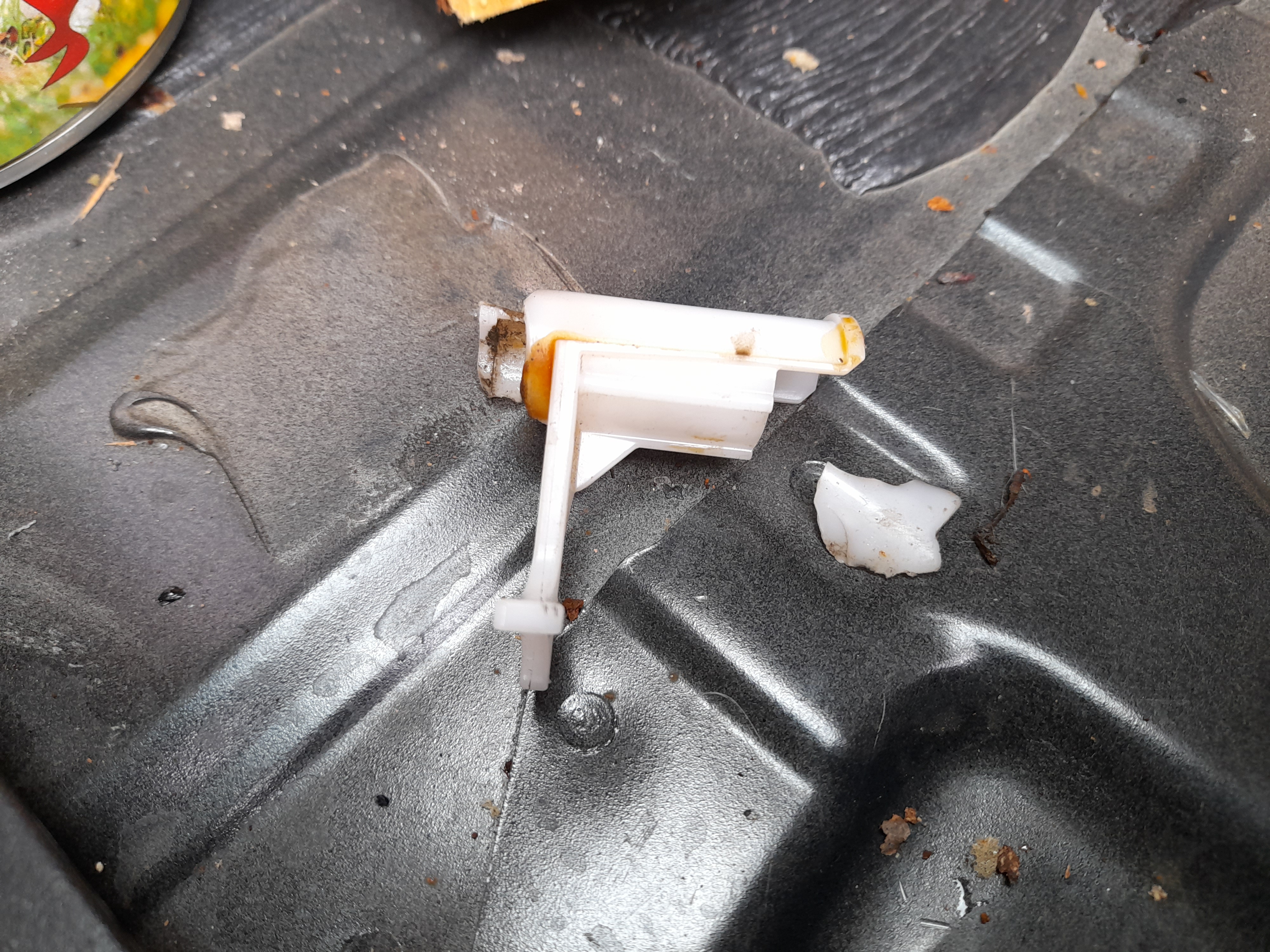

Очевидно някаква инженерна недомислица. За капак пластмасовия фиксатор на долния край на маркучето се беше разпрашил на няколко части и го махнах.
3.jpg [ 3.69 MiB | Прегледано 403 пъти ]

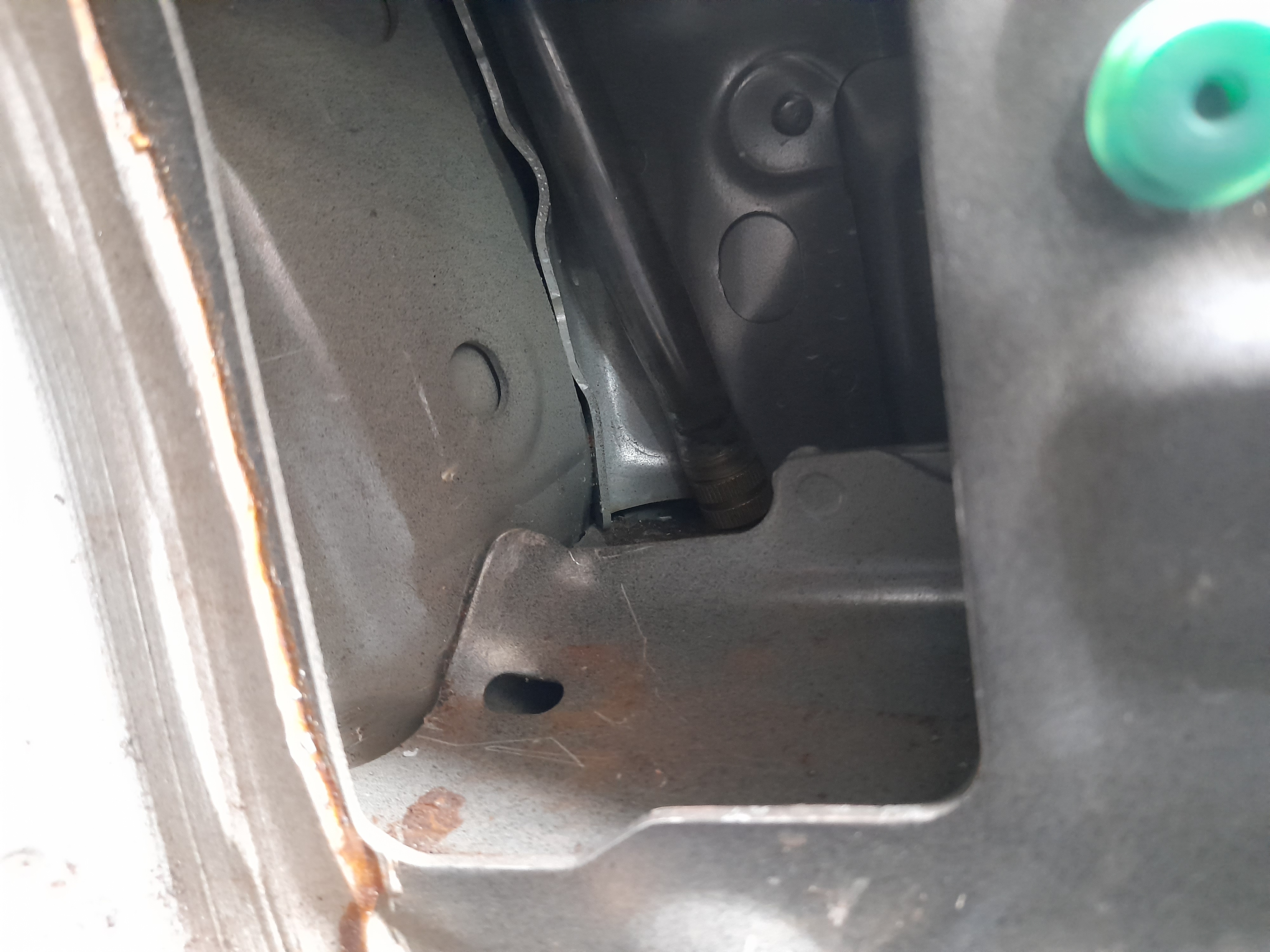

В задната част на нишата има доста по-висока преграда и засега преместих маркучето там.
За тежест сложих част от дюза на ръчна пръскачка и се надявам това да попречи на лашкането и да реши проблема с наводняването. Все пак, мисля да изчакам първия проливен дъжд и тогава да монтирам мокета и седалката.
