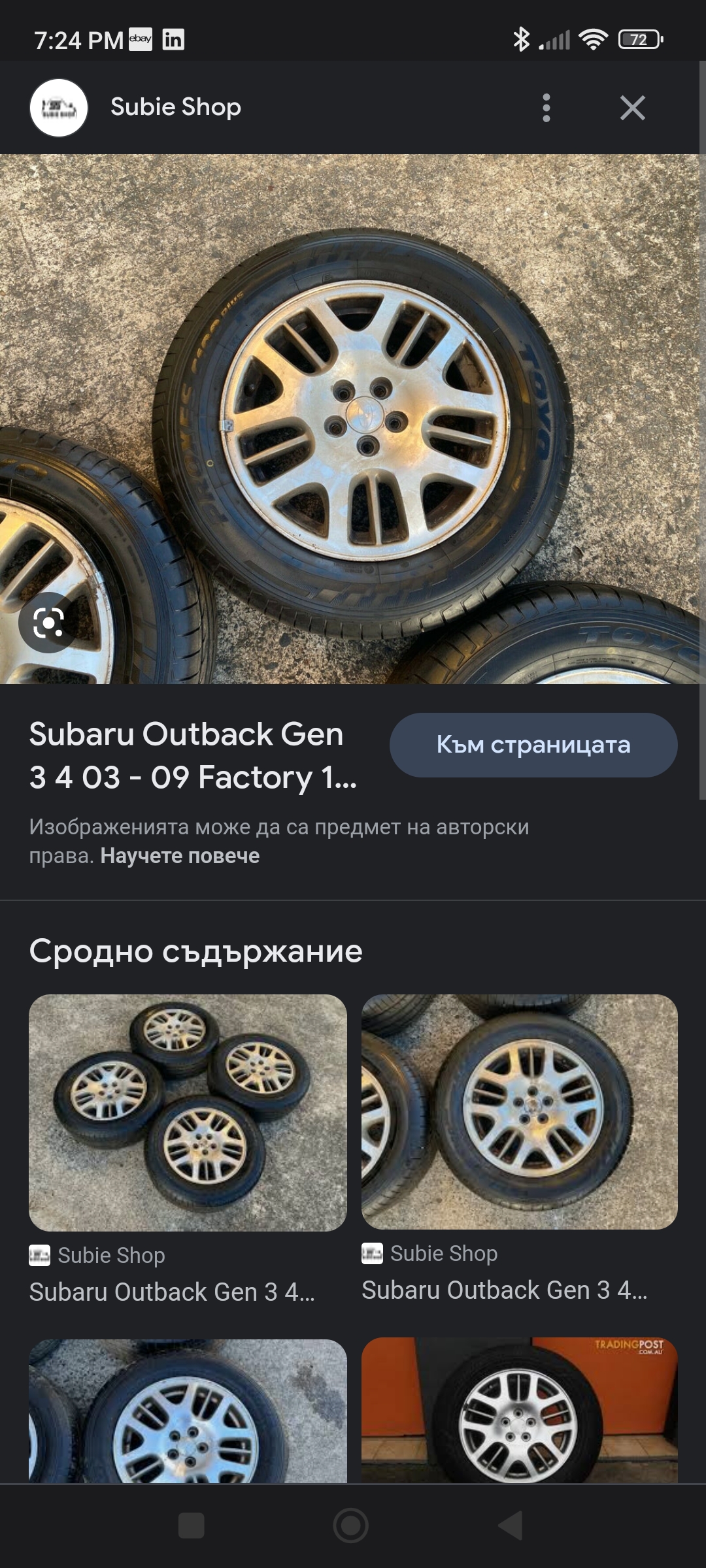

Здрасти колега,
Аз карам моето B14 с оригинални алуминиеви джанти 16" от аутбек B13 с АТ гуми 215/70 r16 колата e както е излязла от завода без лифт.
Коментар на файл: Този е модела на джантите, доста често срещани са.
