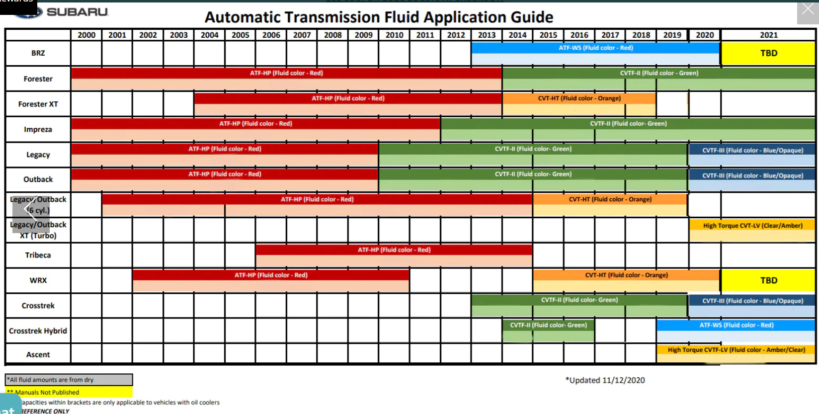

На път съм да си купя Outback след 2020 от САЩ/Канада, като предпочитам да е с 2.4 турбо мотора. Докато чакам да излезе точната кола (възможно е да се случи всеки момент) се опитвам да си "напиша домашното", за да знам с какво ще се сблъскам при подръжка и обслужване в България.
Виждам, че във форума има няколко човека, които вече карат подобни коли. Може ли да споделите имате ли трудности с намиране на консумативи като филтри и течности?
За момента най-сериозния проблем, с който очаквам да се сблъскам е маслото за CVT кутията. От американските форуми и в разни официални комуникации на Субару Америка става ясно, че маслото за кутиите на 2.4 турбо (мисля, че е някаква нова high torque версия на TR690) е различно от това за атмосферните двигатели (с TR580) и от това за старата TR690 кутя, която слагаха на 3.6 двигателя до 2019 вкл.
Звъних във Веко Ойл да питам дали могат да сменят масло на CVT на 2.4 турбо и ми казаха, че в Европа няма от къде да вземат оригиналното масло. В САЩ се продава само от представителството в 20л "бака", която струва около $400 и си нямам представа как би могла да се транспортира до БГ...
Ако някой е минал по този път ще съм благодарен да сподели.

Благодаря! Прочетох и тази тема и всичко друго, което успях да намеря за CVT и масла преди да пусна темата.
Според картинката, която сложих в първия пост, маслата за "усилените" кутии до 2019 и след 2020 са различни, но пък в американския сайт на Субару дават една и съща "кофа", с един и същ парт номер SOA748V0200 и за 2018-2019 (3.6) и за тези след 2020 (2.4). Изглежда, че за останалата част от света (извън САЩ) парт номера на същото масло е K0421Y0700.
Изглежда Motul имат някакъв аналог:
https://azupim01.motul.com/media/motulD ... 231023.pdf
Ще ровя още и ако намеря нещо интерестно ще пиша тук. Ако все пак някой има опит от първа ръка със смяна на CVT масло на 3.6 (2018-2019) или 2.4 (2020+) ще се радвам да сподели.

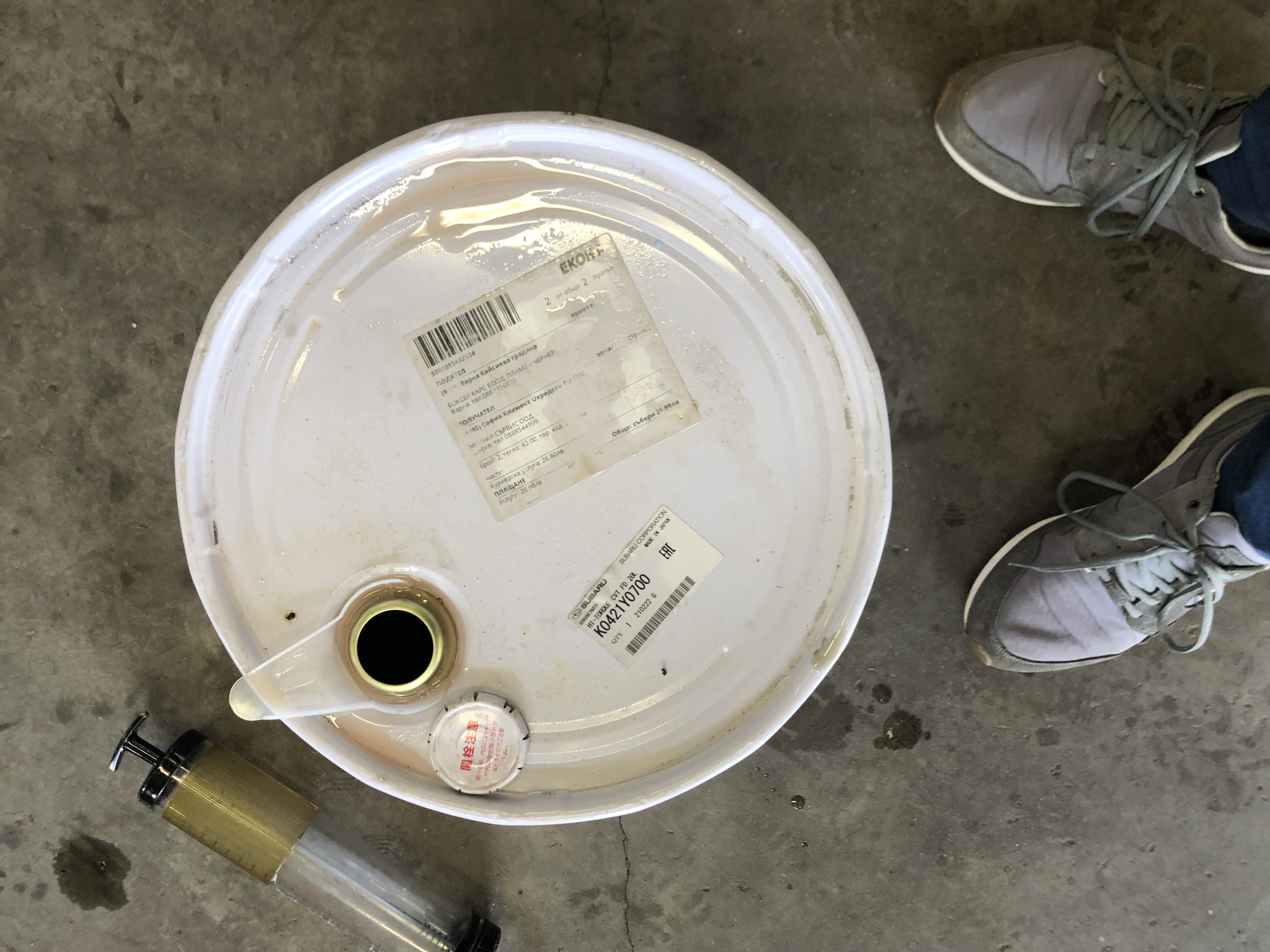

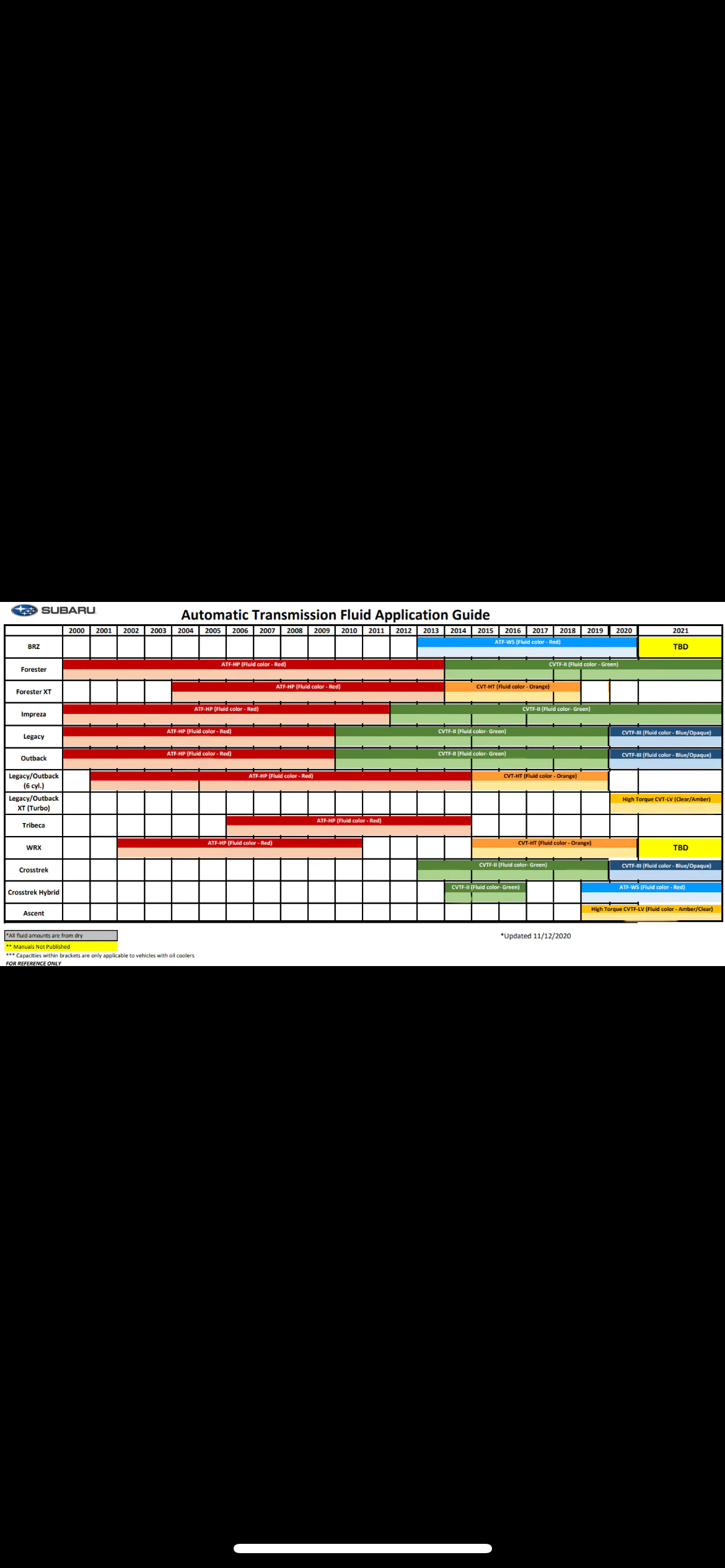

Това е маслото за тази кутия!
https://www.ascentforums.com/threads/cv ... 0300.8520/
45 000 км. на Асцента карам с приложеното масло от снимката /K0421Y0700/, тогава нямаше възможност за доставка на друго!
Коментар на файл: Таблица CVT масла
