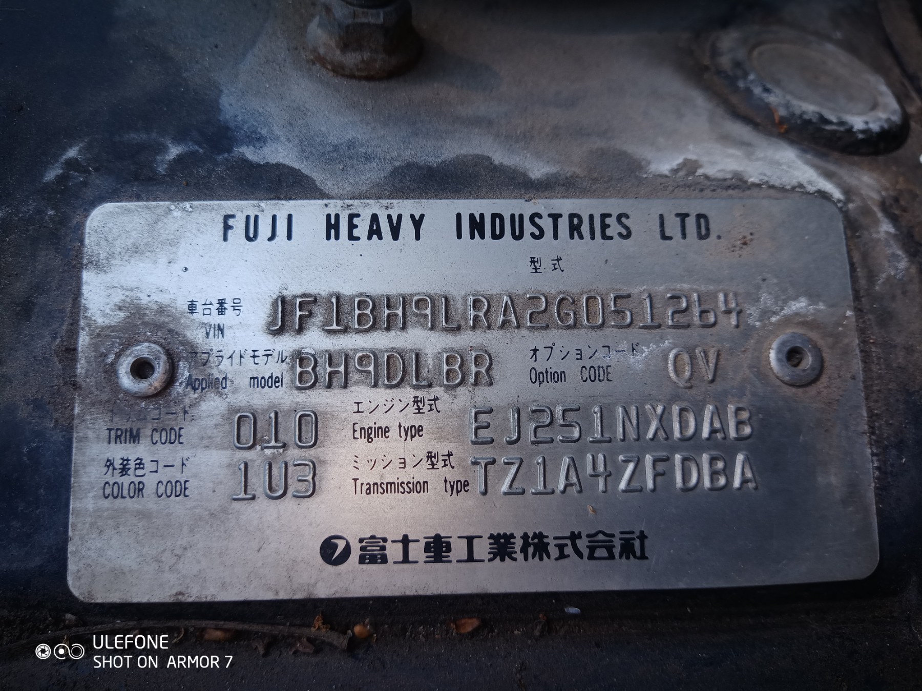

Колега вече ми предложи,но двигателя е с по два разпределителни вала на глава,а моят е с един и не знам дали ще пасне. Моля за помощ и съвети.

Предложил ти е EJ25D от предишния модел, който не пасва и освен това е автор на легендата за гарнитурите на Субару. Търсиш EJ251, даже ти го пише на плочката.

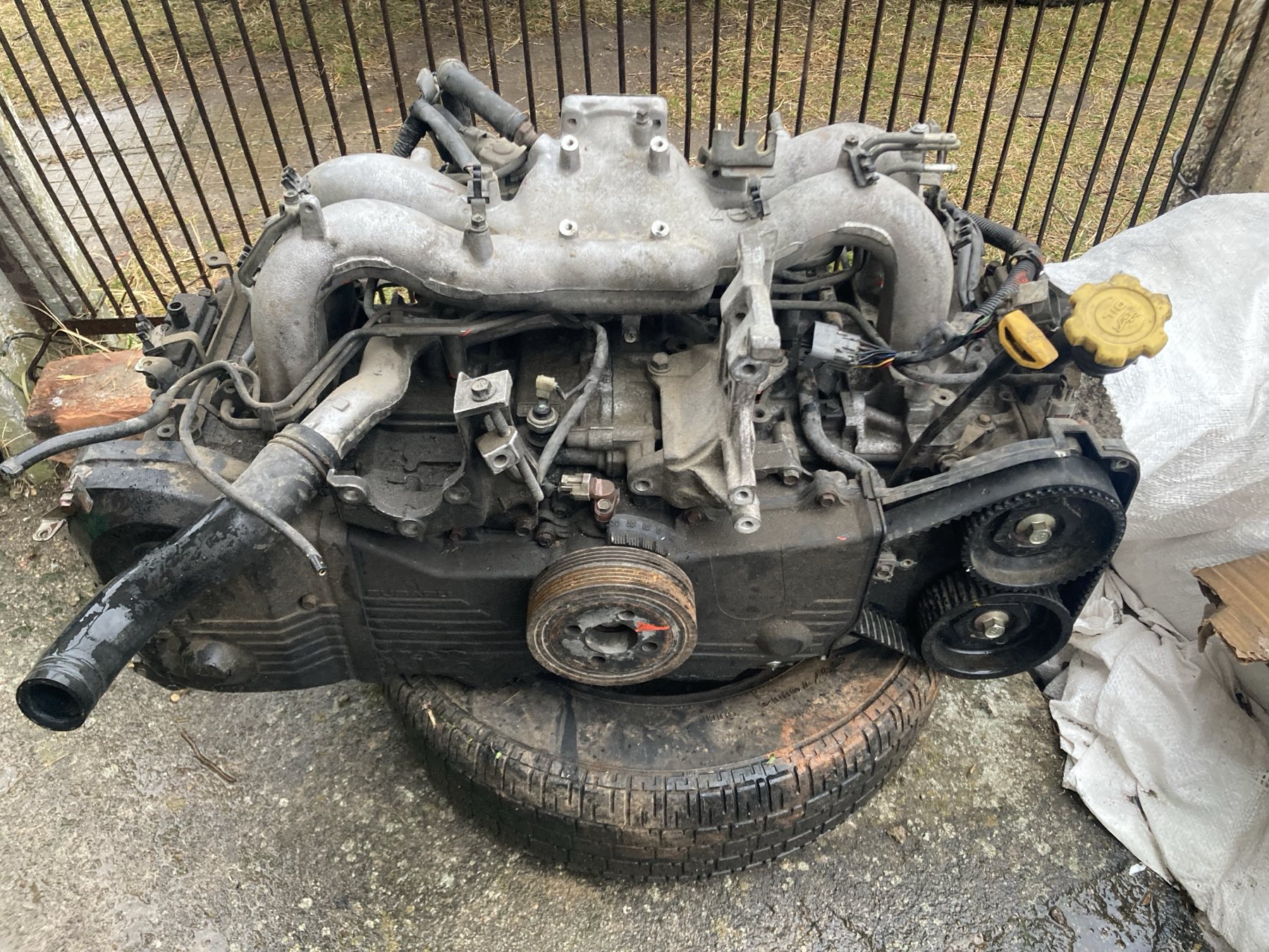

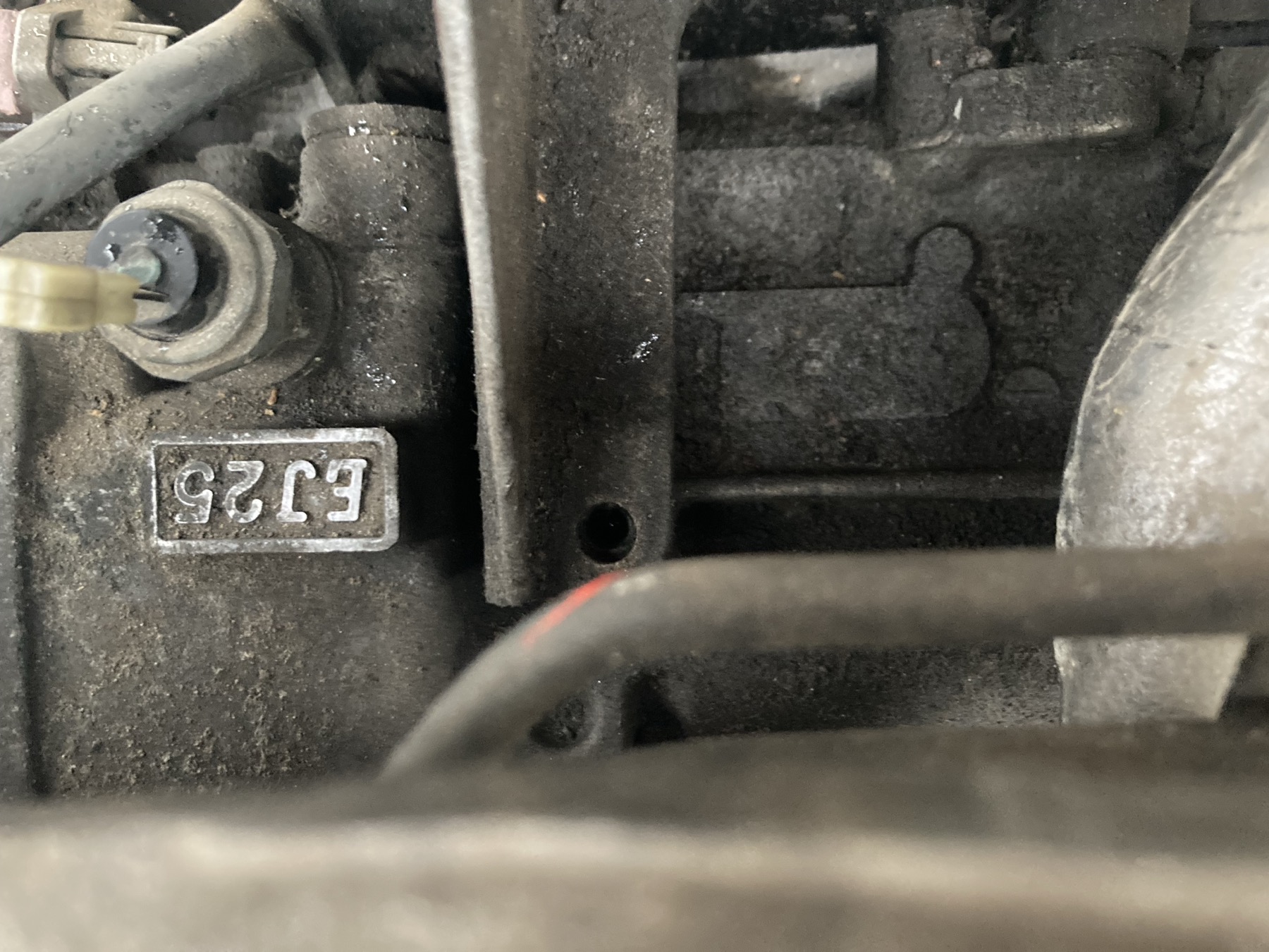

Ето снимки на двигателя, който ми предлагат и vin на колата,ако това може да помогне

Е, стават разминавки. Поднасям извинения ако съм прозвучал като киселяк.
Вто Юли 16, 2024 5:42 pm
Постове: 5916
Рейтинг: 911
VIN номера, който са дали е бил за кола с EJ251, а този двигател не е.
