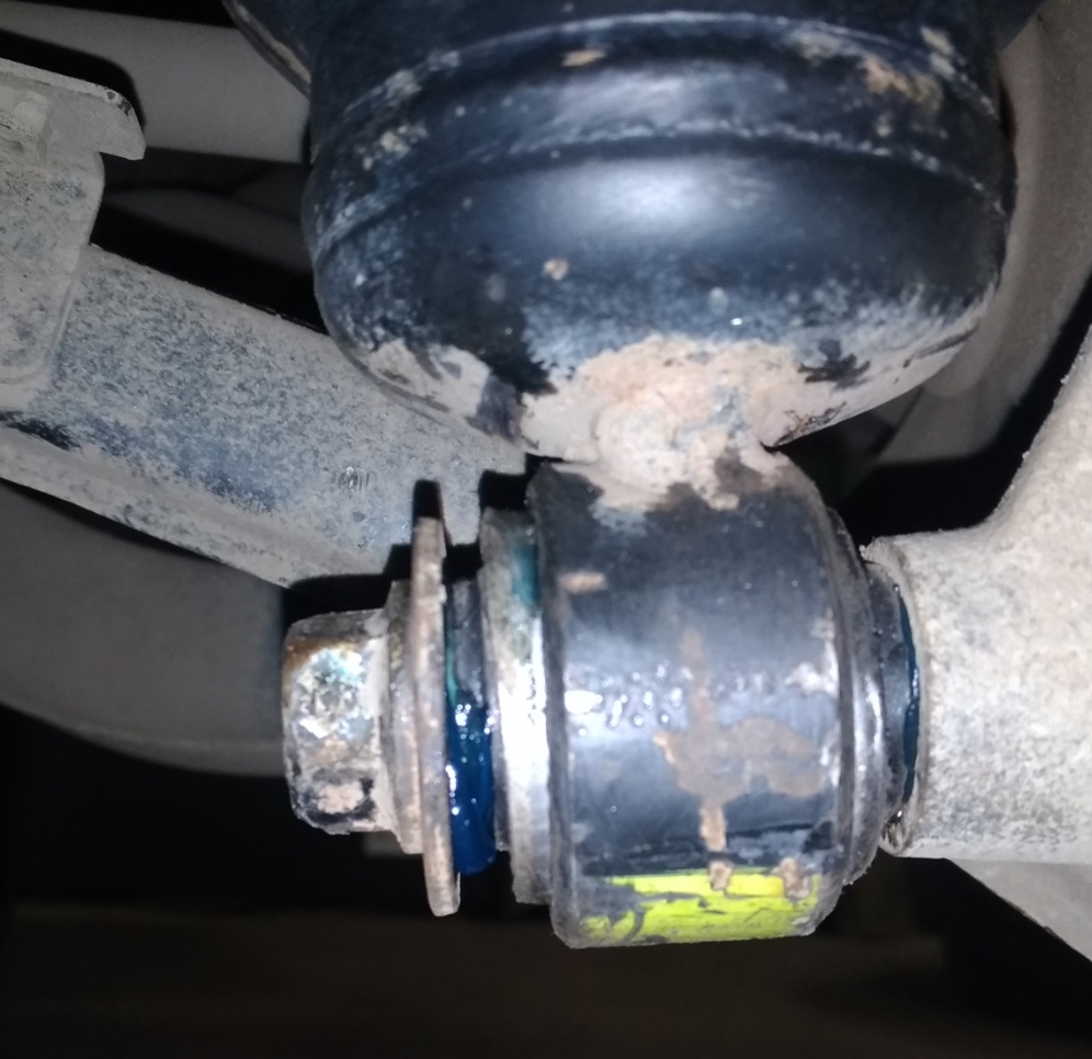

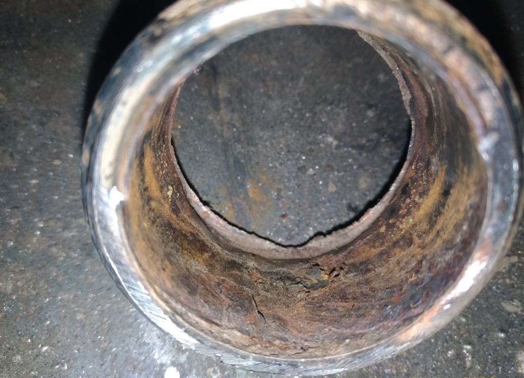

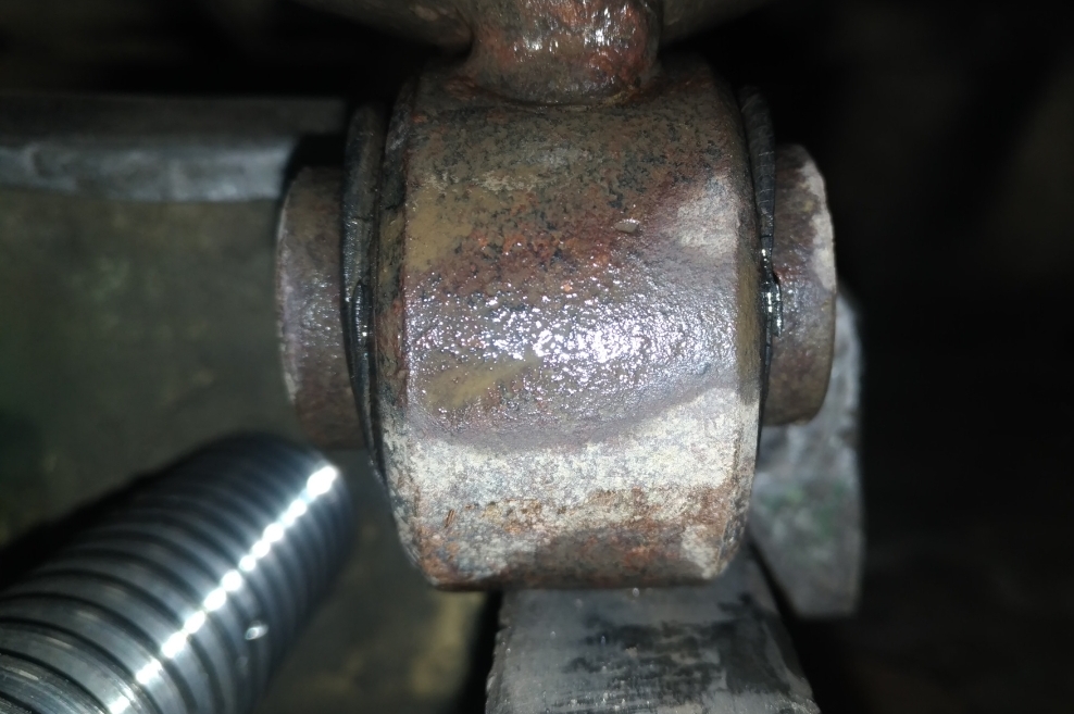

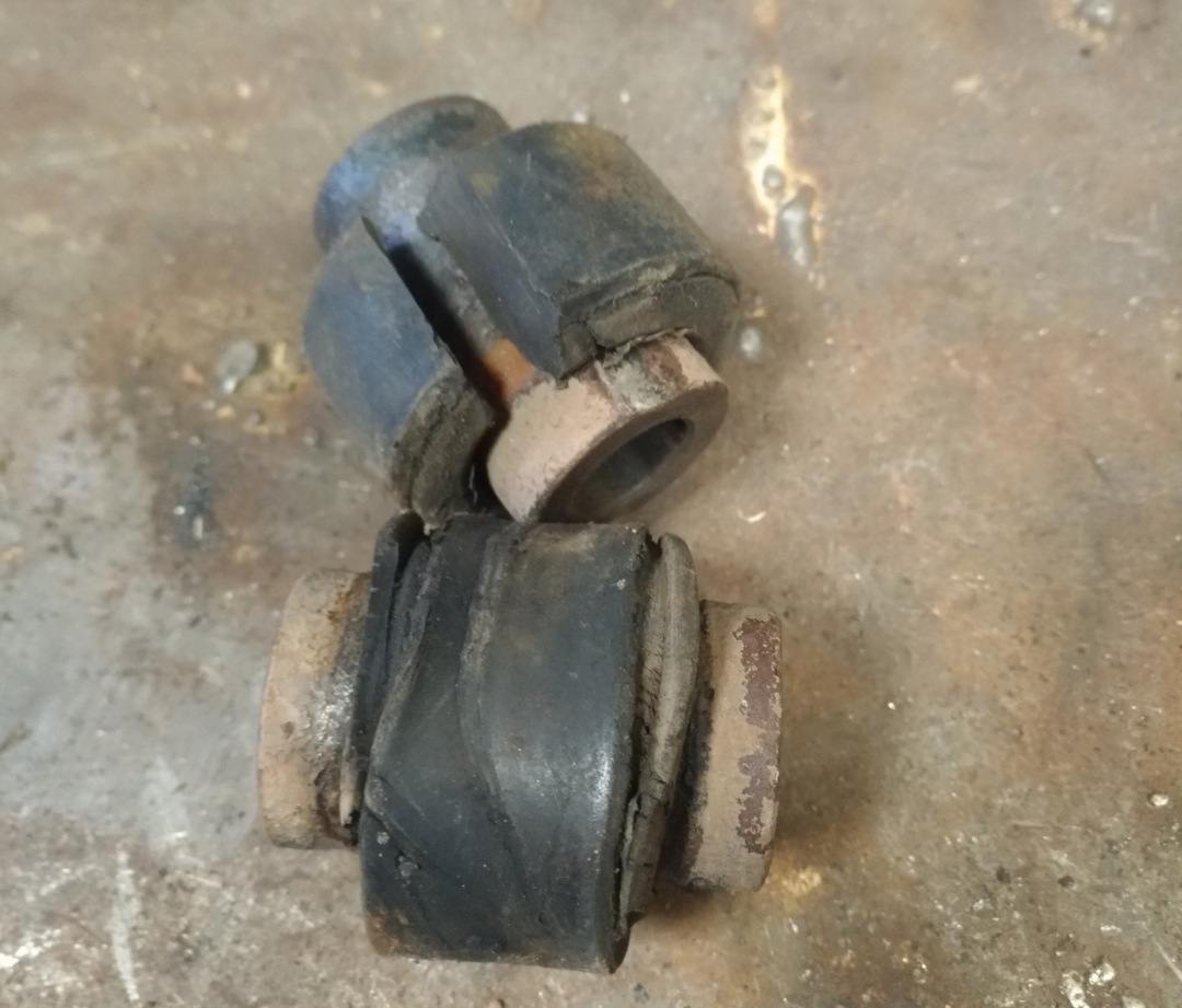

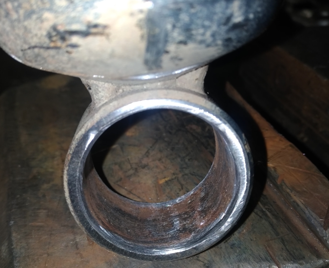

Здравейте, предполагам собствениците на Аутбек със саморегулиращи амортисьори често се срещат с проблема на скъсани или омекнали тампони в долната част на амортисьора. Днес замених моите, но те не се предлагат като отделна част, затова се използва тампон с ОЕ номер 20254-AE010 или замените им. Аз използвах
CTR с номер GV0426. Малко по - голяма е външно втулката. Преди монтаж с шкурка на дрелка минах леглото на втулката за да достигна размера на новта втулка която е с близо 1 мм по голяма. Пристъргва се периферията на амортисьора която остава от старият тампон, набива се новта и всичко става чудесно.
