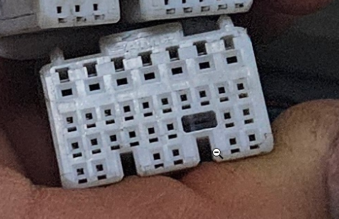

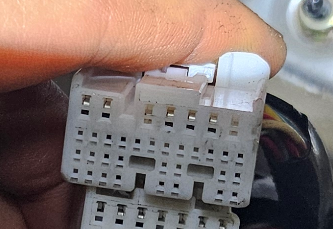

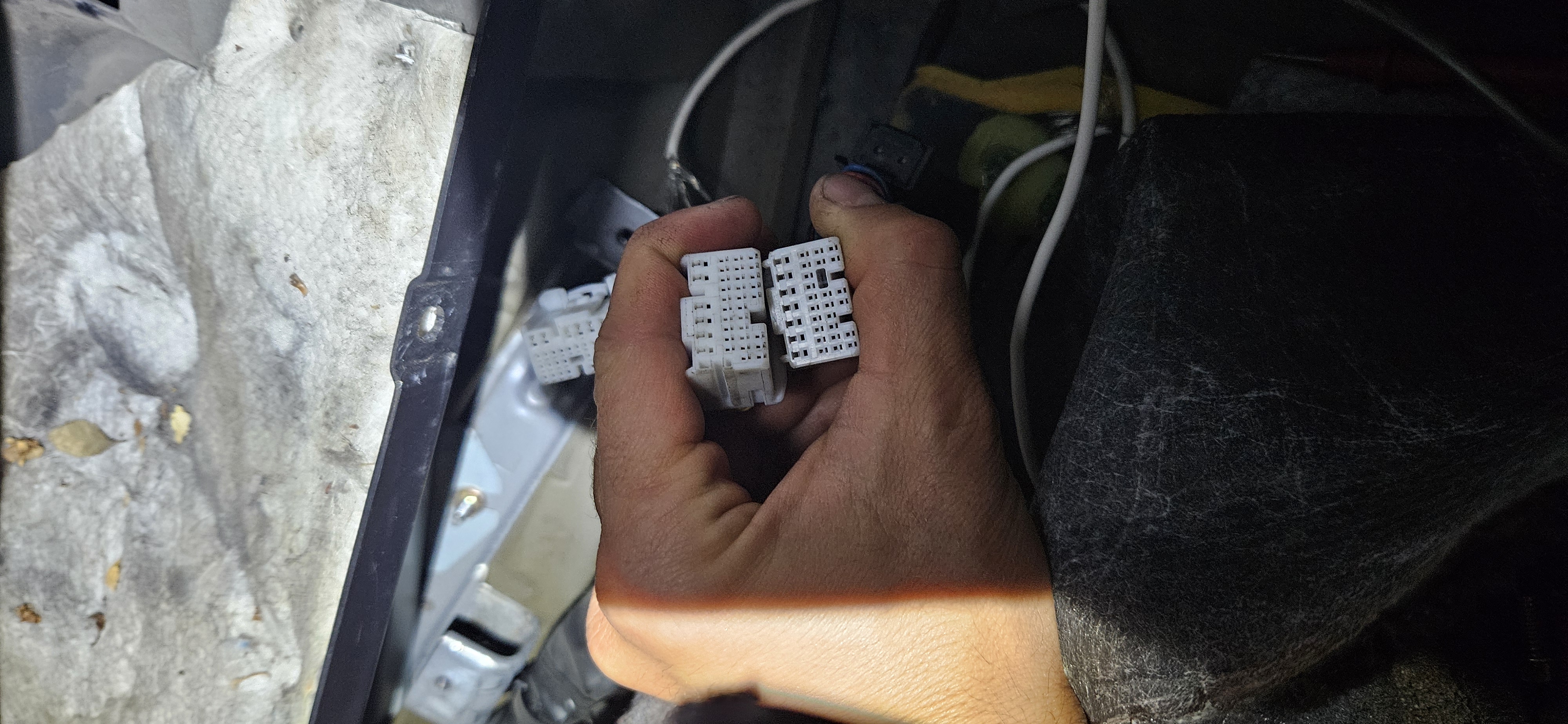

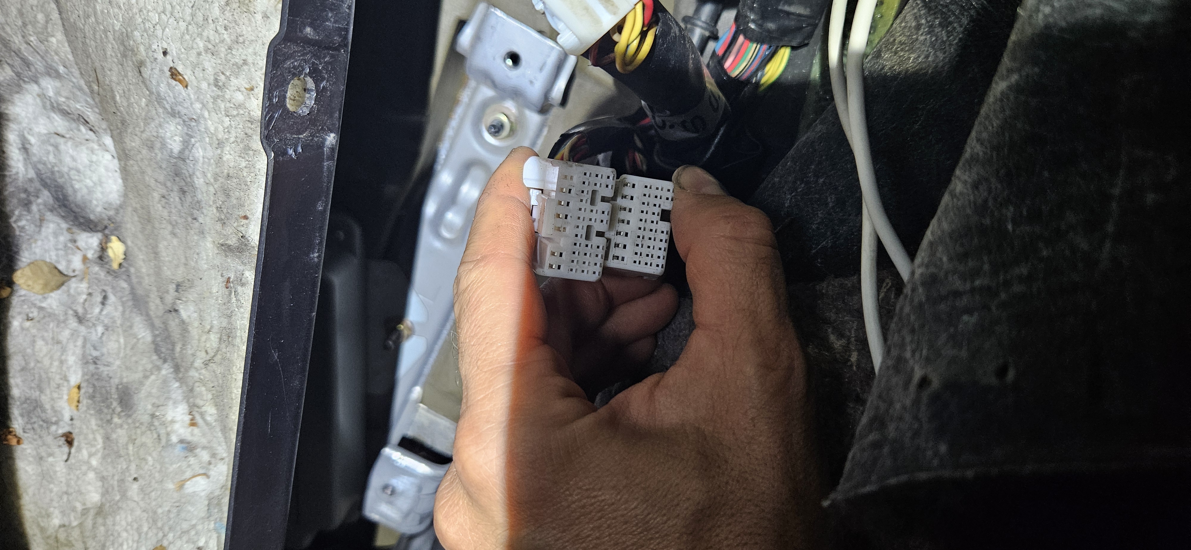

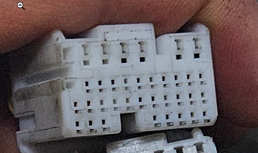

Благодаря за отговора и manual-a колега,но моите конектори при компютъра като че ли не са същите от схемата или аз не ги оприличавам?!
17257159538225911181431000276577.jpg [ 2.11 MiB | Прегледано 1707 пъти ]
1725716049769451629933995482951.jpg [ 2.48 MiB | Прегледано 1706 пъти ]

Ами това са буксите, ето от твоите снимки съм ги надписал според схемата
Коментар на файл: B136
b136.png [ 320.1 KiB | Прегледано 1659 пъти ]
Коментар на файл: B137
b137.png [ 314.72 KiB | Прегледано 1659 пъти ]
Коментар на файл: B135
b135.png [ 566.14 KiB | Прегледано 1659 пъти ]
