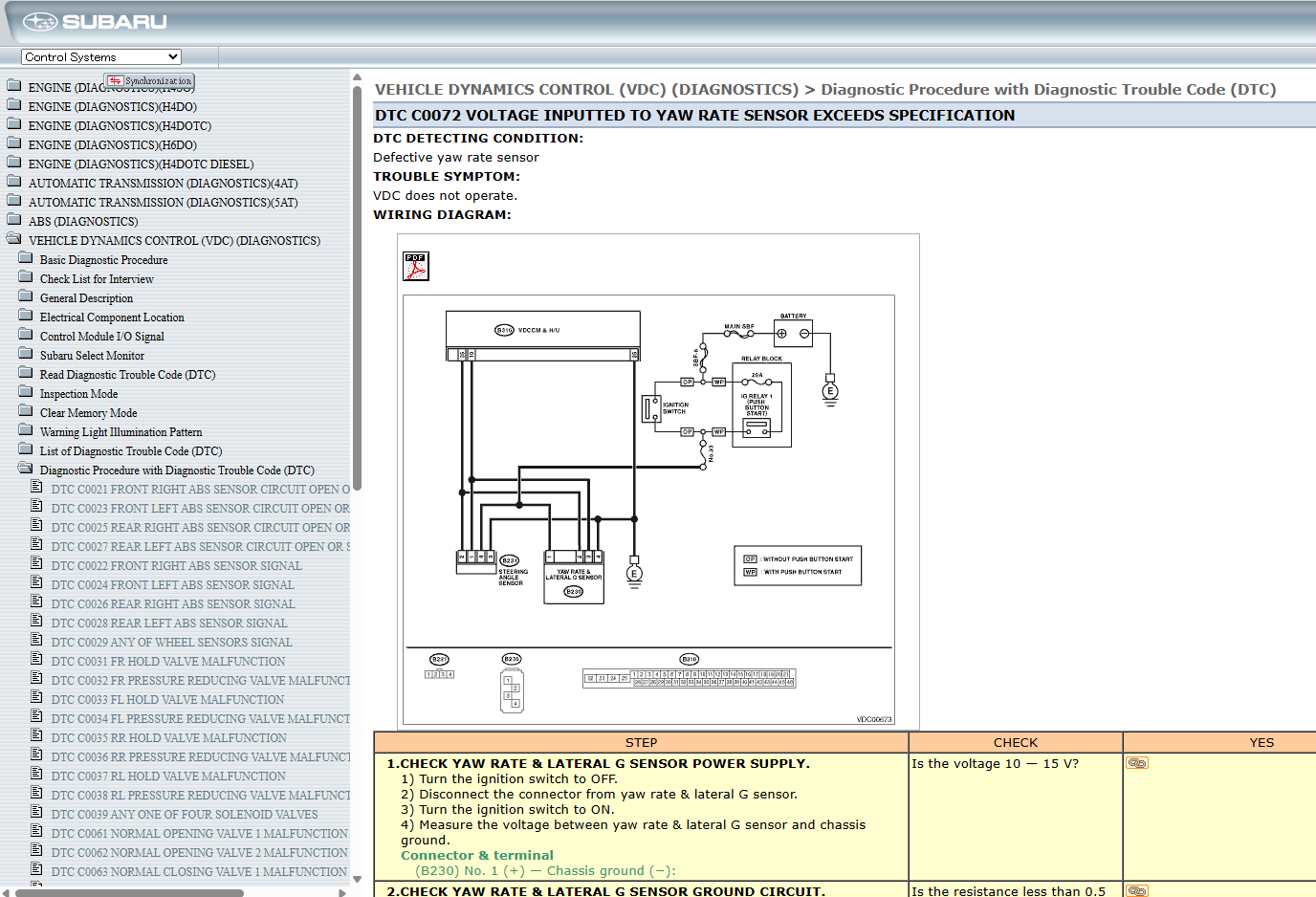

Това е за тази грешка https://jdmfsm.info/Auto/Japan/Subaru/L ... 21r22.html
Тук е цялото ръководство https://jdmfsm.info/Auto/Japan/Subaru/L ... cy%202009/
Намира се тук
Screenshot 2025-11-03 202724.png [ 191.2 KiB | Прегледано 1300 пъти ]
