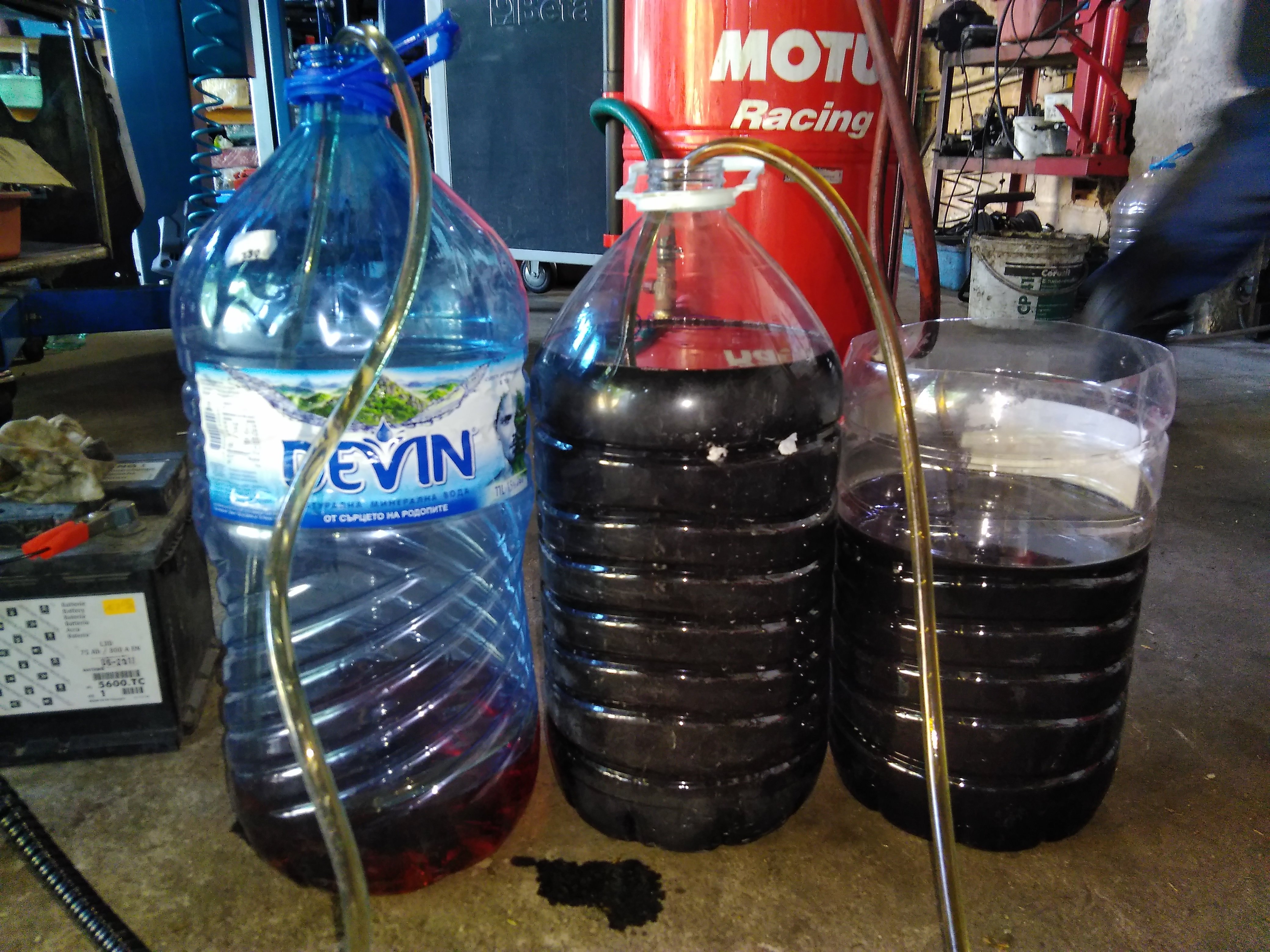

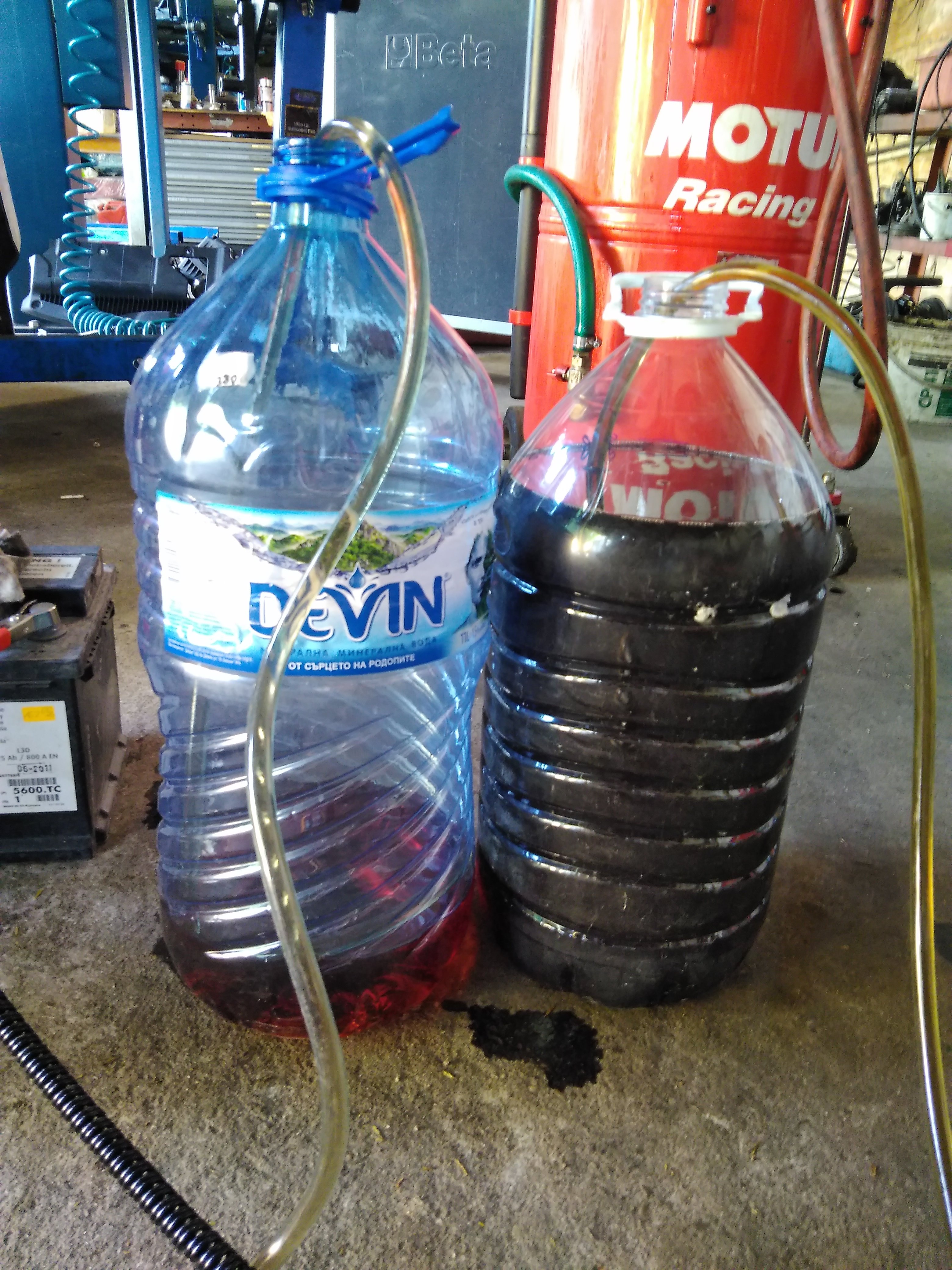

Вчера опресних отново флуида на Lineartronica.
"Веко ойл сервиз" в Габрово.
Бяха си осигурили от Италия това:
20170930_104811.jpg [ 4.26 MiB | Прегледано 10435 пъти ]
20170930_104723.jpg [ 4.06 MiB | Прегледано 10435 пъти ]
Нова, неразпечатвана бака.
От ск. кутия изтекоха 6 литра, ей таквоз на цвят:
20170930_105856.jpg [ 3.55 MiB | Прегледано 10435 пъти ]
Интересното за мен беше, че към края течеше почти бистро и с цвят, доста близък до този на новото.

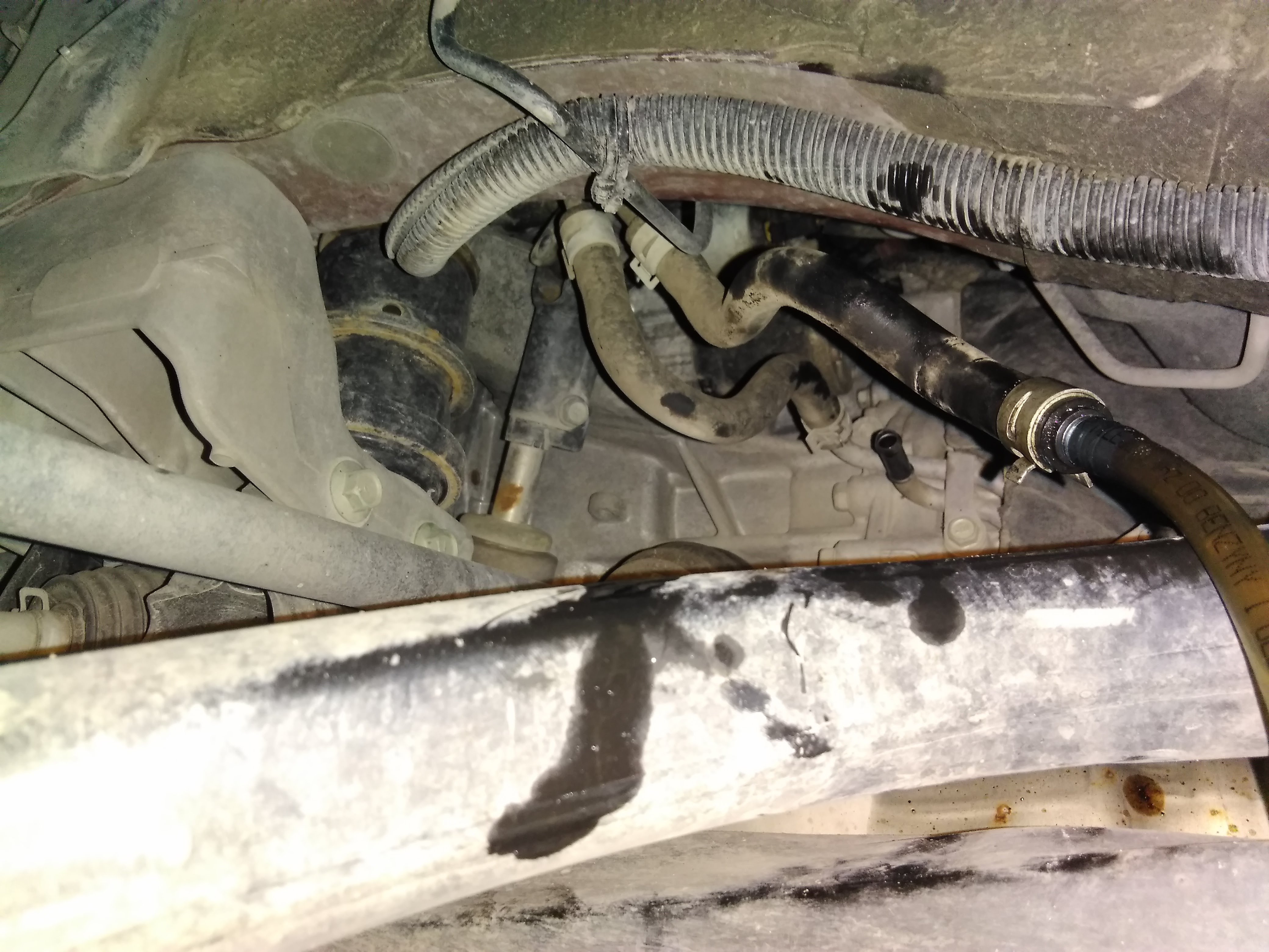

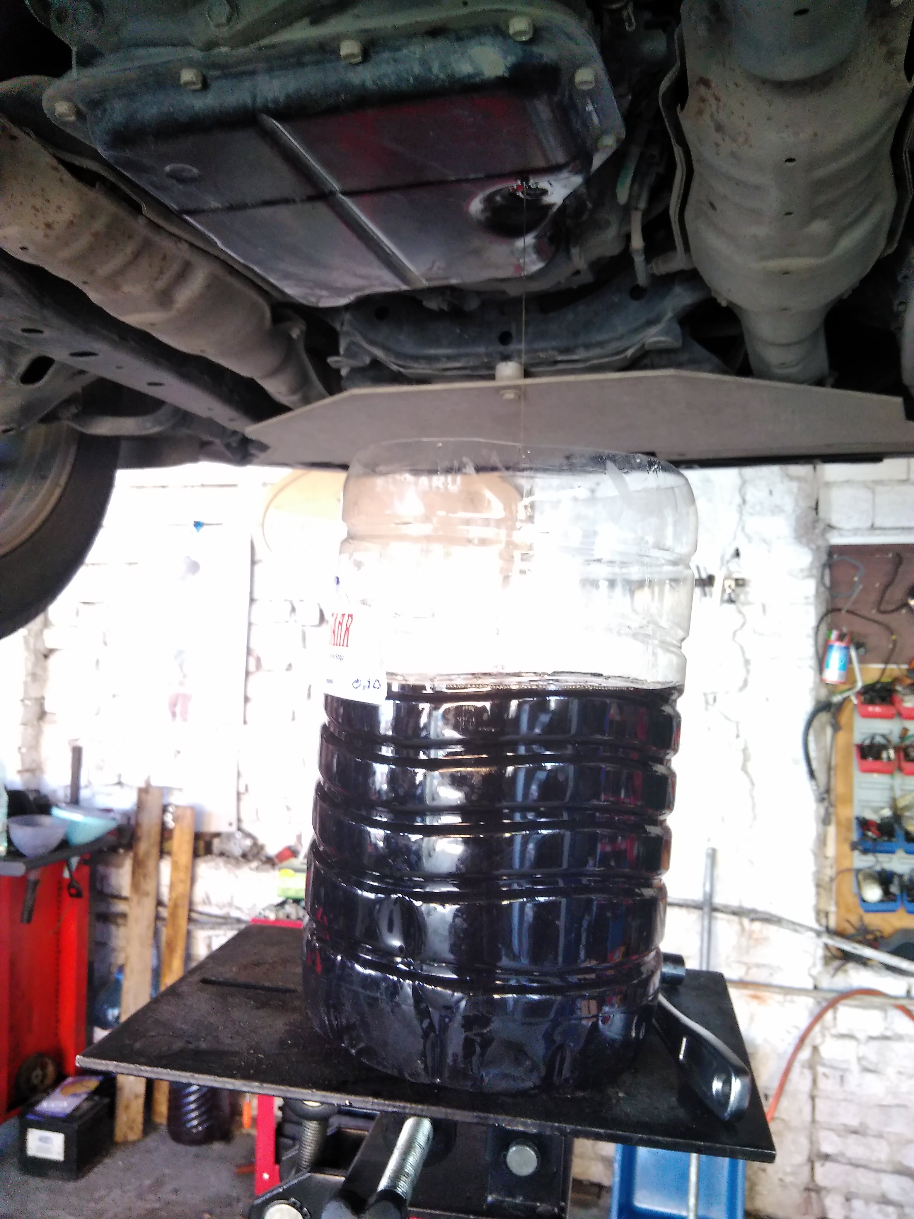

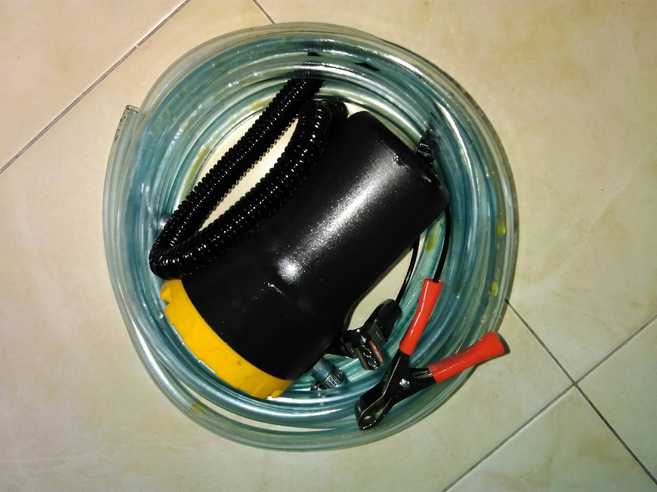

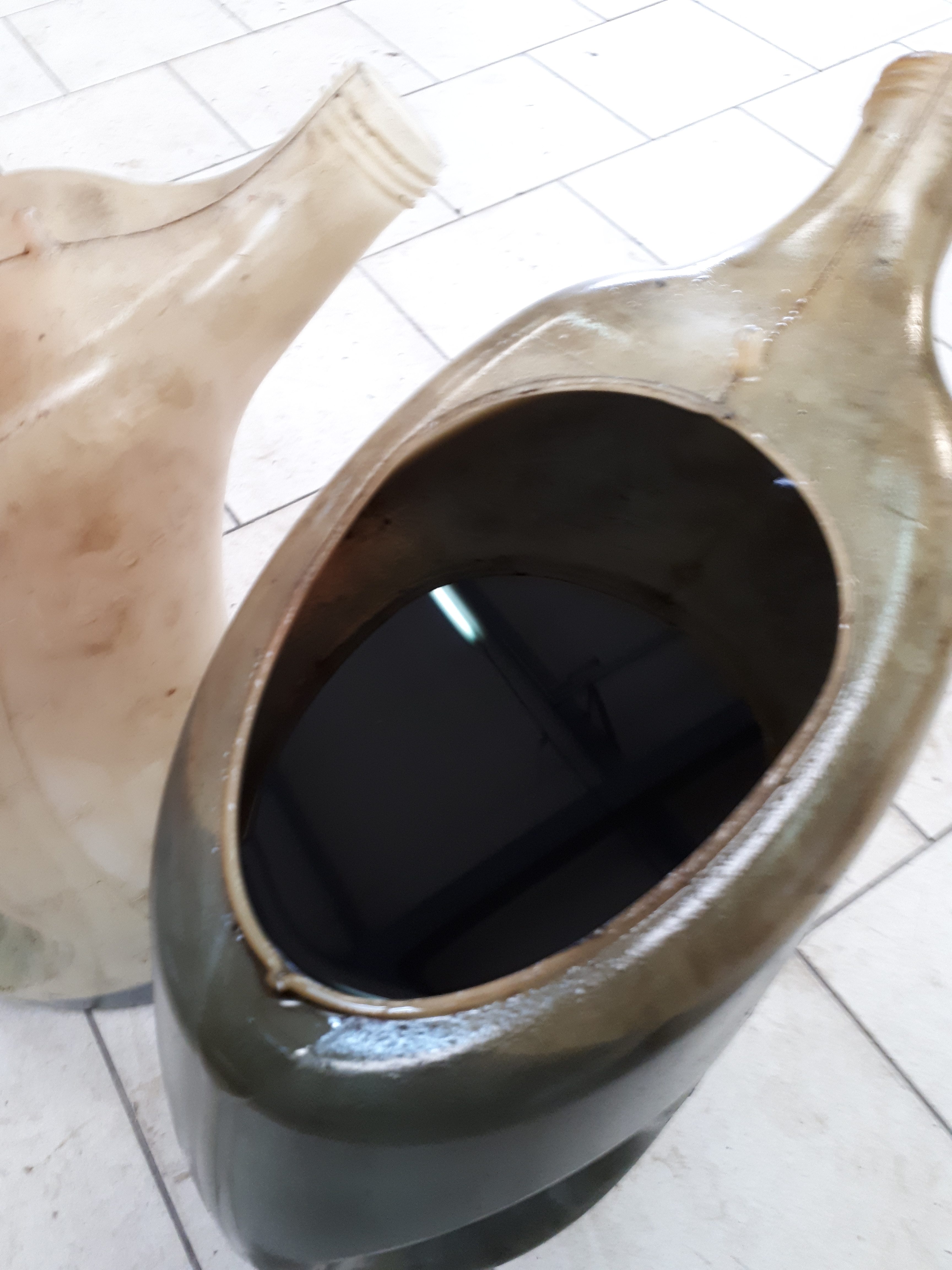

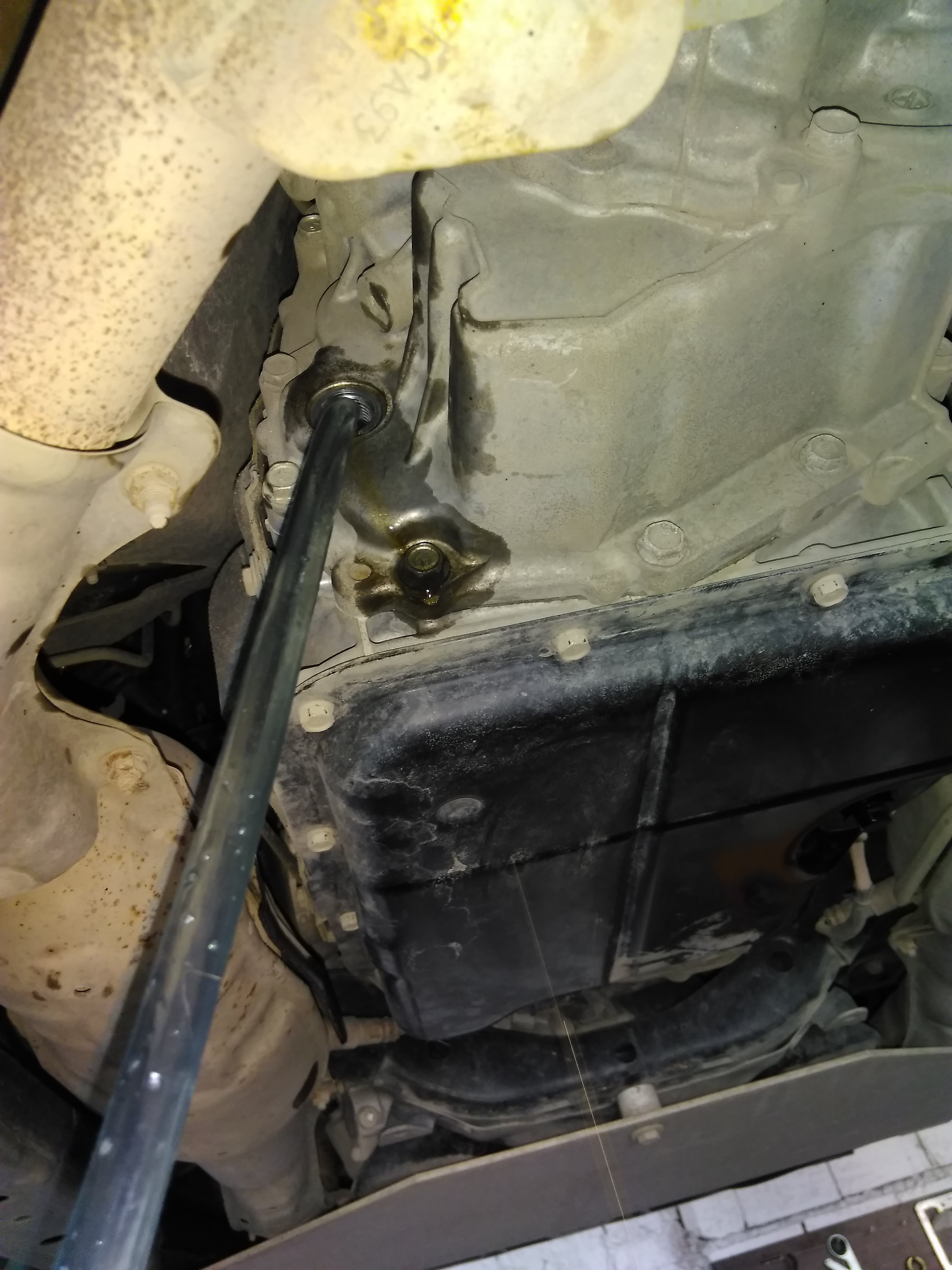

Процедурата по смяна на флуида в CVT е елементарна и може да се направи в обикновен гараж за /1-1,5/ч. Както беше обяснил в по-горен коментар колегата Tsvetanov смяната се състои от няколко стъпки/ при мен с някои допълнения/: точат се 5,5л от картера, долива се "свеж" флуид, разкача се входящия маркуч който идва от радиаторите/при мен са два/, удължава се до съда за "стар" флуид, стартира се двигателя за източване на флуид от ск. кутия, едновременно с това се пуска помпа на 12V за пълнене на "свеж" флуид в ск. кутия. В началото започва да тече "тъмна боза" като тази източена само от картера, след това цвета изсветлява почти до цвета на "свежия" флуид. След източване на още 9л "стар" флуид опресняването сигурно е над /85-90/% т.е. имаме почти пълна смяна на флуида. На празен ход на двигателя, флуида в ск. кутия се загрява до /35-45/`C, изреждат се всички позиции на ск. лост в прав и обратен ред и се проверява нивото на флуида през пробката за пълнене. Смяна на филтър не се прави защото той се сменя само при ремонт на ск. кутия и достъпа до него е възможен само при разглобена кутия. Ако на магнита на пробката има железни стърготини кутията е за ремонт и колкото по-рано се направи толкова по-евтин ще бъде ремонта. Аз направих смяна на флуида на 73 500км и цвета на "стария" флуид показа колко належаща е била тази смяна. Bat bubi е абсолютно прав в своята препоръка да си сменяме "масълцето" на CVT-та, за да си ползваме колите дълго време с удоволствие! :good:
CVT_01.jpg [ 1.28 MiB | Прегледано 10071 пъти ]
CVT_02.jpg [ 1.28 MiB | Прегледано 10071 пъти ]
CVT_03.jpg [ 107.53 KiB | Прегледано 10071 пъти ]
CVT_04.jpg [ 889.58 KiB | Прегледано 10071 пъти ]
CVT_05.jpg [ 1.88 MiB | Прегледано 10071 пъти ]
CVT_06.jpg [ 1.77 MiB | Прегледано 10071 пъти ]
P.S. Флуидът е оранжево-червен на цвят защото е за CVT - TR690 Gen I с усилена верига която се поставя в автомобили с турбо двигатели и атмосферния 3.6. За останалите модели двигатели с TR580 Gen II се ползва флуид с тъмно зелен цвят.

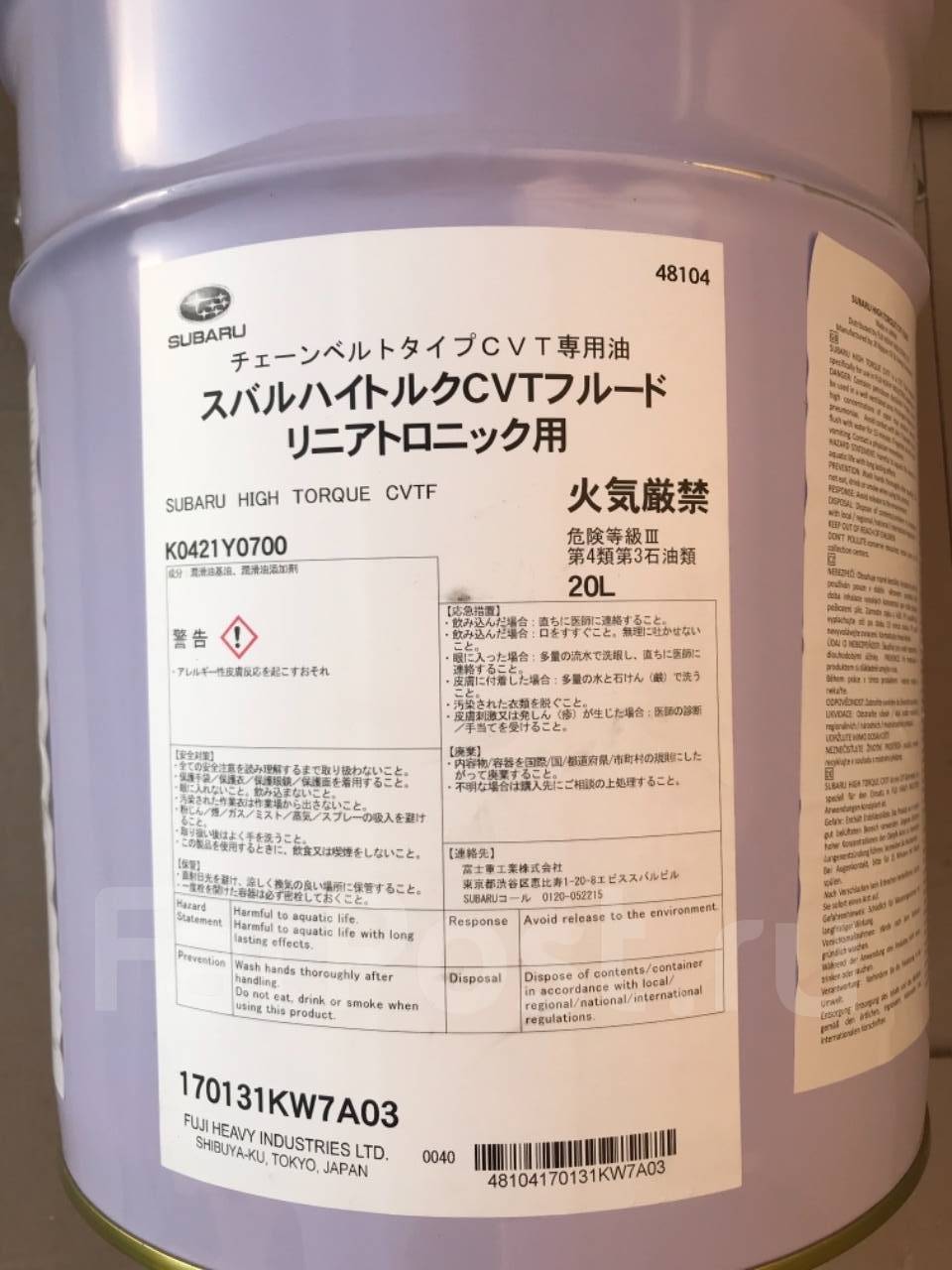

В потвърждение на горния пост за това,че флуидите за турбо и атмосферните двигатели са различни.
“New” Subaru High Torque CVT Fluid
Благодаря на kvark за насоките и че ми обърна внимание на този съществен детайл.
На мен също ми предстои смяна съвсем скоро.

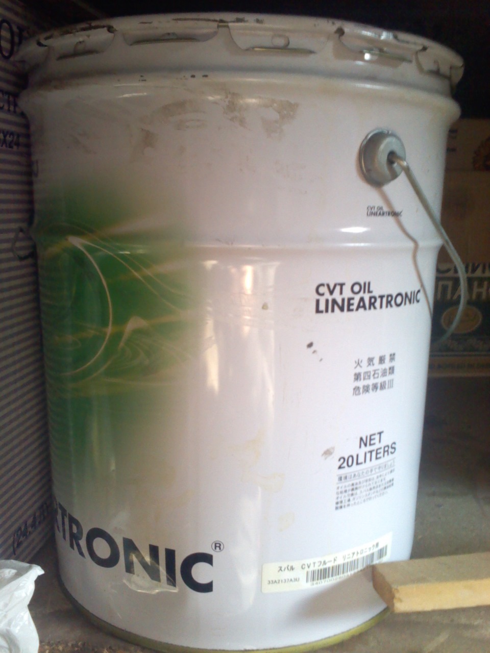

Едно малко уточнение, че станаха много на цвят флуидите - син, оранжево-червен и тъмно зелен :)
Синият флуид е за първата генерация CVT - TR690 Gen I, която са монтирали само на атмосферни двигатели/без 3.6/. Този флуид вече не се използва. K0425Y0710/USA аналог SOA868V9245
cvt oil.jpeg [ 200.63 KiB | Прегледано 9970 пъти ]
Тъмно зеленият флуид замества синия в TR690 Gen I и е за втората генерация CVT - TR580 Gen II която се монтира само на атмосферни двигатели/без 3.6/. TR580 Gen II е 100мм по-къса и 15% по-лека от TR690 Gen I. K0425Y0711/USA аналог SOA427V1610

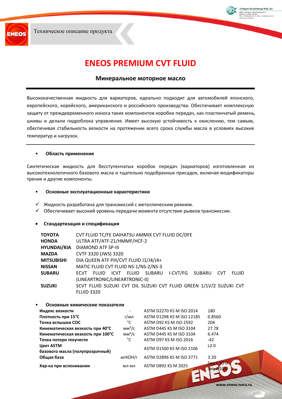

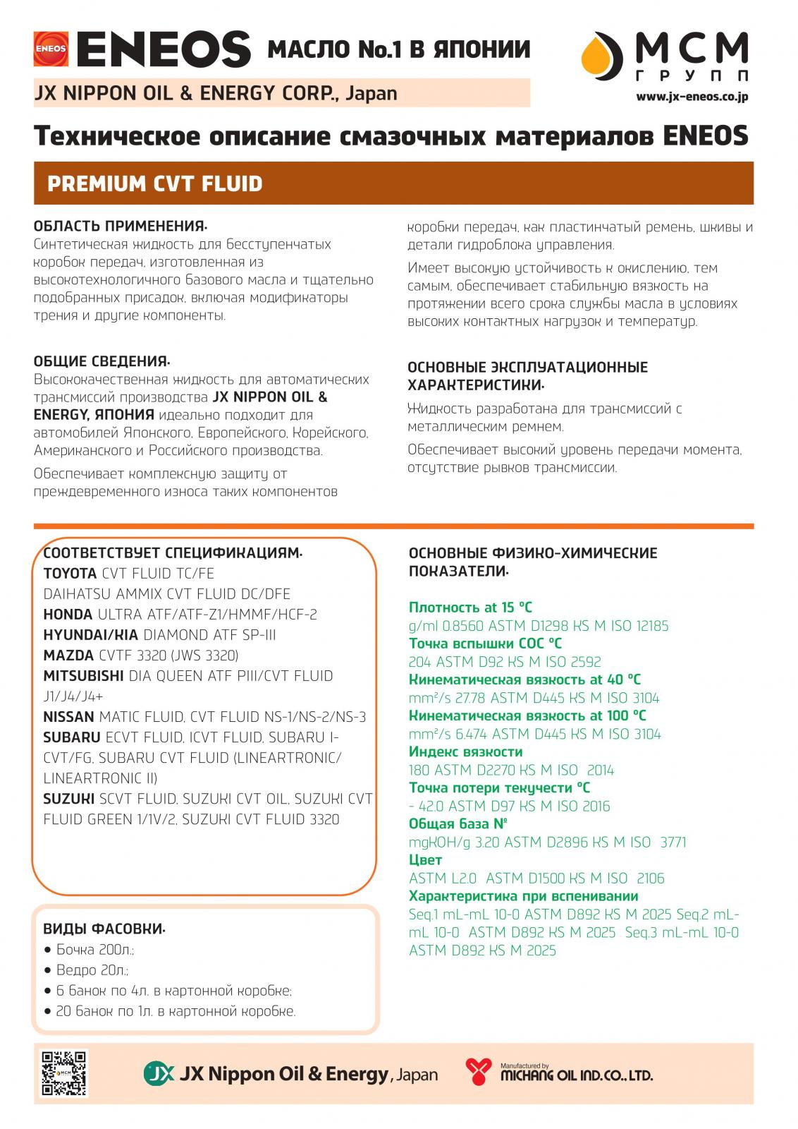

Колегата Alxx посочи един възможен заместител на Subaru CVT fluid:
http://www.cofran.fr/medias/fiches_tech ... CVT_EN.pdf
Аз бих добавил още един:
eneos_01.jpeg [ 252 KiB | Прегледано 9884 пъти ]
eneos_02.jpeg [ 430.52 KiB | Прегледано 9884 пъти ]
Този заместител го препоръчва един от големите сервизи на Субару в Русия.
http://www.fasstcom.ru/zamena_masla_v_variatore_subaru/
Предполагам, че тези заместители са по достъпни и атрактивни като цена в сравнение с оригиналните флуиди.
Едно кратко "разследване" на наш колега от Русия относно Subaru CVT fluid:
https://www.drive2.ru/l/486355500603015336/
