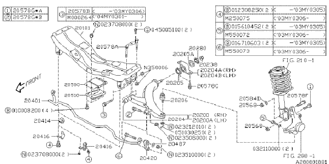

При профилактичен преглед на ходовата част установих, че задните втулки на предните носачи, които се хващат с 2 болта към купето са тръгнали. На картинката са с номер 20204А и 20204В (лява и дясна). За съжаление, не са като на Импреза въпреки че носача е същия, ушите на самите втулки не са еднакви. Все още не са за смяна, засега няма хлопане, но ми казаха да се подготвям наесен за нови. Колата е Аутбек 2.5 MY'00-'03. Въпроса ми е, някой сменял ли е тези втулки и намерил ли ги е афтърмаркет, защото по моите търсения излиза, че се предлагат само оригинални, но за съжаление са доста скъпи - $80/бр... :( Ако някой ги е преправял по някакъв начин, също ще съм благодарен да сподели опит (мисля че втулката с гумения тампон се избива)!
suspension.gif [ 23.58 KiB | Прегледано 1212 пъти ]

В САЩ са по $80 едната втулка оригинални, аз мога да си ги доставя от там но 130лв за такъв тип тампон е прекалено висока цена... Сега проучвам един вариант да използвам само вътрешната втулка от тампона на Импреза, която според мен е еднаква, но ще трябва да се отбия в сервиза да замерим тампона...

Полиуретановите нещо не ме привличат, а и както Ico Tech каза, трябва да сменя и другите... Интересува ме дали някой е сменял само вътрешната втулка на тампона с ушите и евентуално от каква кола е сложил. В събота ще го разгадая този проблем нагледно в сервиза :).
