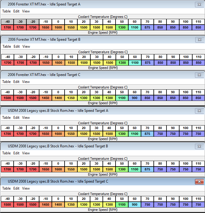

Коментарът ми по-горе се базира на личен опит - имам 2 автомобилни радости/мъки в живота - Фори'99 2л без охлюв и Фори'06 2.5л с охлюв. Първата мъка имаше подобен на описания проблем - на студен двигател като го запалиш и мирише на бензин отзад доста, после се оправя като стопли. Водих я на диагностика - богата смес на студен двигател с 15-на % над нормата, очаквано. Започват мисли за нова ламбда сонда, MAP сензор, температурни датчици, IACV и т.н. Почистих IACV-то и после ресет и калибрация по процедурата. За моя приятна изненада от тогава старта при студен двигател не е отровен както преди, а съвсем нормален - оттам съвета ми за ресет и ре-калибриране.
За празния ход - Фори'99 на студен двигател при запалване празния ход е на ~1250 оборота, на топъл двигател е ~650 без климатик и ~850-900 със. За Фори'06 на студен двигател при запалване празния ход е на ~1500 оборота, на топъл двигател е ~750 със/без климатик.
Дали 1500 оборота е нормално за празен ход на суден двигател - явно зависи от от модела и от годината, но за моя '06 Форко и другите ECU дефиниции, които успявам да намеря на сайта на RomRaider - изглежда да е ОК.
Това са таблички за зависимостта на оборотите на празен ход от температурата на охладителната течност за Фори'06 2.5л с охлюв и Легаси 2008 spec B. Другите, които отворих са много подобни.
idle-speed-forester-2006-2.5-xt--legacy-2008-spec-B.png [ 48.16 KiB | Прегледано 1222 пъти ]

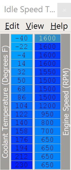

Това е на моята H6-ца една от картите, не съм сигурен за товара за който е мислена (target B), но общо взето всичките 6 таргета си приличат. Само на един максимума е 1100 об/мин.
ПП: Изпреварили са ме :)
Коментар на файл: cold idle h6
coldidle.jpg [ 57.24 KiB | Прегледано 1218 пъти ]
