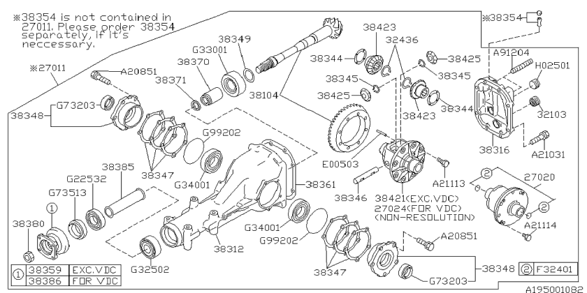

Май има нещо такова-VISCOUS LSD ASSEMBLY/27020/-www.detali.ru :( :(
Вие как мислите??

Постове: 5914
На картинката го има като възможност, но като щракнеш щом не дава парт номера, значи че при теб конкретно липсва.
