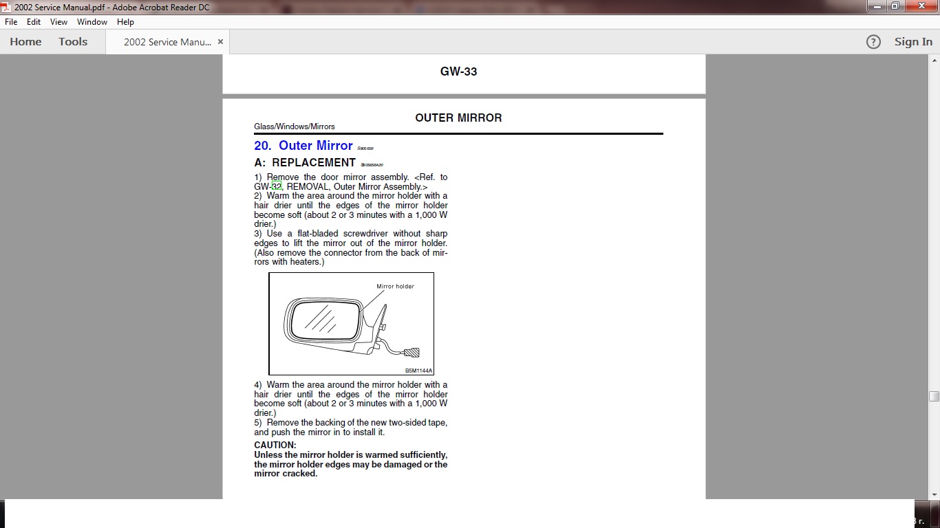

На някой налагало ли му се е да сваля стъклото на странично огледало? Конкретно за В12 питам, но навярно принципа е сходен и за други модели.
Имам вибрация в дясното огледало, някъде вътре в самата коруба под стъклото, която много ме дразни - при затваряне на вратата се чува, при всяка неравност по пътя, дори и когато слушам малко по-силно музика. Огледалата имат подгрев и не искам да прецакам нещо, затова всякакви насоки ще са от полза

В ръководството така го дават.
Untitled.jpg [ 135.31 KiB | Прегледано 442 пъти ]
