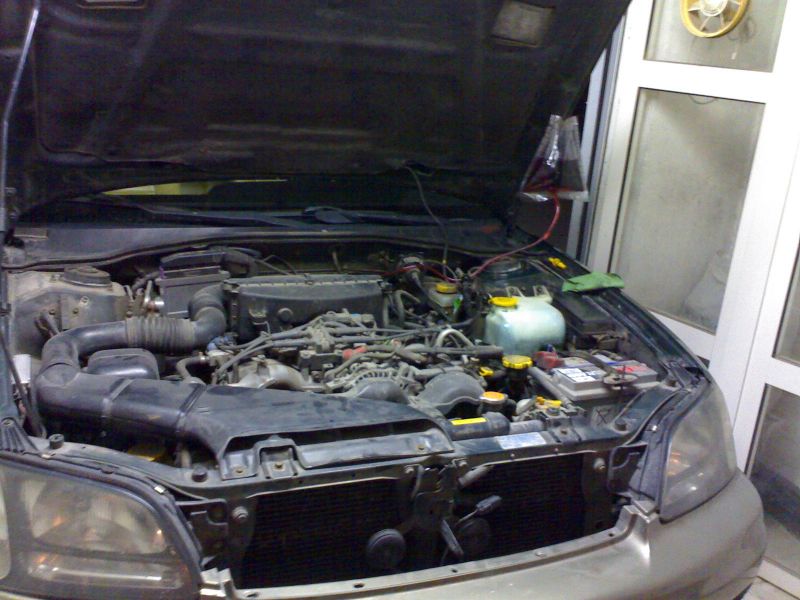

налива се през дупката на щеката. Майка ми взе катетар(тва дето пикаят болните)
катетара го режа отгоре и има едно като чорапче да не изтича течноста затова и него го резнах след това само наливам желаната смес
resized_01052010(001).jpg [ 79.7 KiB | Прегледано 1112 пъти ]
