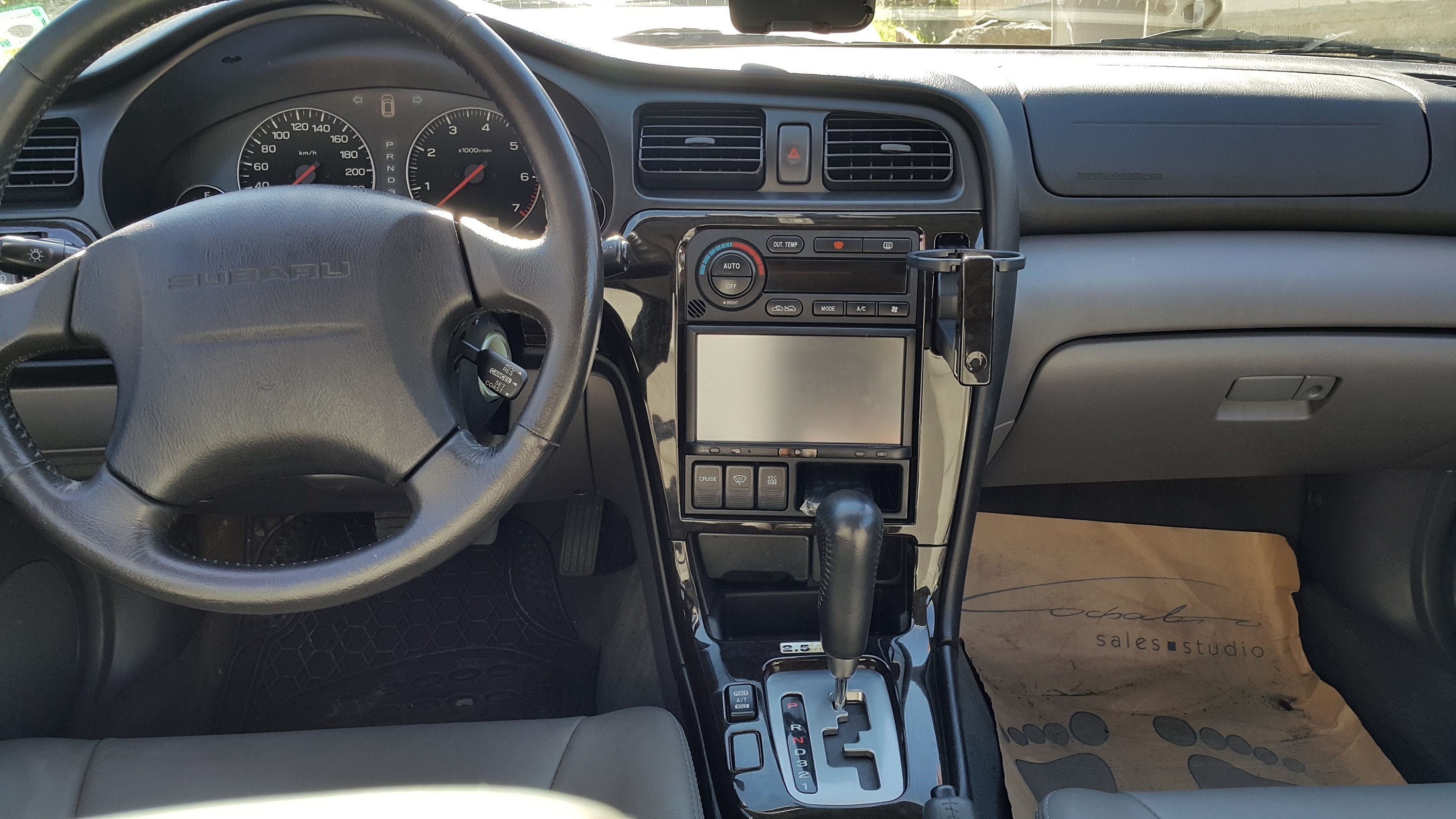

така и не ги запомних кое б12 , но по годината съдя, че трябва да ти е такъв бека Изображение
това е 2 дин и става и нямаше никакви болтове в които да запъва.

Същия... много добре изглежда това. Имаш ли идея, какви са му инсталационните размери?

Това е Pioneer със стандартен 2Дин размер.
Те показаха ли ти на кое място точно не става или са опитвали да го сложат и после са ти съобщили.
Ако размерът е наистина стандартен, единственото, което е възможно да не пасне са дупките на болтовете на заводската метална клетка и дупките отстрани на самата мултимедия. Повечето мултимедии са придвидили че може да има разлика, затова са предвидили много дупки, за да пасне на възможно повече модели. А Ако самите болтове са по-дебели и не влизат през дупките на мултимедията, просто трябва да се сменят с малко по-тънки..
Ето това е заводската клетка
Ако ти е 178 см. дължина основата, значи е стандарт 7" диагонал и би трябвало да стане 100%. Ходи в друг сервиз...
