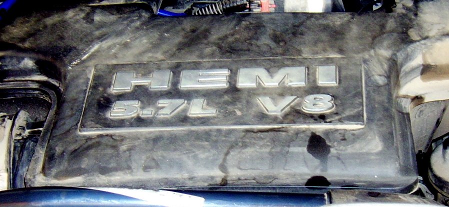

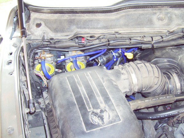

Какво гледах днес при моите газаджии
hemi1.jpg [ 140.09 KiB | Прегледано 5538 пъти ]
hemi2.jpg [ 135.69 KiB | Прегледано 5537 пъти ]
Съб Ное 01, 2008 5:27 pm
Постове: 1040
Рейтинг: 22
Това Хеми е малолитражка (ако чета правилно мръсния надпис), така, че си е нещо нормално да му се сложи газ... ;-)

Мм верно, че не се чете. Обърнете внимание на двата изпарителя ;)
На всеки пише - до 170 кВ.

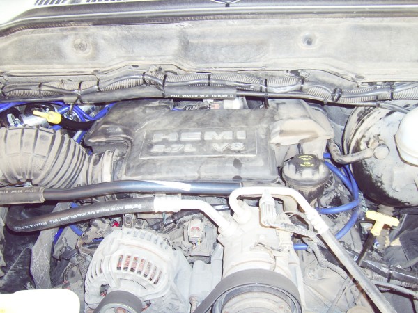

Втори опит:

Човека специално искал да е със сини маркучета :) Доста добре се е сработило с газта, достатъчно му идва пълненето...
Това e огромен пикап Додж и е голяма гледка как на всяко по-рязко натискане на газта върти гуми :)
Подозирам, че нали има системи за изключване на половината цилиндри и ефекта става при включването им :twisted:
