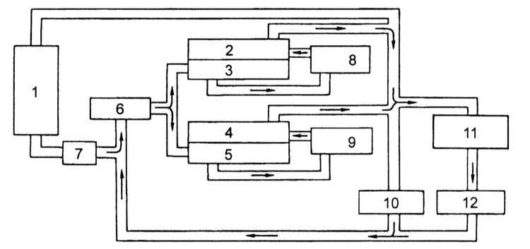

По-скоро ти е задръстен водния радиатор.Как е маркуча на входа му?
5_1.jpg [ 19.39 KiB | Прегледано 668 пъти ]
1 — Радиатор
2 — Правый полублок
3 — Рубашка охлаждения правого полублока
4 — Левый полублок
5 — Рубашка охлаждения левого полублока
6 — Водяной насос
7 — Термостат
8 — Правая головка цилиндров
9 — Левая головка цилиндров
10 — Теплообменник отопителя салона
11 — Электромагнитный клапан системы стабилизации оборотов холостого хода (IAC)
12 — Дроссельная заслонка
