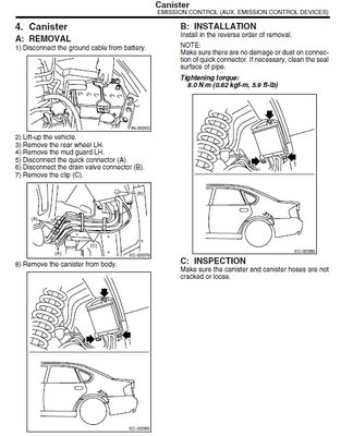

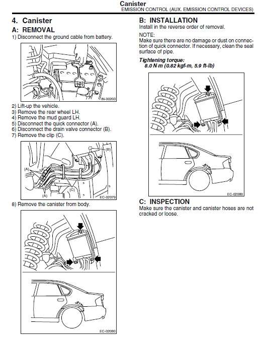

Тя помпата си има мрежичка на смукателната страна. Но след нея има още нещо, вижте копие от менюала.
fuel canister.jpg [ 119.66 KiB | Прегледано 1422 пъти ]
Чет Фев 10, 2011 3:21 am
Постове: 5911
Това е за улавяне на изпаренията...

BAlexandrov написа:
Така е, грешката е моя. Филтъра е интегриран на асемблито на помпата в резервоара.
