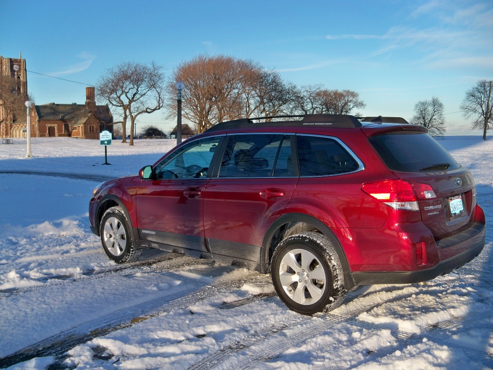

Базов модел е - вижда от тасовете на джантите (само базовия е с обикновени джанти с тасове). Продава се с добри всесезонни гуми Континентал и съм сигурен, че тези 10 -15 сантима мек сняг не могат да затруднят колата, независмо с каква скоростна кутия е (изключвам дефект).
Пробвал съм лично и в по-дълбок сняг и няма съмнение - докато не "легне по корем"! По-късно смених гумите на моята със зимни и всичко спи - далеч по-яки преспи и ледове прегазих!
Затова според мен, в никакъв случай не може да се заключава, че това е провал на Субару! Просто некадърност, пък и пусната в мрежата!?!
Както е казал другаря Ленин в том.154 гл.17 от Съчиненията: "... и най-съвършения от инженерна гледна точка уред е купчина желязо в ръцета на невежата лаик." :-D
Коментар на файл: Нямам тематична снимка за да опровергая заглавието на темата но уверявам, че минава и през по-дълбоки снегове, скоро и в БГ!
