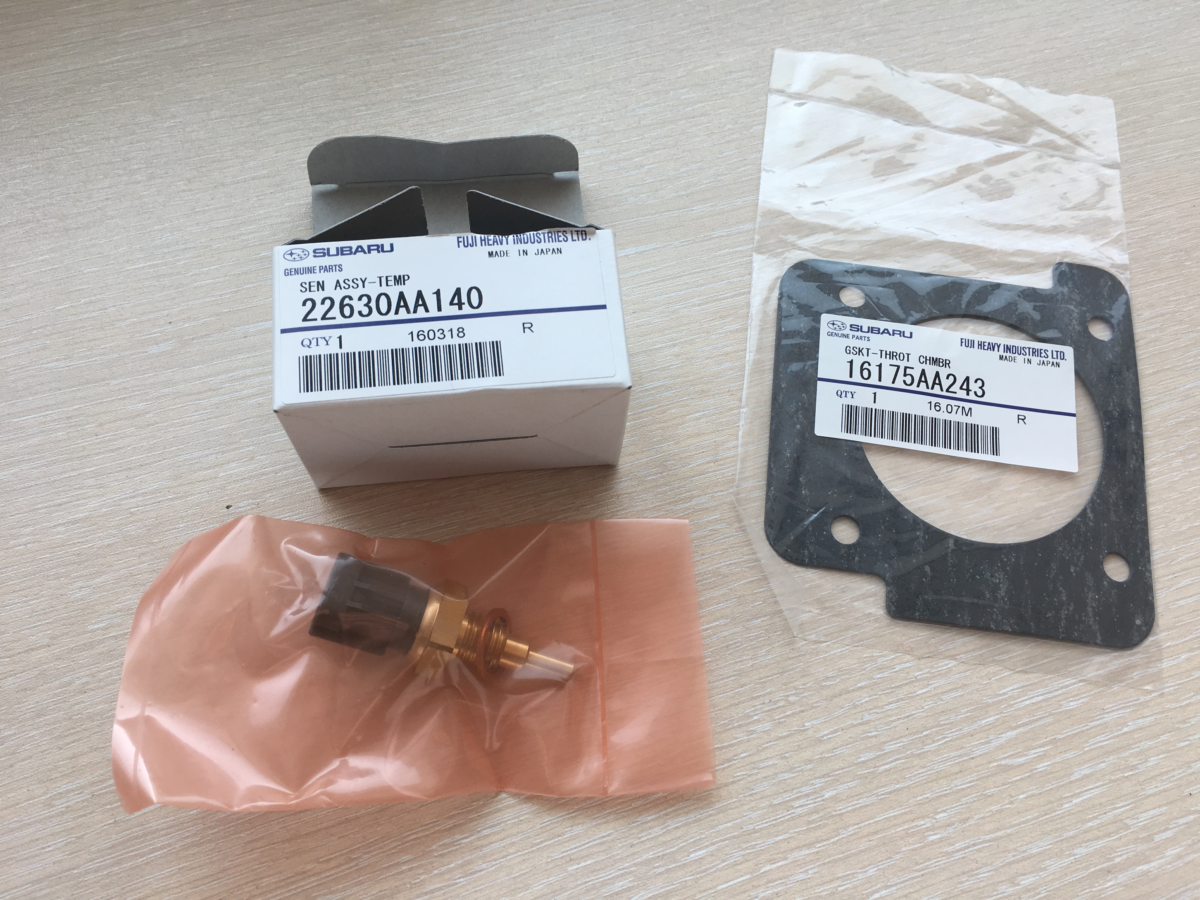

Дано да се получи при теб със свещи и акумулатор,
При мен те са нови и пак се държи като при тебе,
Купих този температурен датчик и гарнитурата на дросела, но цяла седмица не намирам време да ги сменя - колата седи в гараж и сутрин не пада под 12 градуса
Тези дни като ги сменя ще я оставя за през нощта навън и ще пиша за резултата.

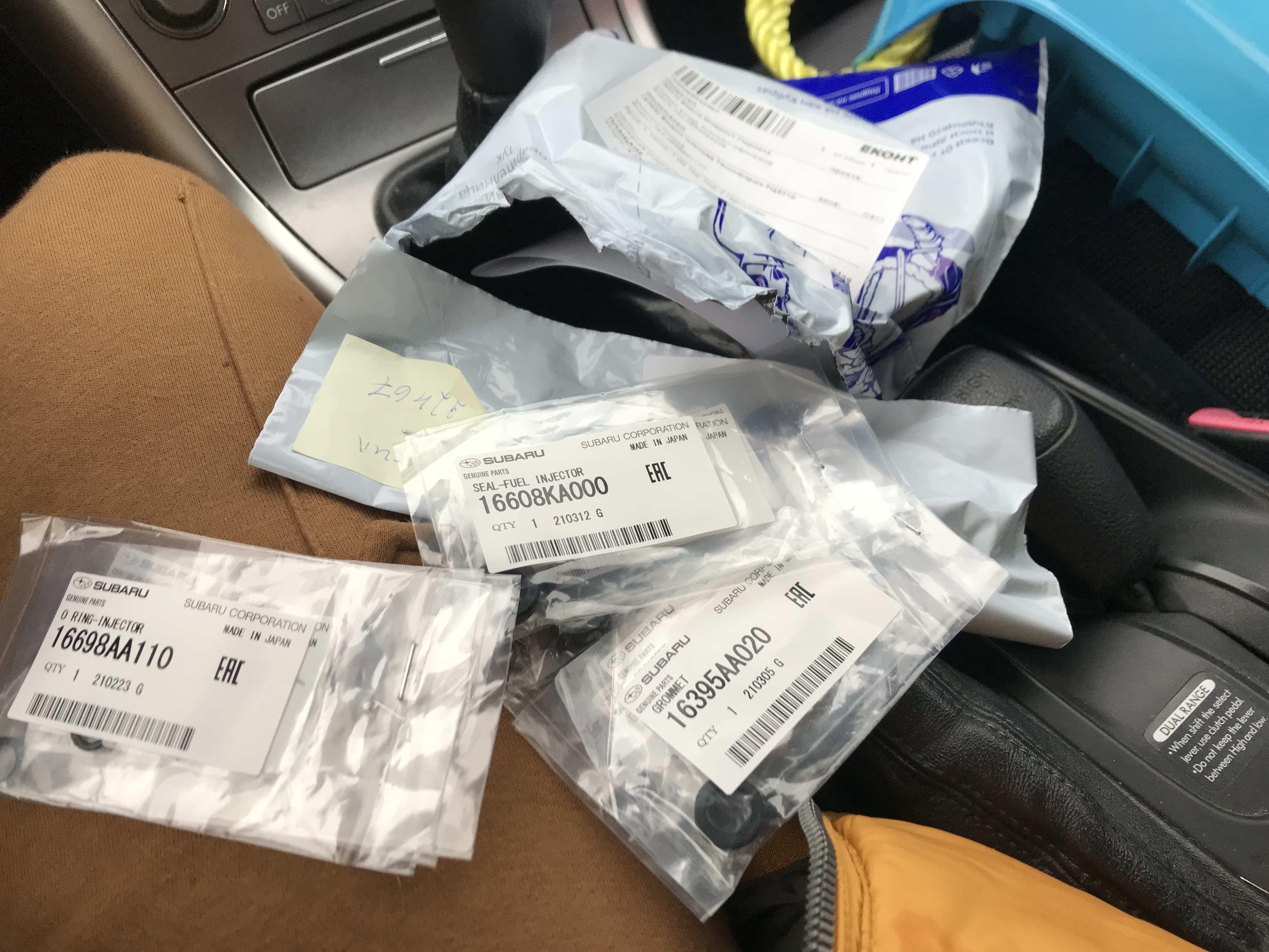

Вто Окт 05, 2021 5:38 pm
Постове: 773
Местоположение: Видин
Skype: momcho2000
Рейтинг: 84
Vmax написа:
Смени инжекторите
Благодаря за отлично поставената диагноза и лечение и то онлайн. Поздравления
Взех инжектори от свалени колектори и монтирах естествено поръчах от Стимо оригинален комплект гумички, пръстенчета и др. (виж снимката) монтирах и завъртях ключа… трудно запали, но запали явно бяха позасъхнали от седене… сега вече след около 15-20 дена каране работи отлично на бензин и пали как и покажа ключа сутрин.
Благодаря отново на колегата за точния съвет, надявам се и всичко написано да е полезно и да е от помощ на други колеги.
Поздрави
