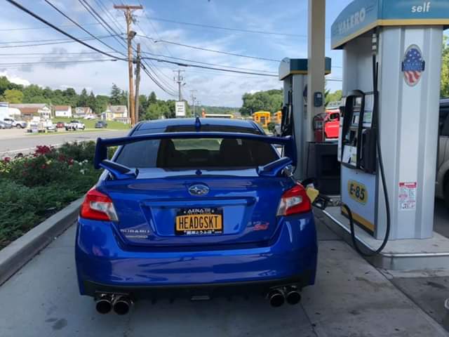

Добре дошъл! Не ме приемай с негативизъм, ама ще станеш "един от нас" като духнеш гарнитури ROFL Е, не ти го пожелавам в никакъв случай!
IMG_0355.JPG [ 48.63 KiB | Прегледано 1008 пъти ]

Alxx написа:
Тук нежно ти подсказват да публикуваш снимки на СТИайката. ROFL ROFL ROFL

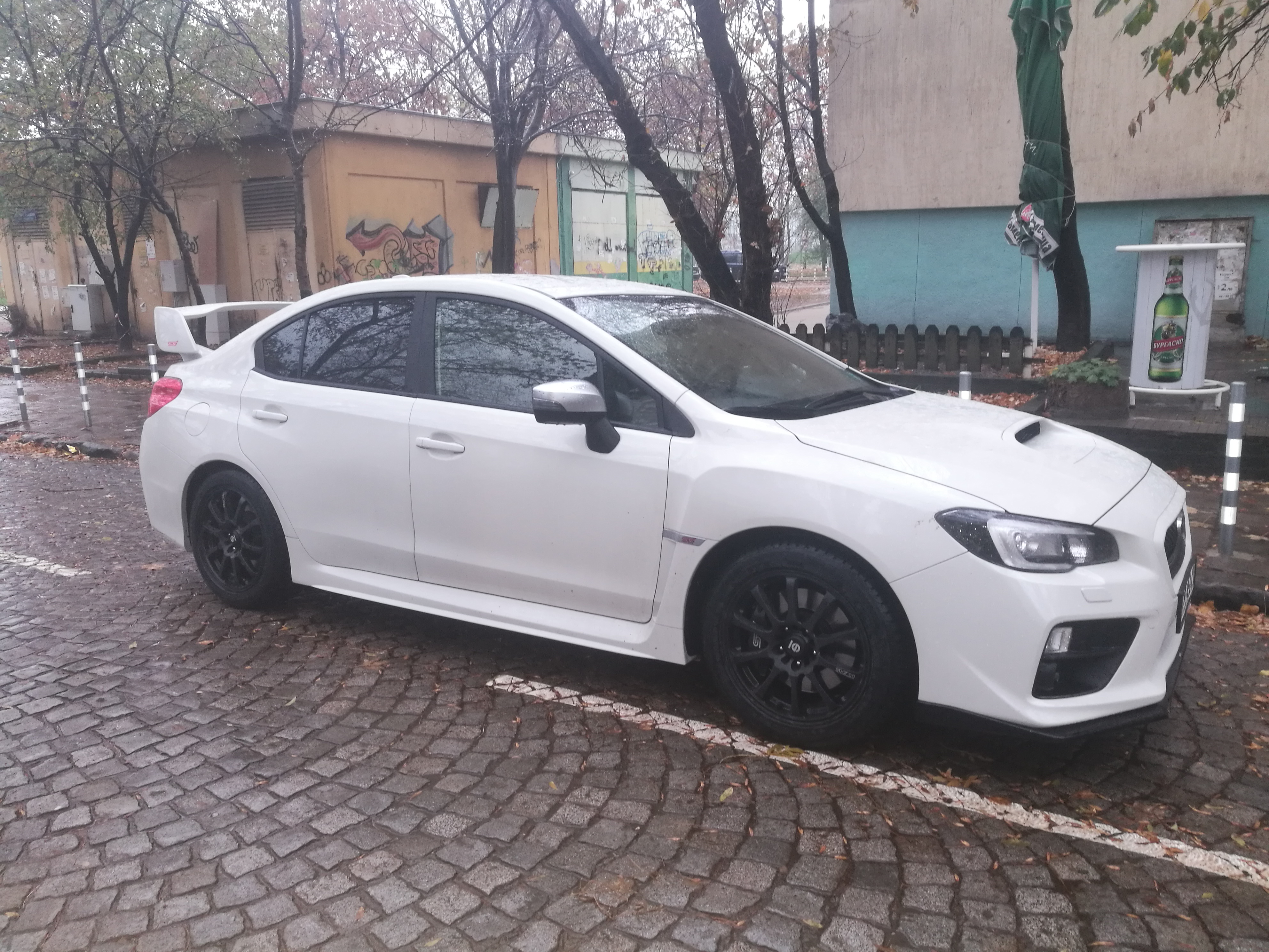

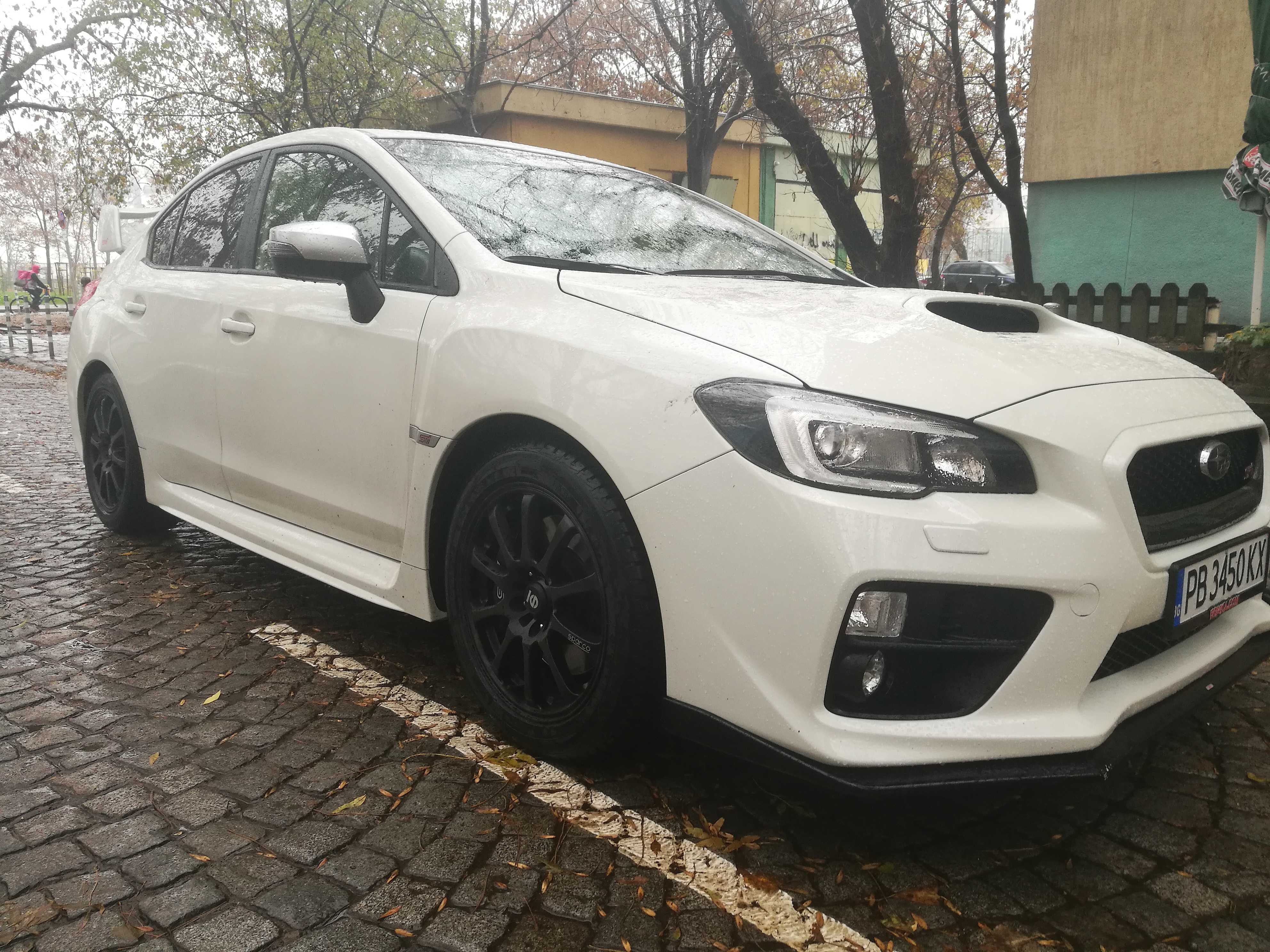

Наистина колата е бялата от клипчето на бричка.
И за да не е съвсем оффтопик коментара ми - в крайна сметка взех едни спарко-та, 17 инчови, Sparco drift mb. Прикачам и снимки.
Поздрави и благодаря на всички!
