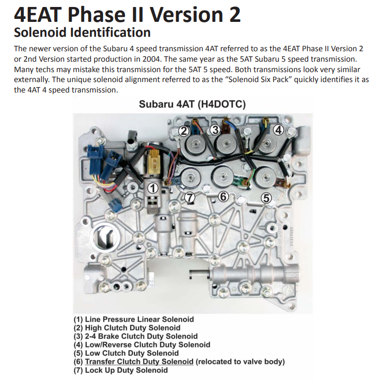

Здравейте колеги,
Имам Subaru Impreza GH7 2.0r, 2007 г., автоматик (4EAT). VIN: JF1GH7LS58G002142
Проблемът е с AWD – при подаване на газ AWD се включва рязко (усеща се удар) и съм почти сигурен, че е Duty Solenoid C (Transfer Clutch Solenoid).
Искам да поръчам правилния нов соленоид, но се колебая дали при тази кутията е Phase II, Version II и дали той е:
в клапанното тяло (valve body) или в удължението на кутията (tail housing).
Моля, ако някой е сменял този соленоид на такава кутия/модел, да ми помогне с избора.
Къде точно се намира (в клапанното тяло или в опашката)?
Какъв е точният OEM номер на частта (за да поръчам оригинал или качествен aftermarket)?
Ще съм благодарен, ако споделите и опит със замяна с Rostra 52-0527 – дали става за тази кутия и дали се монтира без проблеми.

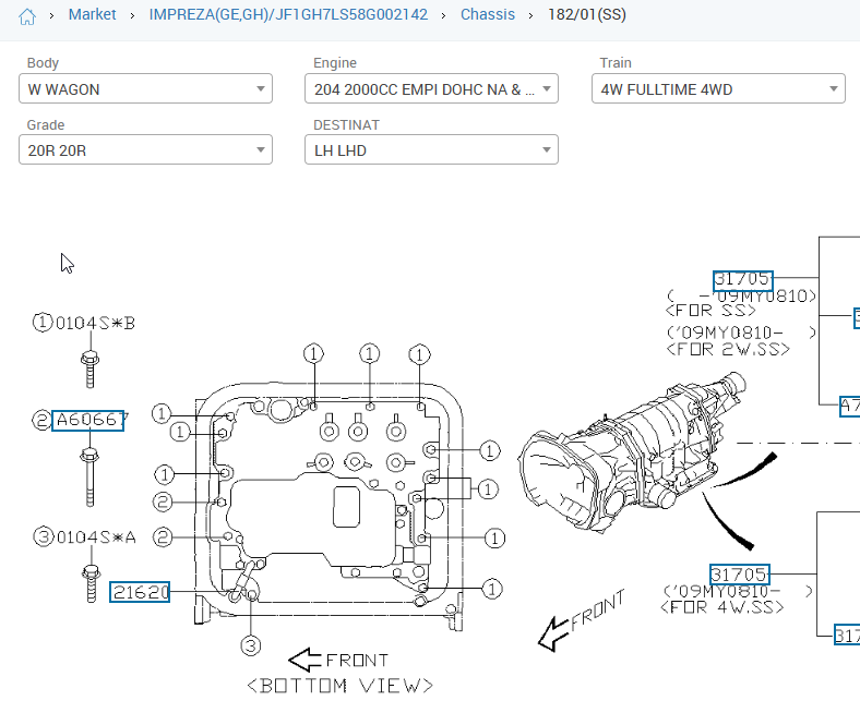

Порових тук https://catcar.info/subaru/?lang=en&vin ... S58G002142
Това е инфото за модела: Europe (LHD) IMPREZA(GE,GH) G12 GH7AL5S 64Z 31 4Q EL 06/2007 W 204 4W SS 20R LH
Излиза, че трансмисията е 31000AH200, TZ1B8LT1AB
А клапанното тяло е 31705AA441
По принцип оригинални клапани само няма като резервна част.
https://www.sonnax.com/tech_resources/3 ... tification
